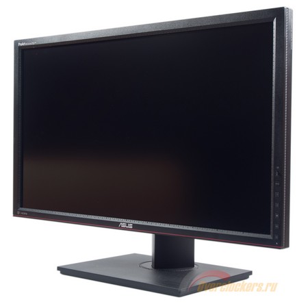

Дизайнеры компании ASUS ходят вокруг да около и не могут остановиться на чем-то одном. В последнем PB248Q я не обнаружил ставшую визитной карточкой серии ProArt красную полосу внизу корпуса, а в более новом PA249Q ее вновь добавили, сделав монитор на 100% схожим по внешнему виду со старым PA248Q. В итоге логика разработчиков непонятна.
То же самое повторилось и со старшим PA279Q, хотя в его случае дизайнерам пришлось немного поработать. Народ требует изменений? Получите, распишитесь – новая центральная колонна.

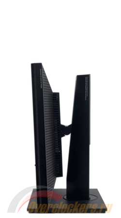

Использование светодиодной подсветки не позволило сильно снизить вес устройства – 10 кг вместе с подставкой, которая вносит в общую копилку около 3 кг. В общем, монитор получился не самым легким. А если говорить точнее, то не легче CCFL моделей с аналогичной диагональю.

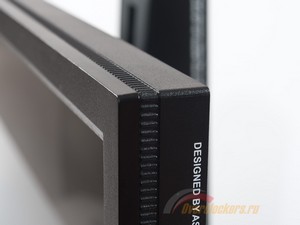

Задняя часть корпуса выполнена из черного матового пластика. В отличие от глянца он не притягивает пыль (или как минимум – она на нем менее заметна) и является износостойким материалом.
За счет упрощения элементной базы корпус устройства стал тоньше на фоне того же ASUS PA246Q или современных и не очень мониторов NEC «P»/«PA». Правда, по сравнению с тонкими моделями LG и Samsung рассмотренный ASUS PA279Q – тот еще гроб.

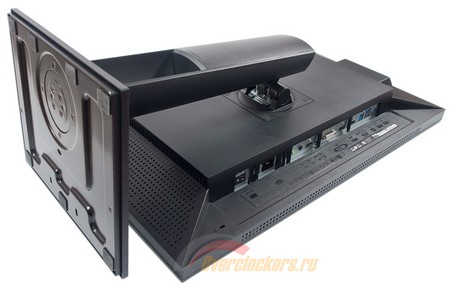

Подъемный механизм подвергся изменению. Теперь это микро-лифт, как у моделей Dell, которые производит тот же завод QISDA. При желании дисплей можно повесить на любой VESA-кронштейн. Для этого стандартная подставка должна быть демонтирована, что сделать совсем не сложно. Винты, удерживающие панель на весу, скрыты под четырьмя резиновыми заглушками, которые легко убираются, после чего к дисплею крепится кронштейн с посадочным местом размером 100x100 мм.
Модель ASUS PA279Q поставляется в полностью собранном виде и готова к работе.

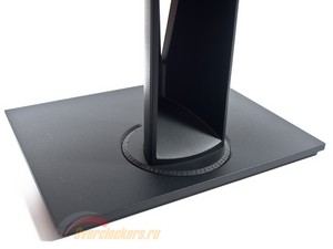

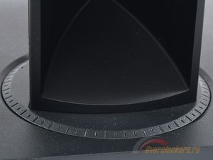

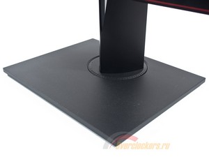

Крупная, довольно толстая и тяжелая подставка из черного шершавого пластика, укрепленного металлом, гармонично дополняет рубленный и строгий дизайн устройства. Для поворота корпуса в ее центре (смещенном назад) размещен поворотный круг.

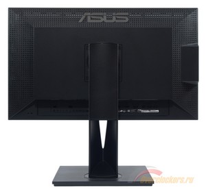

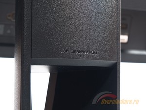

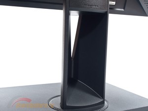

Благодаря одному-единственному изменению в дизайне ASUS PA279Q у монитора появилась система прокладки кабелей. Выполнена она за счет треугольного выреза в видоизмененной центральной стойке. Для непонятливых пользователей на ней даже присутствует надпись «Cable Management» с изображением стрелки.
Фактически же ASUS предлагает провести провода через вырез, зажать их многоразовой стяжкой из комплекта поставки и увести назад за центральную колонну. Подобное решение нам уже знакомо, а поэтому комментариев здесь не требуется.
На центральной колонне приведены все возможности по эргономике.

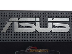

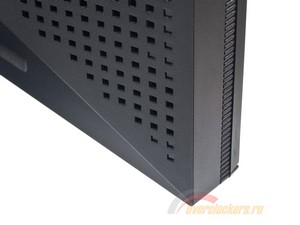

Задняя поверхность монитора представляет собой сетку с квадратными отверстиями для охлаждения матрицы и электроники.

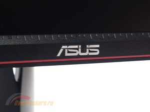

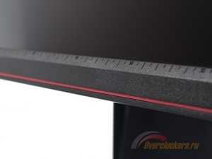

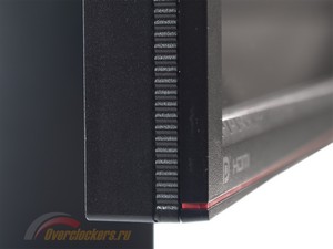

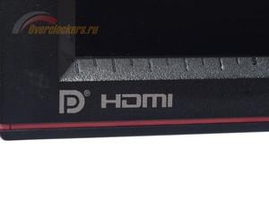

Количество градуированных шкал осталось практически без изменений. Тонкая красная полоса, как у PA248Q и PA249Q, расположена в самой нижней части корпуса и не сильно бросается в глаза.

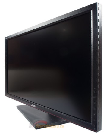

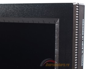

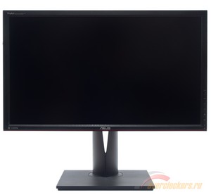

Все пластиковые поверхности соединены друг с другом с минимальными зазорами. Люфты полностью отсутствуют. Остается отметить шершавый матовый пластик, отличную сборку, качественные материалы в целом и монолитный корпус. Если оценивать внешне ASUS PA279Q, то все при нем. Придраться не к чему. Скажу больше, что касается сборки и материалов, то многие должны равняться на творения ASUS – это факт.
Поверхность экрана полуматовая (или полуглянцевая, кому что больше по душе). Это хорошо видно по фотографии выше. Можно сказать спасибо новым AH-IPS WQHD панелям LG Display.

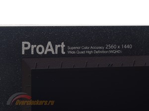

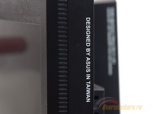

Логотипов компании на мониторе два – сзади и спереди на рамке. Дополнительно присутствуют упоминания о наличии интерфейсов HDMI и DisplayPort, наименовании серии и разрешении экрана.

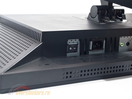

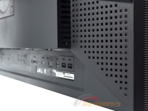

В задней части корпуса на колодке для подключения кабелей находятся следующие разъемы: питание, цифровые DVI-D, HDMI, DisplayPort-In, DisplayPort-Out (MST Support), Audio-In, Audio-Out, разъем для подключения USB-хаба, три порта USB 3.0. Присутствует кнопка питания, что в последнее время встречается все реже.

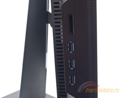

Дополнительные три разъема USB 3.0 для подключения различной периферии расположены на левой части корпуса. Здесь же находится встроенный card-reader с поддержкой девяти типов карточек памяти.

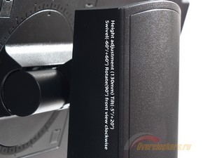

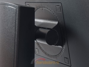

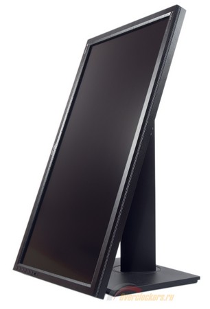

У монитора выдающиеся возможности эргономики благодаря подвижной центральной колонне и специальному креплению к корпусу. Все изменения в градусах и сантиметрах указаны прямо на ножке. Перечислю их: наклон от -5 до +20 градусов, поворот вправо-влево на 60 градусов, подъем на 130 мм.
Присутствует Pivot (переворот в портретный режим), который с учетом использования IPS матрицы может быть применен в реальности, благо углы обзора в целом позволяют комфортно работать.
