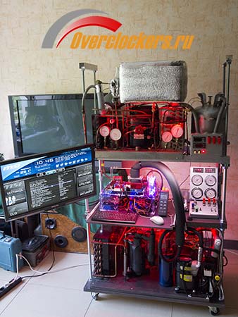

За время увлечения оверклокингом у меня скопилось несколько довольно объемных систем охлаждения. В их числе пара фреонок, чиллер и каскад. К этому каскаду в пару я стал собирать еще один. И это не считая двух компьютеров с водяным охлаждением и еще двух ПК с пассивным. А еще есть коллекция ретро-комплектующих. Места для нормальной жизни совершенно не оставалось. Поэтому, дабы не усугублять ситуацию, было решено разместить все это как можно компактнее. Как? По возможности все фреоновое оборудование совместить в один большой корпус-стенд. А с остальным… Пожалуй, рано об этом говорить, оставим для отдельной статьи.
Так вот. Начал с фреонового. Разобрал чиллер и кое-как впихнул его в кладовку, на время. А из остального оборудования сделал такое устройство.

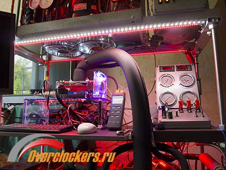

Сверху вниз. Каскад из статьи, будет отвечать за охлаждение видеокарты. В середине отсек с выдвижным столом для тестового стенда. Справа пульт управления процессорным каскадом, который расположен в самом низу. Все это недоделано. На самом верху будет полка, на которой разместится чиллер. Если уберется.
Верхний каскад без газа в нижней ступени. Я ее немного модернизировал. А нижний… Стоп. Об этом в отдельной статье тогда, когда все будет готово.

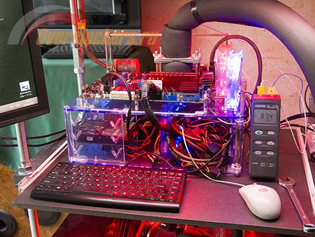

Все, как всегда. Герметизирую сокет бостиком, ставлю теплоизоляцию, проверяю прилегание испарителя к процессору по отпечатку термопасты. Запускаю каскад.
Сначала верхнюю ступень. Как только теплообменник проморозился до -40 градусов, включаю нижнюю. CPEV начинает захолаживаться. На нем выступает иней. Та-а-ак, теплоизоляция недоделана. А… Неважно.
И вот температура на испарителе опустилась до -71. Пора включать компьютер.
Если честно, то можно было и раньше. Просто на приведенном снимке на градуснике такая температура. По привычке лезу в BIOS. Но мониторинг платы не понимает отрицательных температур и поэтому показывает…
… 231 градус. Температура испарителя продолжает падать. Потом падение прекращается и она начинает колебаться в пределах от -78 до -90 градусов.

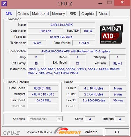

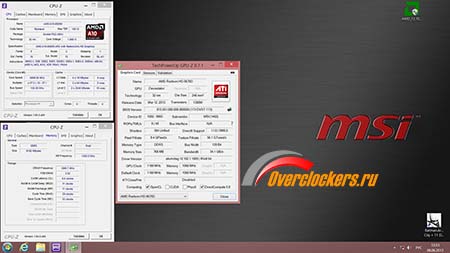

А теперь точно про разгон. Новый подбор комбинации частот и напряжений. Проверка стабильности. И вот результат.
Частота процессора 5.7 ГГц, GPU 1169 МГц, память 1066 МГц. Это абсолютная стабильность, при которой система проходит все вышеперечисленные тесты. Скриншот удалось снять на частоте 6 ГГц.
Отключение ядер ничего не дало – малейшее превышение 6 ГГц и крах.
