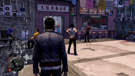

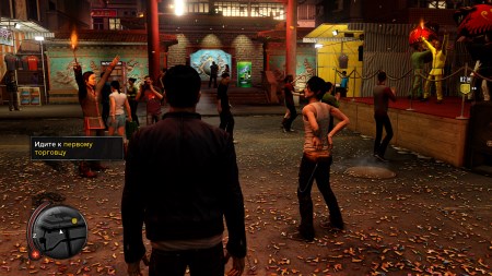

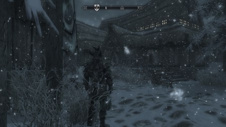

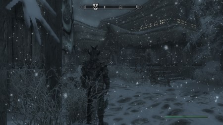

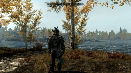

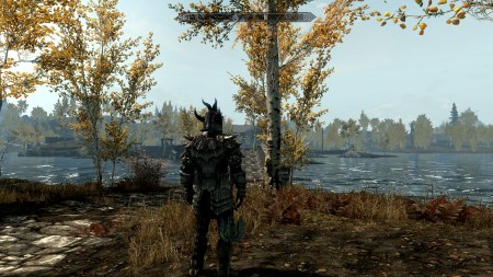

В заключение, скриншоты тестовых локаций:
Для сравнения, скриншоты с максимальными настройками на HD 7970:
