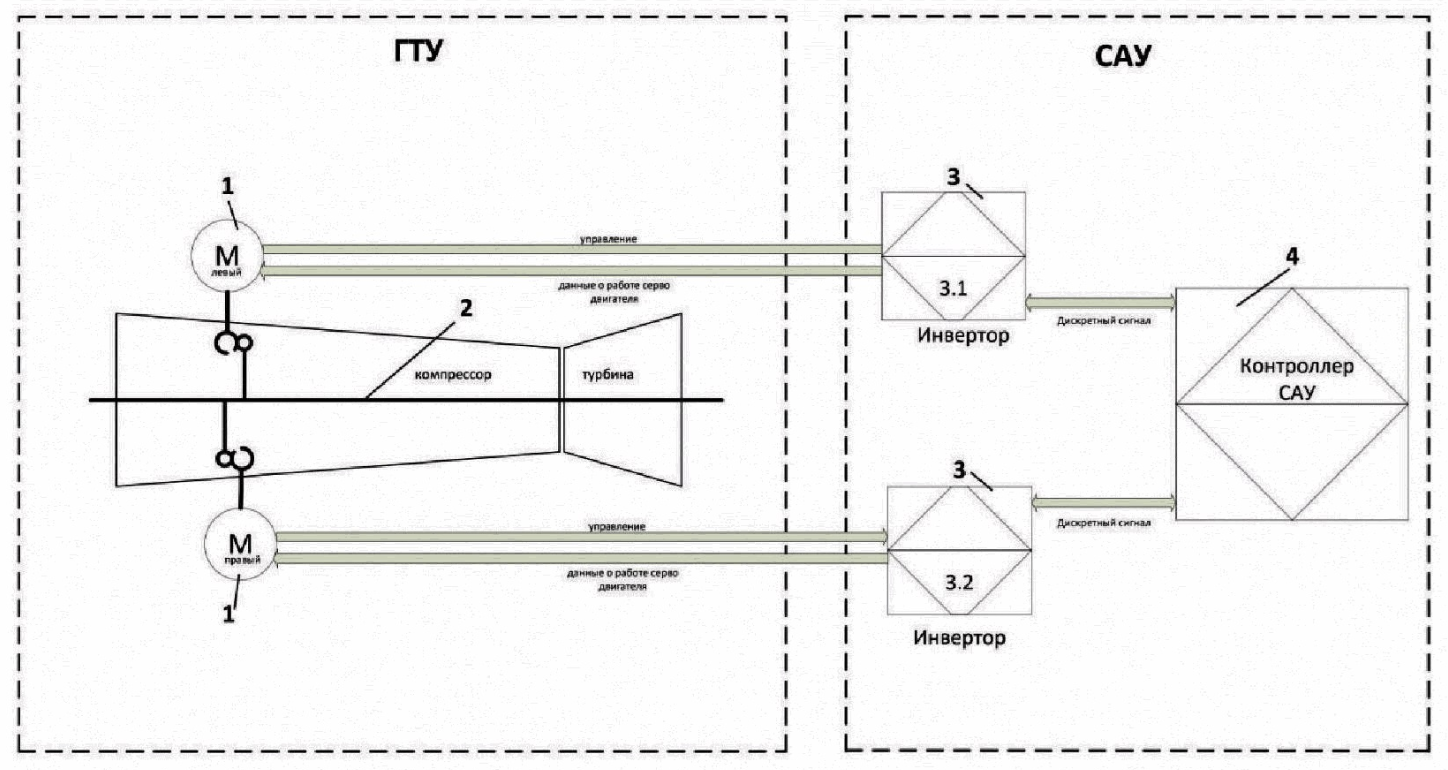

ООО «ПКФ „ТСК"» получило патент на полезную модель устройства запуска газотурбинного привода, применяемого в газоперекачивающих агрегатах и на электростанциях. Вместо одного двигателя здесь используются два сервоасинхронных мотора, каждый со своим инвертором.
Сервоасинхронный мотор (или асинхронный серводвигатель) представляет собой специализированный электродвигатель, который сочетает в себе конструкцию классического асинхронного двигателя и точность управления сервопривода.
Изображение: Grok
Устройство содержит два таких мотора, подключённых к сети питания через собственные инверторы. Моторы жёстко соединены между собой и с валом газотурбинного привода через коробку приводов. Инверторы обеспечивают синхронное вращение, защиту от перегрузки и мониторинг состояния двигателей. Раскрутка вала идёт до 5400 об/мин: дискретный сигнал подаёт система автоматического управления электростанции, а его отсутствие останавливает устройство.
Главное отличие от прежних решений — отказ от щёточно-коллекторного узла. Раньше применялись двигатели постоянного тока, где щётки меняли каждые 500 часов, а графитовая пыль оседала на токоведущих частях. Новое исполнение увеличивает срок эксплуатации до 20 000 часов без ремонта.
Изображение: Патент RU 246 733 U1
Два мотора создают аппаратное резервирование: при выходе одного из строя второй завершает пусковой цикл с увеличенным временем разгона, и отказ всей системы исключается. Кроме того, нагрузка на коробку приводов распределяется между моторами, что снижает пиковые усилия на элементы трансмиссии и продлевает их ресурс. Раздельные инверторы упрощают ремонт — неисправный блок меняют без остановки второго двигателя и без демонтажа силовых цепей, — а также позволяют гибко управлять нагрузкой и следить за параметрами каждого мотора отдельно.
Жёсткая связь через коробку приводов, без редукторов и муфт одностороннего действия, упрощает кинематику и убирает классические точки отказа. Заявленный технический результат состоит в повышении надёжности и увеличение срока эксплуатации.
