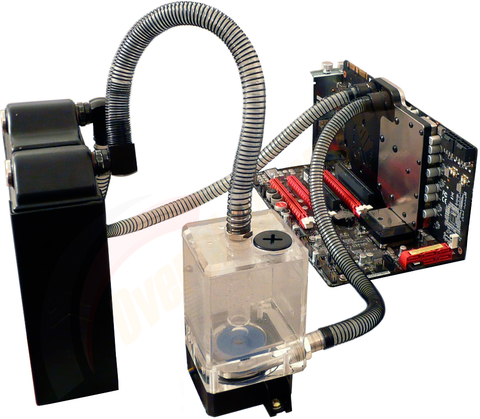

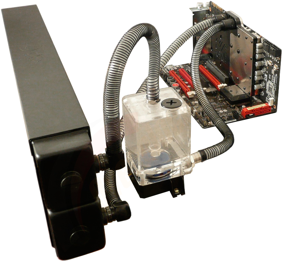

Тестовый стенд
Испытания проводились на открытом стенде со следующей конфигурацией:
  • Материнская плата: ASUS Crosshair IV Formula, BIOS 1902;
  • Процессор: AMD Phenom II X6 Thuban 1090T (3200 МГц, 200 х 16 при 1.28 В);
  • Система охлаждения процессора (СВО):
    • Ватерблок CPU: EK-Supreme HF – Copper Acetal;
    • Ватерблок MB: EK-FB ASUS Crosshair 4 – Acetal + Nickel;
    • Резервуар: XSPC Acrylic Reservoir for Laing DDC;
    • Помпа: Laing DDC-1T (12 В/ 10 Вт, 420 л/ч, Promodz Edition);
    • Радиатор: EK-CoolStream RAD-XT (360);
    • Вентиляторы: Scythe S-Flex (SFF21G) 1900 RPM – 3 х 120 x 120 x 25 мм;
    • Фитинги: EK-PSC Fitting 10 мм – G1/4 Black;
    • Шланг: Koolance Tubing, Clear PVC, 1ft/30.5cm [ID: 10 мм (3/8"); OD: 13 мм (1/2")];
    • Защита от перегиба: Koolance Tubing Spring Wrap, Black [For OD: 13mm (3/8")];
    • Термоинтерфейс: Arctic Cooling MX-2;
  • Видеокарта: ASUS ENGTX580 DCII/2DIS/1536MD5;
  • Система охлаждения видеокарты (СВО):
    • Помпа: Laing DDC-1T (12В/10Вт., 420 л/ч., Promodz Edition);
    • Ватерблок: Koolance GPU-200;
    • Фуллкавер: EK–FC580 DC II;
    • Радиаторы:
      • EK-CoolStream RAD XTC (140);
      • OEM Radiator noname (240) – Black;
      • TFC X-changer Monsta Lite Radiator 420/360 – Black;
    • Шланг: Nanoxia Nanoflex Tube 10/13 – UV Clear;
    • Защита от перегиба: Koolance Tubing Spring Wrap, Black [For OD: 13 мм (3/8")];
    • Фитинги: Enzotech BRCPS-G1/4-38-90 Matt Black;
  • Вентиляторы:
    • Thermalright TY – 140 1300 RPM – 3 х 140 х 140 х 26.5 мм;
    • Thermalright X-Silent 900 RPM - 3 х 140 х 140 х 25 мм;
    • AeroCool Shark 12 800 – 1600 RPM - 3 х 120 х 120 х 25 мм;
    • ARCTIC F8 Pro 2200 RPM – 80 x 80 x 32 мм;
  • Используемая жидкость: вода деионизованная (1 л);
  • Термоинтерфейс: Gelid GC Extreme;
  • Оперативная память: 4096 Мбайт (2x2048) PC3-14400, 1800 МГц, DDR3 DIMM OCZ SLI-Ready, 8-8-8-27 [OCZ3N1800SR4GK] 1.8 В;
  • HDD (SSD): Crucial C300 64 Гбайт (CTFDDAC064MAG-1G1) 2.5” , SATA, MLC;
  • Блок питания: Zalman ZM1000-HP, 1000 Вт;
  • Монитор: ACER X243 HQ 24” , 1920 x 1080;
  • Реобас: Scythe Kaze Master PRO KM03-BK 5,25”;
  • Реобас: AeroCool Strike-X Panel.

Перед окончательным вынесением «приговора» для наглядного сравнения было взято меньше результатов, нежели было получено. Это легко объясняется рядом причин. Одной из них стало то, что не удалось сравнить ватерблок с фуллкавером в полном объеме. Так, например, то, что не было получено со вторым, не удалось извлечь и с первым. Другая причина – применение вентиляторов одного производителя и типоразмера, на одинаковых оборотах. По эффективности они практически одинаковы, хотя местами на 900 оборотах наблюдалась незначительная разница. Чтобы не создавать путаницы, из двух полученных результатов был взят самый высокий показатель.
Расшифровка сокращений в графиках и таблицах:
  • EK-RAD + 140 мм – water – радиатор EK-CoolStream RAD XTC (140) и вентилятор 140 х 140 х 25 (26.5) мм с ватерблоком Koolance GPU – 200;
  • EK-RAD + 140 мм + Full – радиатор EK-CoolStream RAD XTC (140) и вентилятор 140 х 140 х 25 (26.5) мм с фуллкавером EK–FC580 DC II;
  • Noname + 2 x 120 – water - радиатор OEM noname и вентиляторы AeroCool Shark 12 2 x 120 x 120 x 25 мм c ватерблоком Koolance GPU – 200;
  • Noname + 2 x 120 – Full - радиатор OEM noname и вентиляторы AeroCool Shark 12 2 x 120 x 120 x 25 мм c фуллкавером EK–FC580 DC II;
  • TFC + 3 x 120 – water - радиатор TFC X-changer Monsta Lite Radiator 420/360 – Black и вентиляторы AeroCool Shark 12 3 x 120 x 120 x 25 мм c ватерблоком Koolance GPU–200;
  • TFC + 3 x 120 – Full - радиатор TFC X-changer Monsta Lite Radiator 420/360 – Black и вентиляторы AeroCool Shark 12 3 x 120 x 120 x 25 мм c фуллкавером EK–FC580 DC II;
  • TFC + 3 x 140 – water - радиатор TFC X-changer Monsta Lite Radiator 420/360 –Black и вентиляторы 3 x 140 x 140 x 25 (26.5) мм c ватерблоком Koolance GPU – 200;
  • TFC + 3 x 140 – Full - радиатор TFC X-changer Monsta Lite Radiator 420/360 –Black и вентиляторы 3 x 140 x 140 x 25 (26.5) мм c фуллкавером EK–FC580 DC II.

Пора подытожить… Но сначала несколько слов про вентиляторы. Thermalright TY – 140 и X-Silent на одинаковых оборотах (900 RPM) практически равны как по эффективности, так и по уровню шума, разница лишь в их «оборотистости», у одного ниже планка минимальных, у другого выше. На X-changer’е «стодвадцатки» не уступают «стосороковкам» в задаче продувания радиатора СВО, поэтому их выбор складывается в сравнение уровня звукового давления и подбор моделей для дальнейшего использования. А 120-ки, использованные в тестировании, практически не проигрывают своим более крупным собратьям.
После замены штатного радиатора GTX 580 DirectCU II на модифицированный, установив в изготовленную мною основу часть VRM-G2, я смог улучшить охлаждение зоны цепи питания. Но «вода» не «воздух», и тягаться даже с принудительным отводом тепла с помощью «восьмидесятки» сложно: разрыв в семь градусов дает о себе знать. Не говоря уж о том, что его можно увеличить до десяти градусов, «повесив» на внешнюю сторону параллельно силовикам «железку».
По результатам видно, что у «прирожденного» водного охладителя налицо более сильная «чувствительность» к габаритному «симбиозу». Раскрывается весь потенциал возможностей. Конечно, по мере увеличения радиаторов улучшались и результаты ватерблока, но такого запаса, как у фуллкавера, у него нет.
Теперь можно смело сказать, что размер имеет значение! На итоговый результат повлияло как количество секций под 140 мм вентиляторы, так и качество их изготовления.
