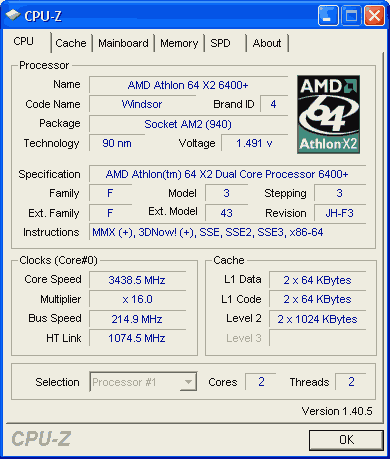

Результат разгона AMD Athlon 64 X2 (Windsor)
23 августа 2007
Fantom
7%
разгон
3440 215 x 16.0
частота разгона
3200 200 x 16.0
штатная частота
Это макс. стабильный результат. Дальше повышение напр. ничего кроме бешеной темп. не даёт. Память тут не при чём.
Технические параметры разгона
Процессор (ядро) AMD Athlon 64 X2 (Windsor)
Штатная частота 3200
FSB при штатной частоте 200.0
Разгон, максимально стабильная частота (FSB x Ratio) 3440 (215 x 16.0)
Прирост частоты, МГц 240
Прирост частоты, % 7
Напряжение питания (Vcore) 1.491
Материнская плата Asus A8N-E
Кулер BOX
Максимальная температура процессора после разгона 63
