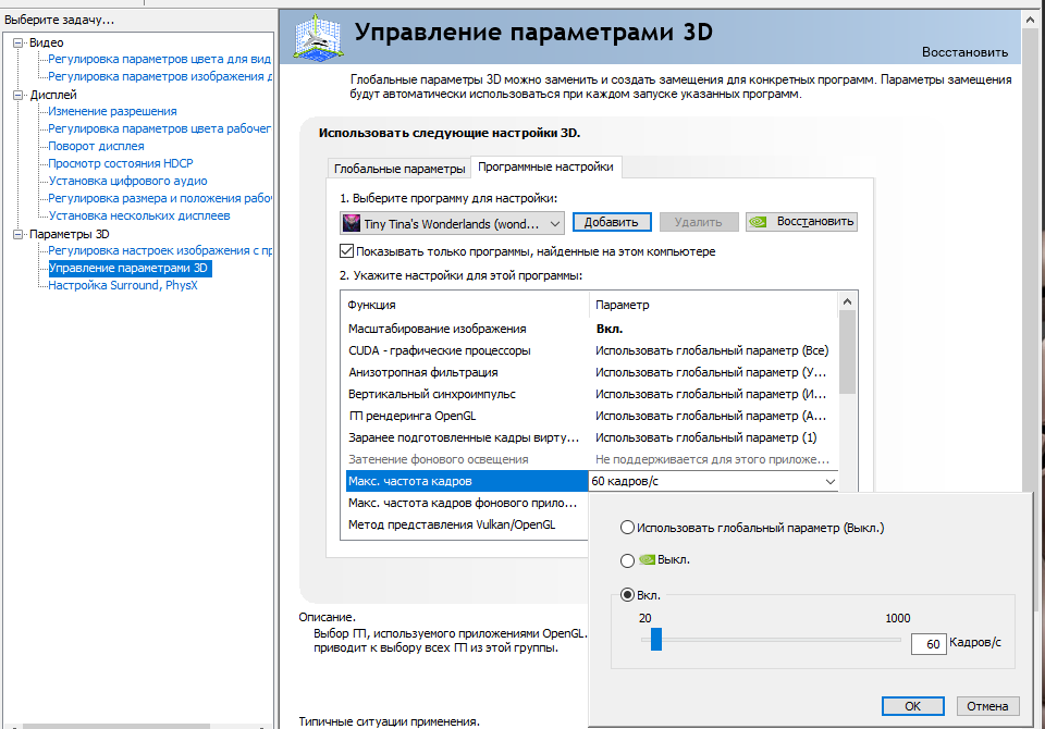

Если вы не хотите зря "греть" карту, то стоит воспользоваться ограничением фпс (тут автор статьи прав). Уровень фпс задаете по своему желанию. Для своего монитора на 60 Гц, я выставляю от 60 до 65 кадров, в зависимости от игры.
Мне достаточно. "Онлайн пиу-пиу" не интересует...

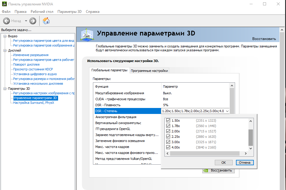

Также для старых игр можно использовать функцию DSR для создания "виртуального разрешения" выше нативного.
Конечно, 4К DSR не сравнимо по качеству изображения с настоящим 4К, но улучшение будет. Довольно много очень старых игр поддерживают эту технологию.
И еще один нюанс: если вы используете в играх вертикальную синхронизацию, то лучше включайте ее через Панель управления NVIDIA. В некоторых играх будет более ровный фреймтайм. Не могу это объяснить с "научной точки зрения", но это имеет место. Возможно, это особенности движка игры, может - криворукость разработчиков. Например, я так делаю в играх серии MotoGP и WRC.
