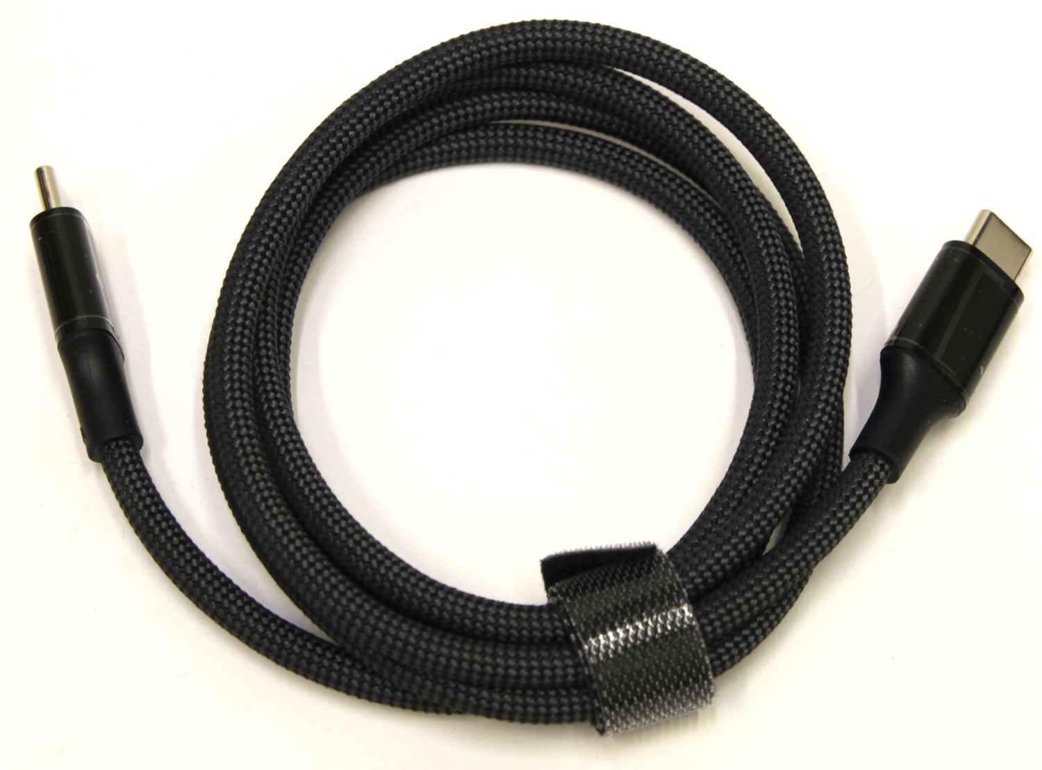

Внутри картонного лотка кольцом уложен кабель USB Type-C - USB Type-C, длина которого составляет 1 метр. Производитель предусмотрел два варианта распаковки, с кабелем и без. Пользователи могут выбрать подходящий для себя.
Давно я уже не встречал в комплекте кабелей, но здесь он есть и это приятный подарок, учитывая, что кабель достаточно качественный. Он оборудован хорошими коннекторами и чёрной нейлоновой оплёткой.
Разумеется, пользователь может использовать свой кабель из комплекта своего смартфона или ноутбука, но он должен быть с двух сторон USB Type-C.
Сам комплектный кабель относительно толстый и жёсткий, а ещё он обтянут нейлоновой оплёткой и из-за этого кажется дорогим и премиальным.

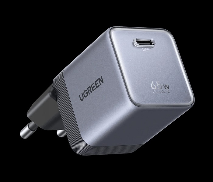

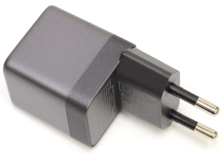

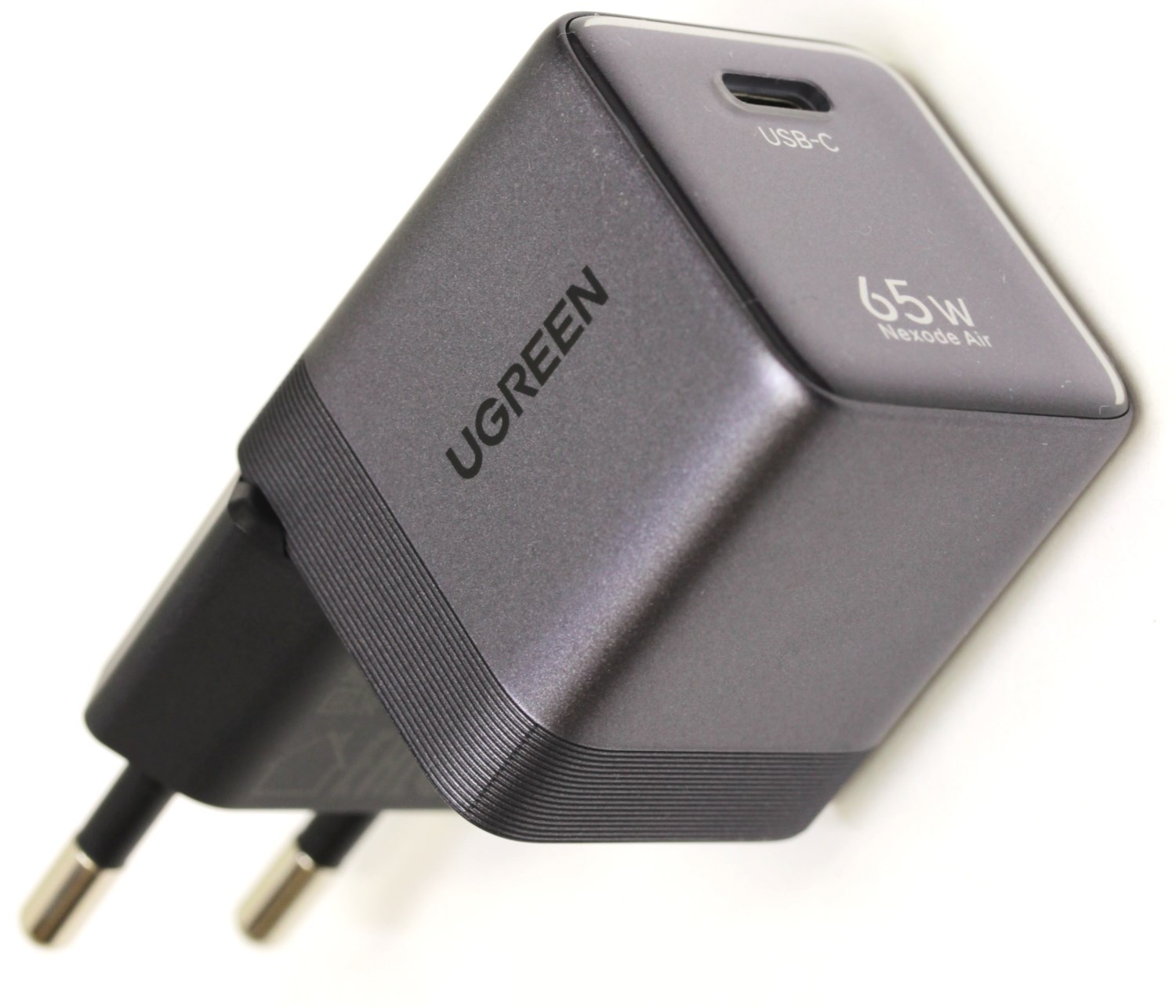

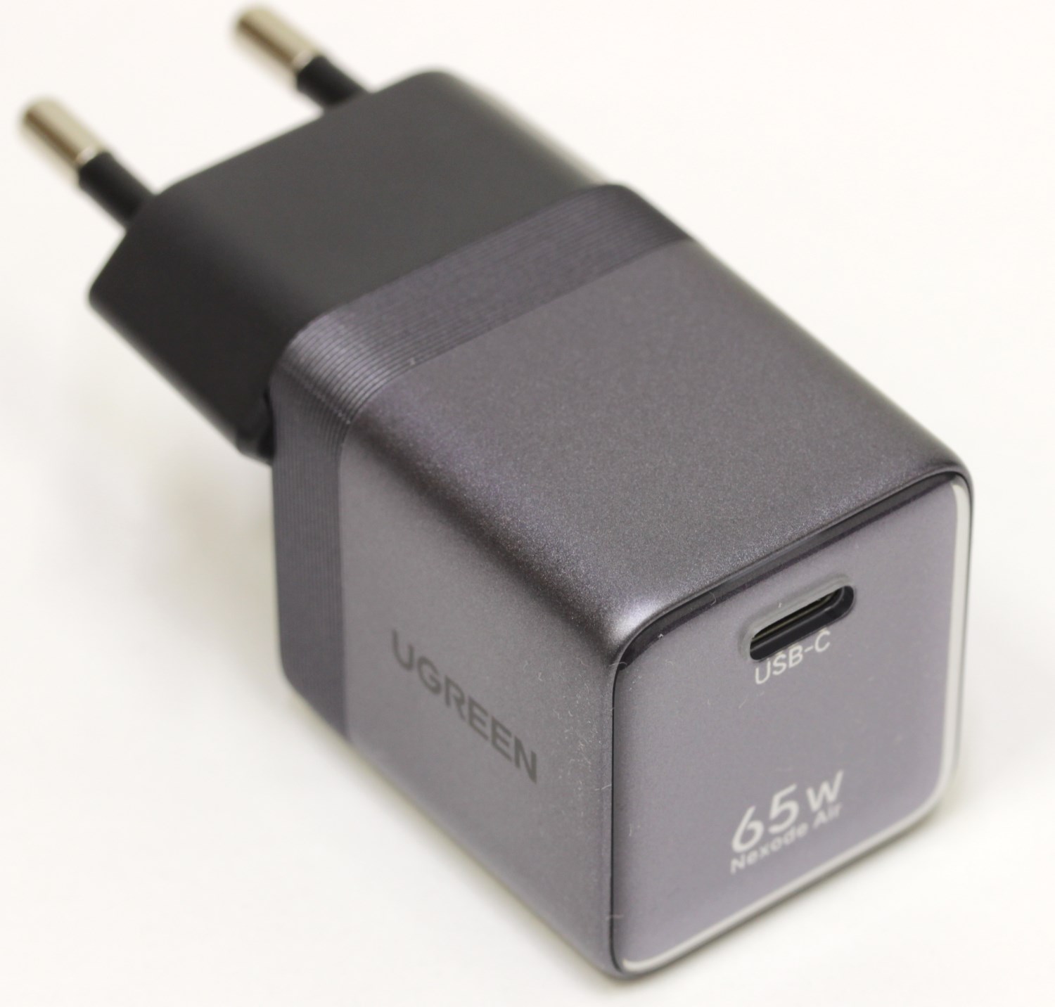

Корпус изготовлен из пластика двух цветов: серый и чёрный. Серый куб находится сверху, а в нижней части он дополнен уже чёрным цветом и сама вилка чёрная.
На одной боковине находится чёрный логотип производителя Ugreen, а сверху, где находится разъём USB Type-C обозначена максимальная мощность 65Вт.

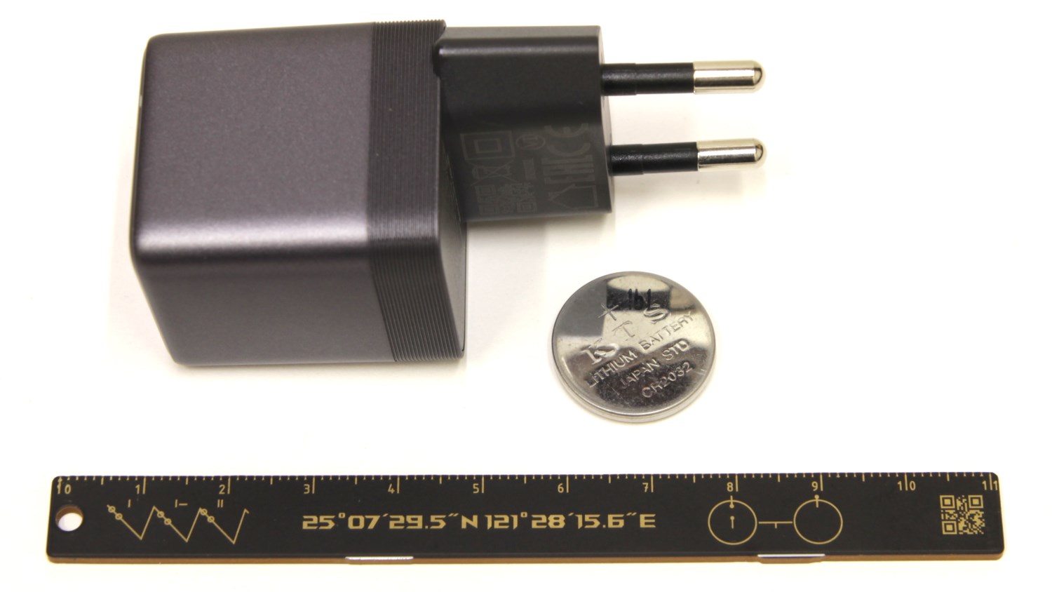

Габариты устройства 33 x 31 x 54 мм (это как кейс наушников AirPods Pro), но это без вилки, с ней получается на 20 мм длиннее. С противоположной стороны от вилки находится всего один порт USB Type-C. Там же указана максимальная мощность, а вот индикатора тут нет. Также верхняя часть сделана более глянцевой.
По бокам никакой информации нет. Зарядка выглядит миниатюрной и всего с одним портом.

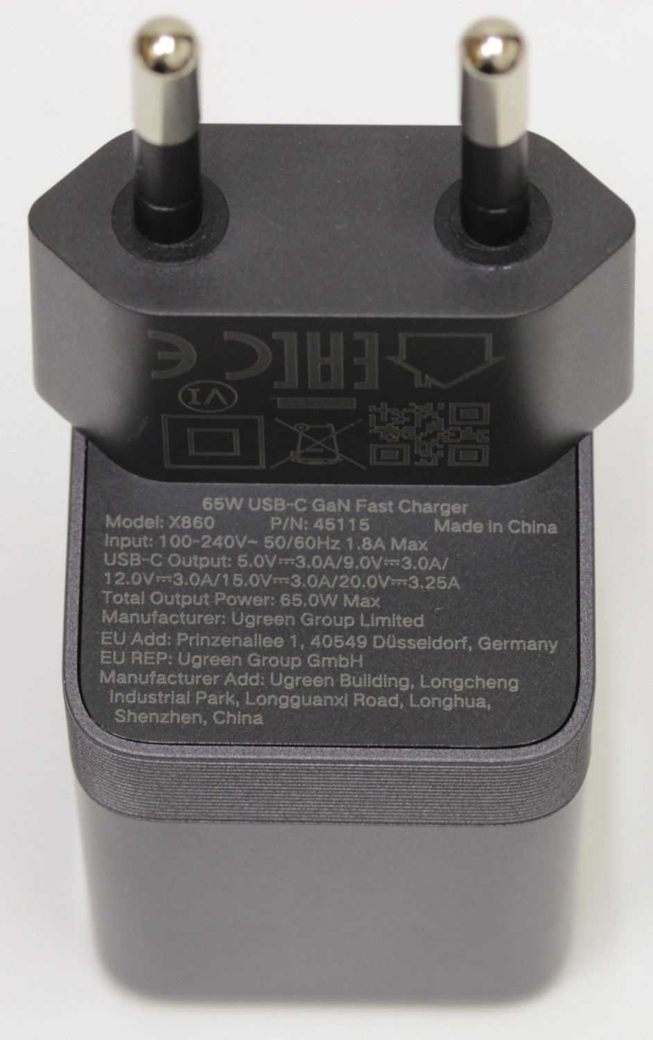

Часть поверхности практически полностью заполнена текстом. Здесь представлена подробная информация по портам, как в спецификации. Также есть сертификаты и контактные данные.
Больше тут описывать особо нечего. В комплекте есть качественный кабель, но я про это уже говорил.

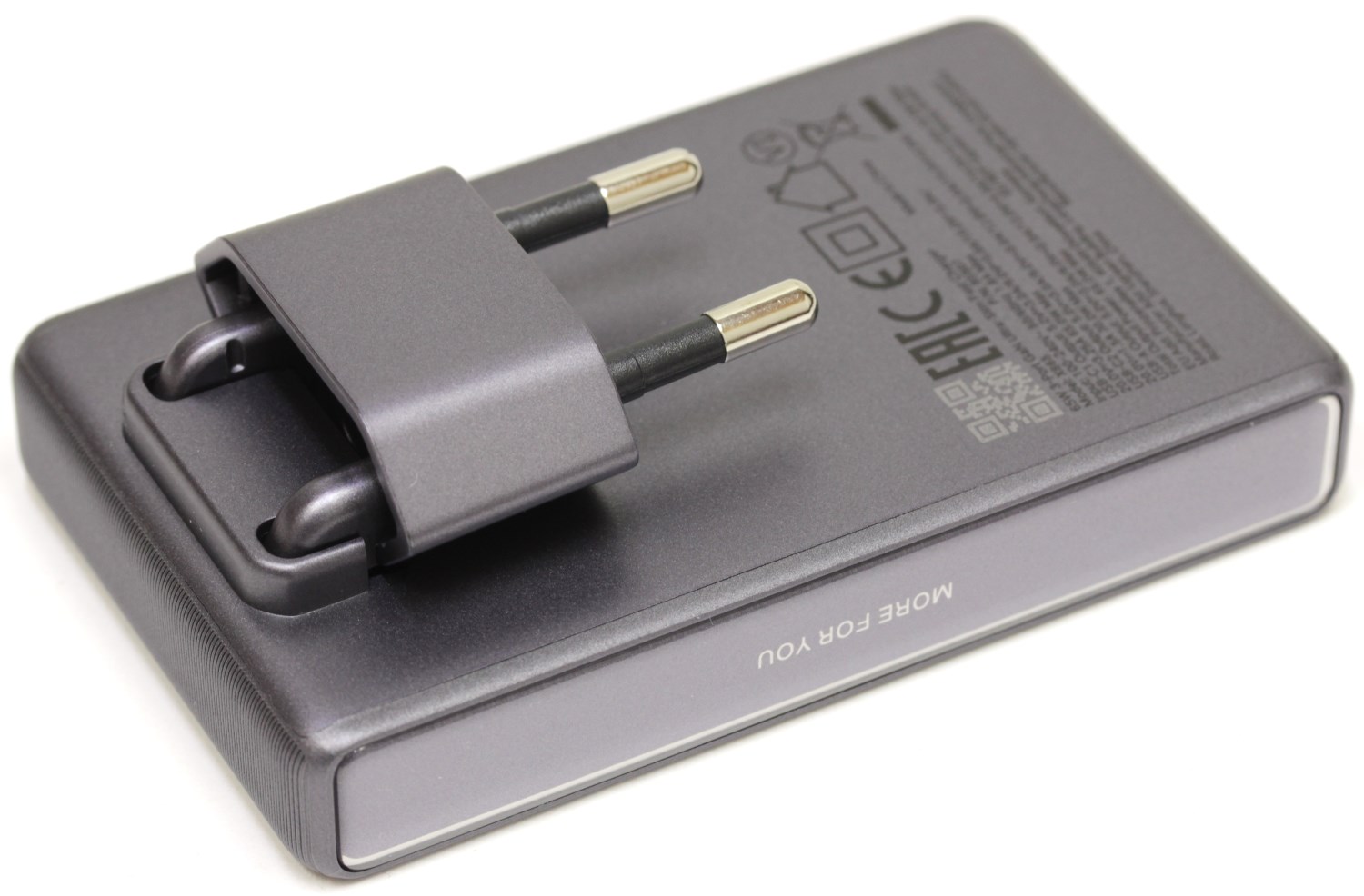

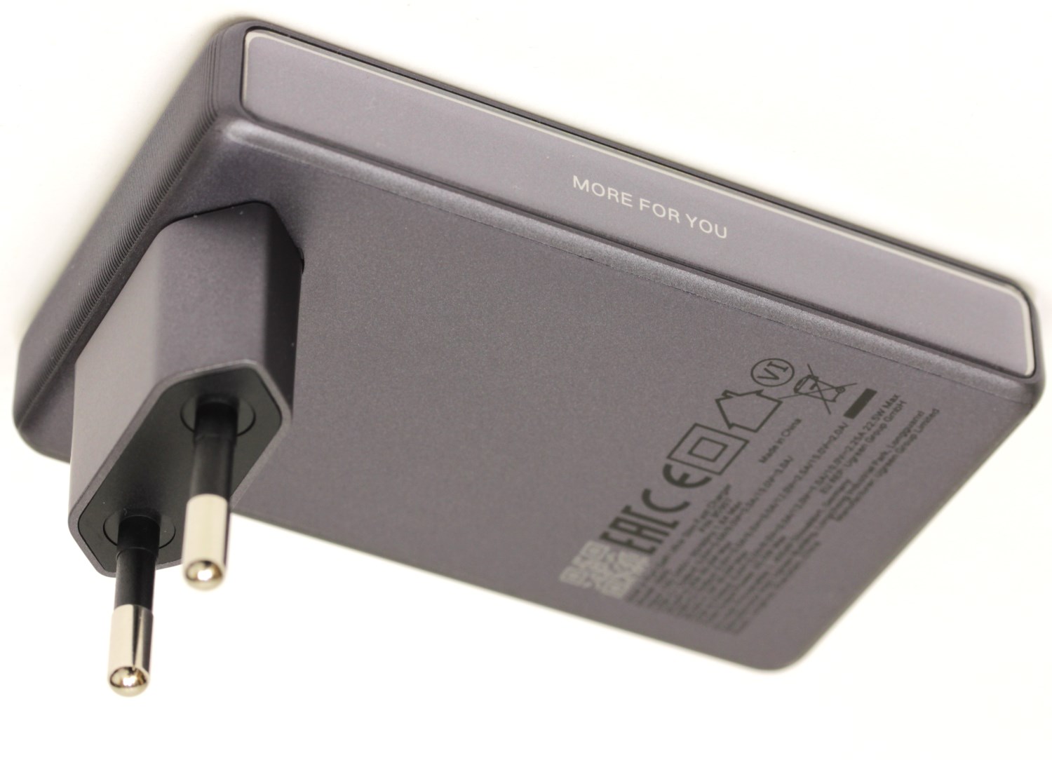

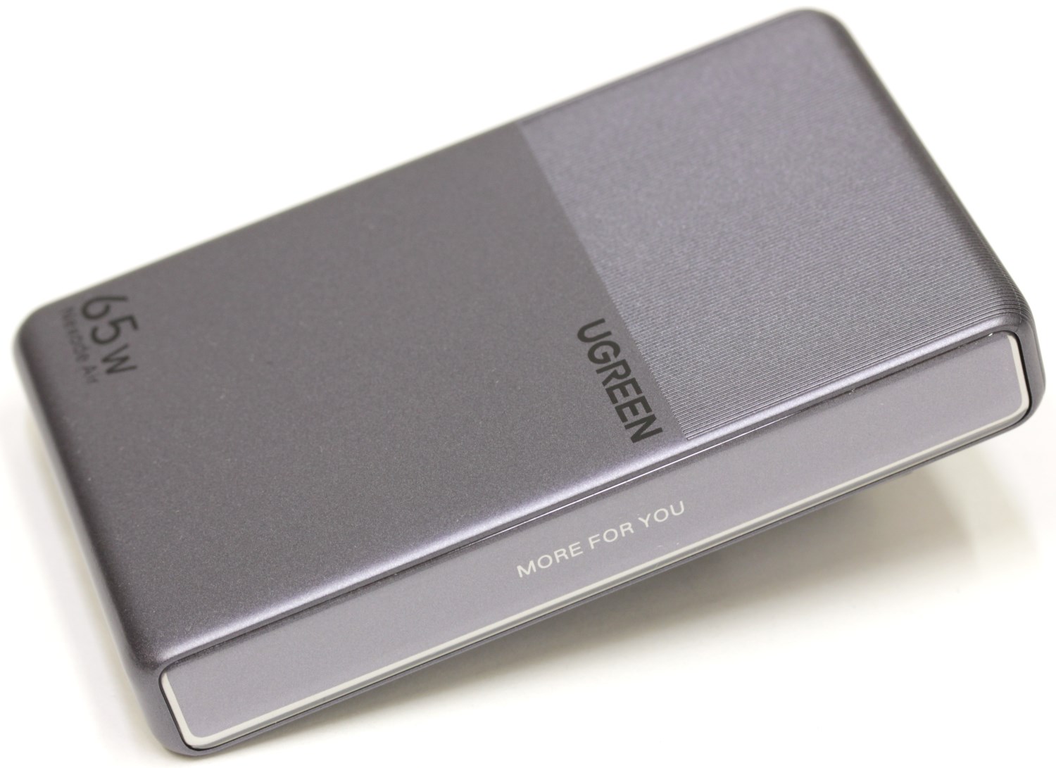

Здесь можно заметить определённое сходство в оформлении. Например, используется похожий пластик графитового оттенка. Одна боковая панель также сделана глянцевой, как верхняя у другого устройства, и на ней находится надпись More for you.
Сверху кажется, что пластик двух цветов, но на самом деле поверхность половины рельефная. Также тут есть логотип производителя Ugreen и обозначена максимальная мощность 65 Вт.

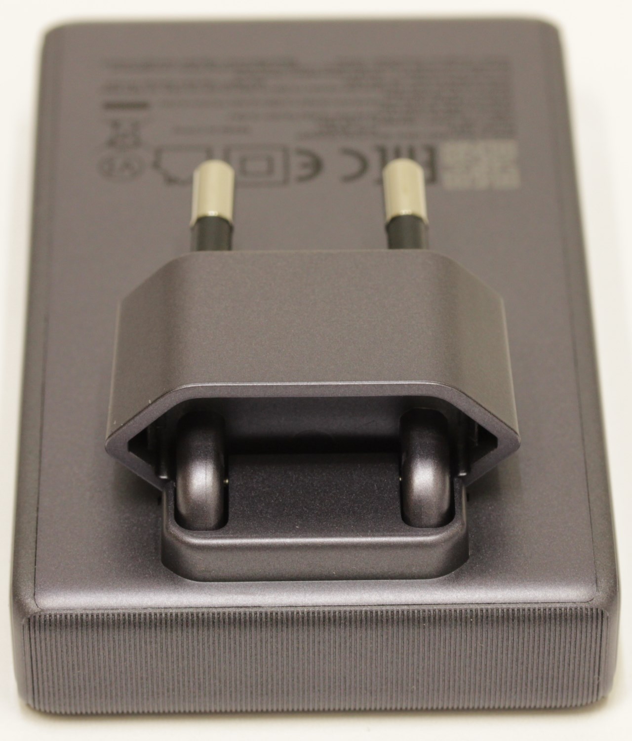

Габариты устройства 84.3 x 53.3 x 14.5 мм, если вилка сложена. Механизм достаточно простой с фиксацией при раскрытии на угол 90°. С одного из торцов находятся порты.

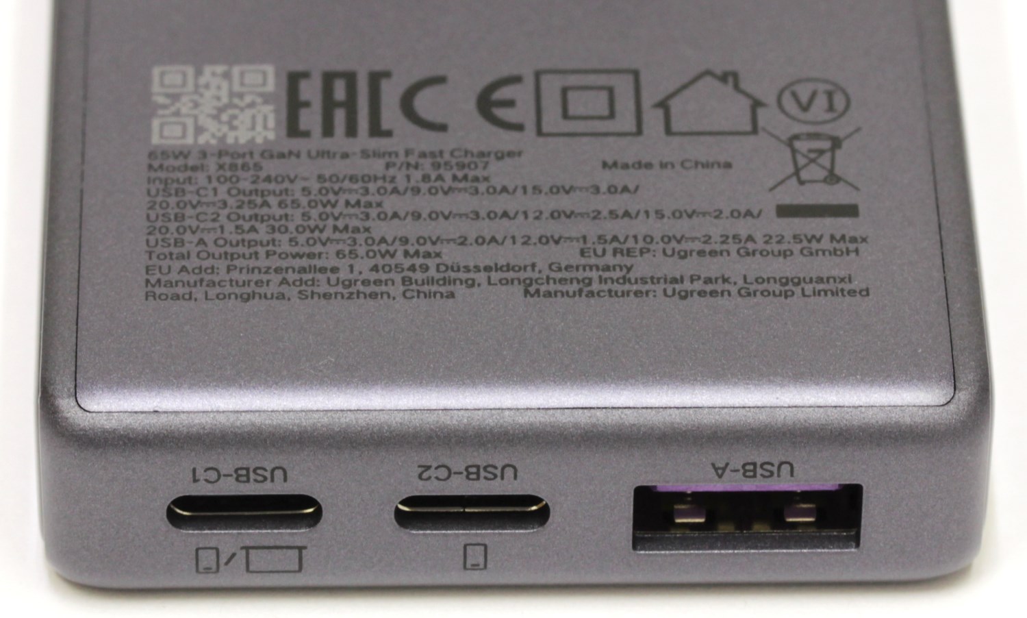

Здесь находятся два порта USB Type-C и один USB Type-А. Все они подписаны и есть даже значки, которые показывают, для чего они предназначены.
Нижняя сторона, где находится вилка, практически наполовину заполнена текстом. Вся информация схожего характера, но с естественными отличиями в наименовании модели и мощности. Здесь характеристики напряжений и тока расписаны по каждому порту.
Разумеется, возможно совместное использование портов, но стоит помнить, что в сумме должно быть не более 65 Вт.
