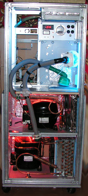

За истекший недельный период в ворклоге, под кодовым именем "Ворчун" произошли следующие изменения. Воткнул в корпус вторую фреонку. Установил на нее самодельный диффузор с двумя 120мм вентиляторами. Заправил. Морозит неплохо. Температура без нагрузки -45.
Но заметил одну интересную особенность. Температуру я измеряю цифровым термометром с датчиком в виде небольшого цилиндра. И температура испарителя сильно зависит от качества контакта этого датчика с испарителем. Если его измазать КПТ8 и сильно прикрутить изолентой. То температура получается значительно ниже, чем если просто прижать термоизоляцией( не очень крепко). Причем разница может достигать 15-17 градусов. А как можно обеспечить качественный контакт цилиндра с плоскостью? Расплющить молотком цилиндр? Так что лучше все-таки температуру определять по манометру. Есть на нем такая шкала. Но тогда температура выходит в области -50.

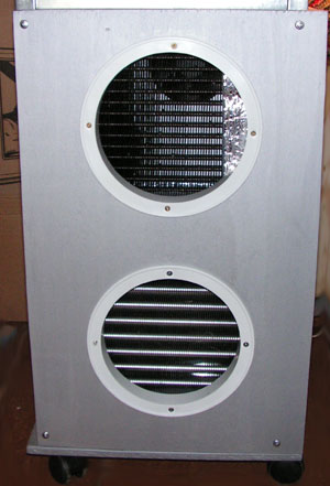

После установки второй фреонки занялся шумоизоляцией. Конечно, компрессор NE2125E шумит потише, чем T2168E, но все равно шум ощутимый. Заизолировал щели между вент решетками и конденсорами. Теперь воздух идет через решетку сразу в конденсор.
Фото
(кликните по картинке для увеличения)

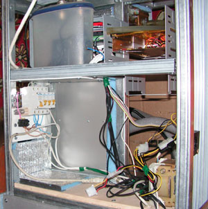

После этого укрепил шасси для установки материнской платы. Вырезал металл в области процессора. И через прокладку из пенофола прикрутил пластину алюкобонда. Размер пластины почти соответствует размеру шасси. Теперь остается только примерить материнскую плату разметить крепежные отверстия кулера, просверлить, установить шпильки…и т.д.
Фото
Каждую фреонку я подключил к сети через автомат. И еще поставил два про запас. Теперь удобно заправлять фреонки. Нужную включил, ненужную выключил.
Фото

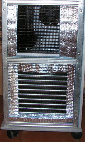

Примерил стекло на фронт. Шум от компрессоров становиться тише. Но его все равно слышно. Утвердился во мнении – если что-то шумит, то оно и будет шуметь. И хоть обос… шуметь будет. А то, что стало тише, так это через полчаса забудется.
Еще интересный момент. Фреонка на менее мощном компрессоре быстрее выходит в рабочий режим. До самой низкой точки 5 минут. Более мощная 7минут. Но это после суточного перерыва. Если перерыв несколько часов, то это время сильно сокращается.
Сейчас проверяю систему на микроутечки. Их с помощью мыльной воды не найти. Но со временем фреон через них уходит. Попробую применить такой метод - заправил, и пометил место, до которого промерзает всасывающая трубка. Через неделю, если эта точка не сдвинется, то будем считать, что микроутечек нет.
