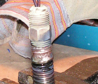

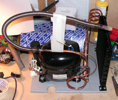

На неделе приобрел пластик для диффузоров. И гофрированные шланги из нержавейки. Покупал в магазине «Термотехника» на Ошарской. Там они от 30см и до больше метра. Точно не смотрел. Мне были интересны 60 и 90см. Их и прихватил.
Сначала я хотел припаять к фреонке штуцера и просто прикрутить шланги через фторопластовые прокладки. Но после разборок с человеком, который на заказ мне делал железки, я оказался временно лишен доступа к меди, фторопласту и всему такому. Нужно искать другого мастера. В принципе не проблема. Но нужно время. Поэтому я и решил припаять гофры.
До этого я читал статью, написанную Сергеем Какаулиным - Разгон системы водяного охлаждения до системы фазового перехода. В этой статье был момент, где Сергей отпаял от таких шлангов латунные патрубки и просто припаял к фреонке. Я тоже решил так сделать. Паяное соединение надежнее разборного.
Но оказалось, что у меня другие шланги. И патрубки ни в какую не отпаивались. Шланги такие
Фото1

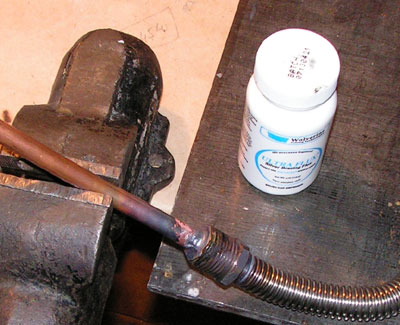

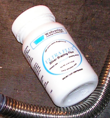

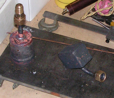

Штуцера и патрубки приварены наглухо. Тогда я просто припаял трубку к шлангу. Паял с помощью универсального флюса.
Фото3
(кликните по картинке для увеличения)
Пайка трубки к шлангу
Фото4

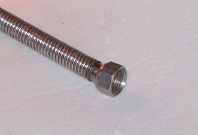

А с другой стороны я отпилил часть патрубка с гайкой и припаял переход для соединения развальцовкой. К нему я буду прикручивать испаритель. У меня в наличии три типа испарителей и хочется сравнить их эффективность. Капилляр я не припаиваю к испарителю. Просто вставляю в заранее сделанный в них канал. Плюс данного метода заключается в простоте смены испарителей.
Фото5

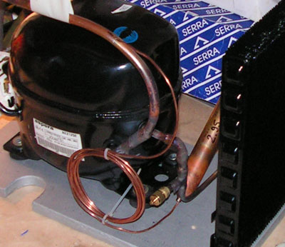

После всего этого я припаял гофры к двум фреонкам. Одну к процессорной, вторую к видеокарточной.
Фото6
Фото7
Фото8

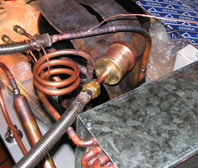

А после пришлось приступить к перепайке испарителей. Паял на газовой конфорке. На фотографии испарители остывают.
Фото9
Чего же в этом процессе такого сложного. Для чего нужна какая-то вакуумная сварка. Человек, который третий раз в жизни держал горелку, запаял испарители без проблем и течей. Что оказалось не по зубам матерым профессионалам, которые потом говорили, что это вообще невозможно. Если только с помощью вакуумной сварки. Вот так, оказывается, что мы легко делаем невозможные вещи.
