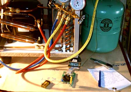

Эта запись рассказ о вчерашних событиях. Наконец то получилось запустить свою самодельную фреоновую установку. Пока без нагрузки. Просто заправка и проверка. Излагаю последовательность событий. Записки несут эмоциональную окраску. Поэтому особенно чувствительных оверклокеров просят на читать нижеизложенное, а ограничиться просмотром картинок.
С самого утра я привел все необходимое для пуска криогенной системы в «боеготовность». Из-за того, что фреона у меня завались, я начал с опрессовки системы фреоном. Подключил к установке манометрическую станцию, естественно сначала «продув» фреоном шланги. И открыв вентиль баллона, пустил фреон в систему. Давление сначала скакнуло до 5-ти атмосфер, но потом упало до двух. Естественно титана фреоновой мысли тут же пробило на измену. Но потом, пораскинув умищем, титан догадался, что если бы в системе была течь, то давление падало бы и дальше. А оно как и рекомендуют великие в течении двух часов замерло на 2-х атмосферах. Пришлось констатировать - удивительно, но факт, спаяно и развальцовано с первого раза качественно.
После двухчасового ожидания я приступил к вакуумированию системы. Вакуумировать решил по методу, изложенному Sladky в ветке форума – «немного экстрима или фреонка своими руками». Суть сводится к тому, что вакуумируется система на линии нагнетания. И после вакуумирования для увеличения глубины вакуума включается и основной компрессор системы. Компрессоры работают как бы последовательно. Глубина вакуума получается приличной.
С помощью компрессора, который я использую, как вакуумный насос я получил разряжение в системе на два деления не доходящее до минимума зеленой шкалы манометра низкого давления. Рассказываю так высокохудожественно по причине малой глубины знаний. Так и не смог я определить в цифрах вакуум по этой шкале. Слишком велик и загадочен оказался сей прибор для моего понимания.
После этого, для увеличения глубины вакуума, при работающем вакуумирующем компрессоре я включил основной компрессор. И тут чуть не наложил полные штаны от яркой вспышки и мощного хлопка. Это сгорел блок питания от компьютера, который я использовал для питания 4-х 120мм вентиляторов. Древний совершенно безымянный 250-ти ваттный блок пыхнул как раз вовремя, напугав насмерть великого фреонщика, практически до диареи! Дело в том, что меня только на днях приятель Леха, по доброте душевной, мучил рассказами, как взрываются компрессоры. Как из «раскрывает» от повышенного давления. Описывал масштабы разрушений… Умеет парень успокоить.
Пришлось в срочном порядке мастерить блок питания на 12 вольт с током нагрузки не менее 1,5 ампера. Каждый вентилятор потребляет ток 0,3А. Пришелся очень кстати трансформатор, выдранный в свое время из старого слайд проектора. Нашел мультиметром обмотку на 12 вольт. Добавил диодный мост и готово.
За время вынужденного перерыва стрелка манометра осталась на том же уровне, что было несказанно приятно. Включив еще и основной компрессор я получил вакуум такой, при котором стрелка манометра показала самый возможный минимум. Начало зеленой шкалы. Первое деление. Ниже нет ничего. Оставшись удовлетворенным полученным результатом, я приступил к заправке системы.
Опять подключил баллон с фреоном к желтому шлангу. Открыл баллон и левым вентилем небольшими порциями начал подавать газ в систему, на линию всасывания. Вначале ничего не происходило. И я начал опять слегка нервничать. Опять подмывало на измену. Хотелось матерно ругаться. Но я мужественно терпел. Не происходило ничего довольно долго. Но потом испаритель для процессора начал слегка запотевать.

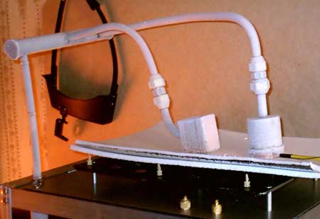

На процессор я по таблице Лойда поставил капилляр длинной 3 метра, на видео 4 метра, внутренний диаметр 0,8мм. Видимо поэтому первым и начал замерзать прцессорный испаритель. Гидросопротивление меньше.
Подавая небольшими порциями фреон с небольшими промежутками я добился промерзания отсасывающей трубки до компрессора. Температуру я попытался мерить полусломанным китайским мультиметром. Я его сто раз перепаивал и несколько раз подпаливал. И теперь он привирает. Верить ему особо нельзя. Но примерно температуру прикинуть можно. Вышло минус 47. Вот и все. Смотрим фотографии
фото
(кликните по картинке для увеличения)
Подробнее обо всем этом будет написано в статье. Но уже после теплоизоляции и пробы на предмет разгона.
