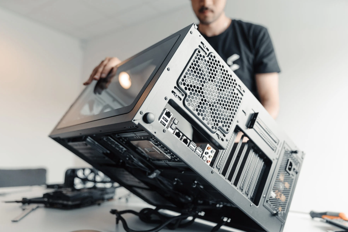

Корпус
Первое, на чем стоит сэкономить, это корпус ПК. От него не зависит производительность вашей сборки и главное — выбрать хорошо вентилируемую модель, в которой ваши комплектующие не задохнутся. Разумный минимум вентиляции на сегодня для экономичных в плане энергопотребления сборок, например, с видеокартой GeForce RTX 3050 и процессором Core i3-12100F — один вентилятор средней производительности диаметром 120 мм на выдув, и один, а лучше два — на вдув.
Подобные бюджетные корпуса можно найти в Регарде за 3000 рублей, например, AeroCool QS-240 Black.
Можно ли сэкономить на корпусе еще сильнее? Если ваша сборка не слишком горячая, то можно купить на вторичном рынке старый корпус с верхним расположением блока питания, которые иногда продаются за пару сотен рублей. Предпочтение стоит отдавать моделям с возможностью установки вентиляторов 120 мм на вдув и выдув. А если эксплуатировать такой корпус с открытой крышкой, он сможет вместить и горячие комплектующие.
