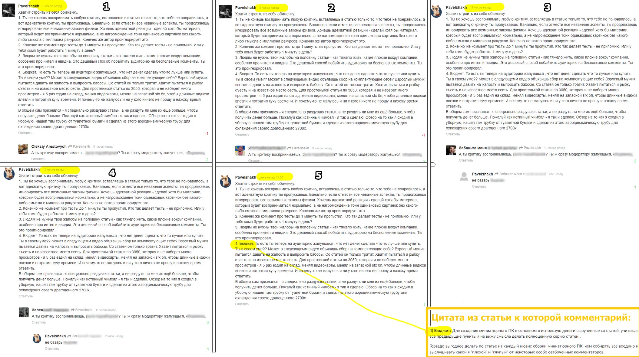

Я разочарован лишь одним фактом, некоторые особо озабоченные комментаторы усердно продолжают ходить под чужие статьи и рассказывать как все неправильно...
"Уважаемый" Pavelshakh, пожалуйста, научитесь читать прежде чем писать комментарии, ибо сейчас вы нагло приписали мне то, чего я не делал, да и странно немного выглядит происходящее именно под вашим комментарием:
Одно дело гадить под чужими статьями из личной неприязни какой-то, но совсем другое дело разводить откровенную ложь, после этого еще хватает наглости говорить за других людей...
Впрочем, было забавно, еще забавнее будет в комментариях под этой статьей.

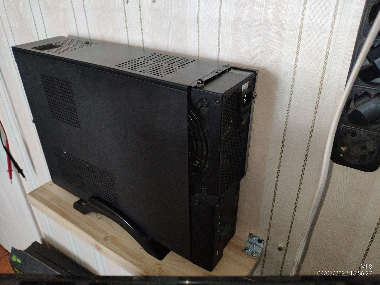

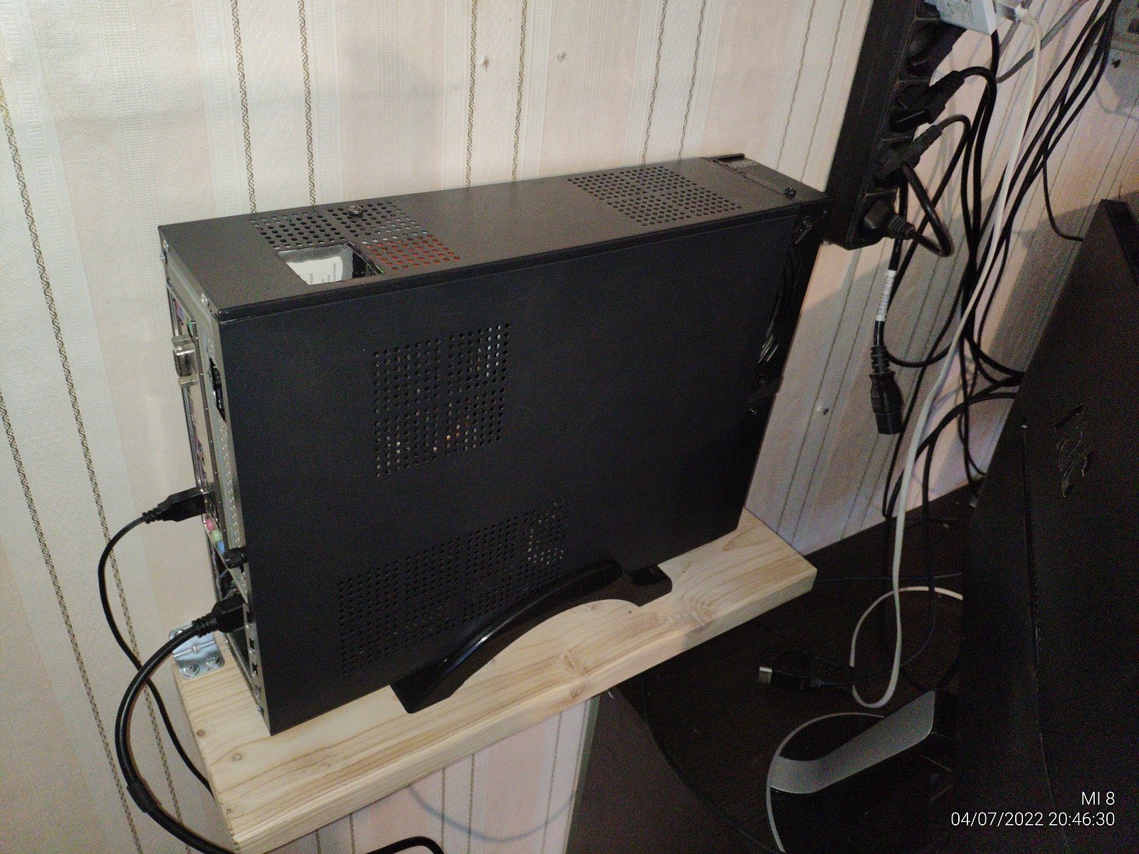

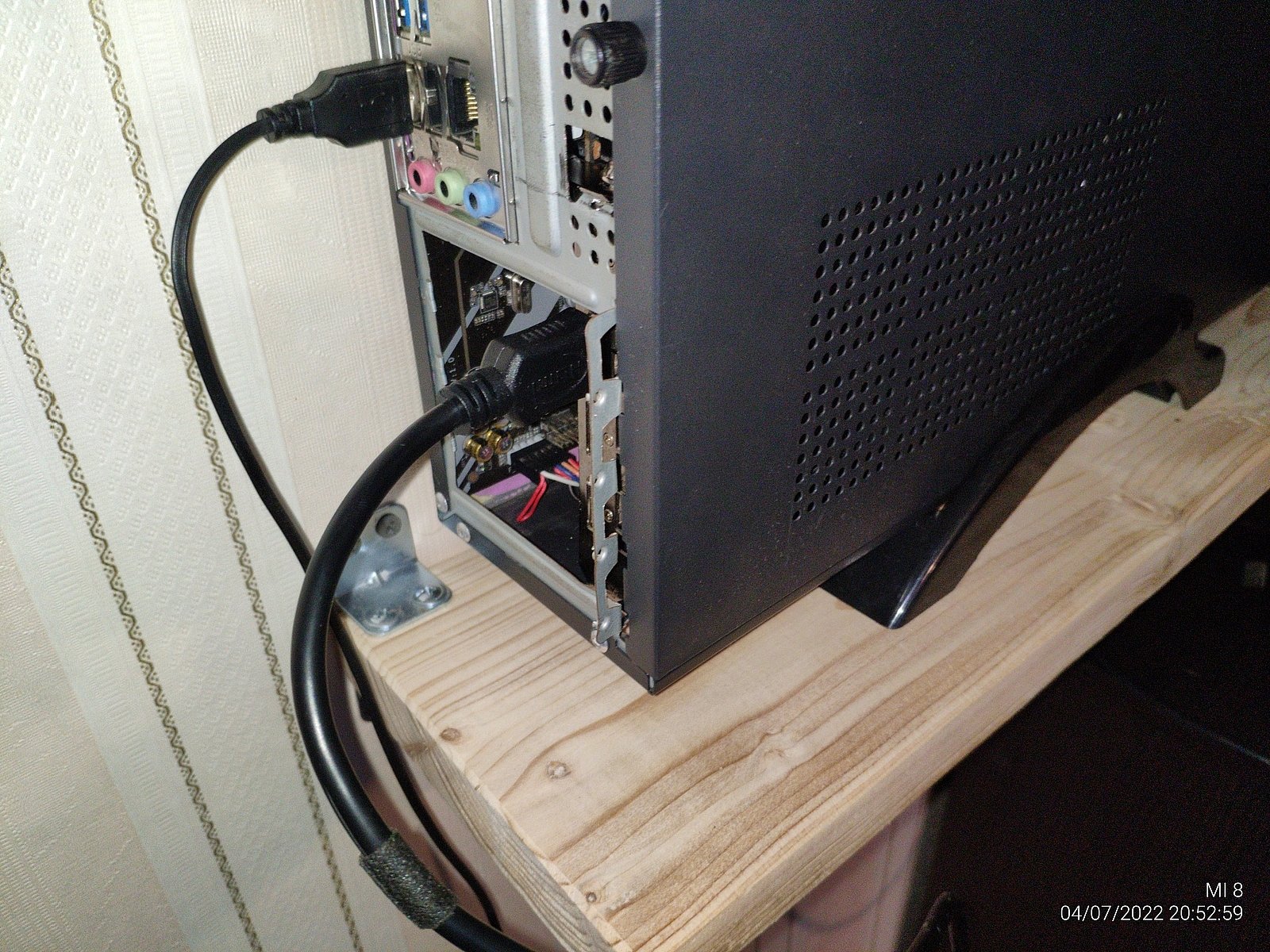

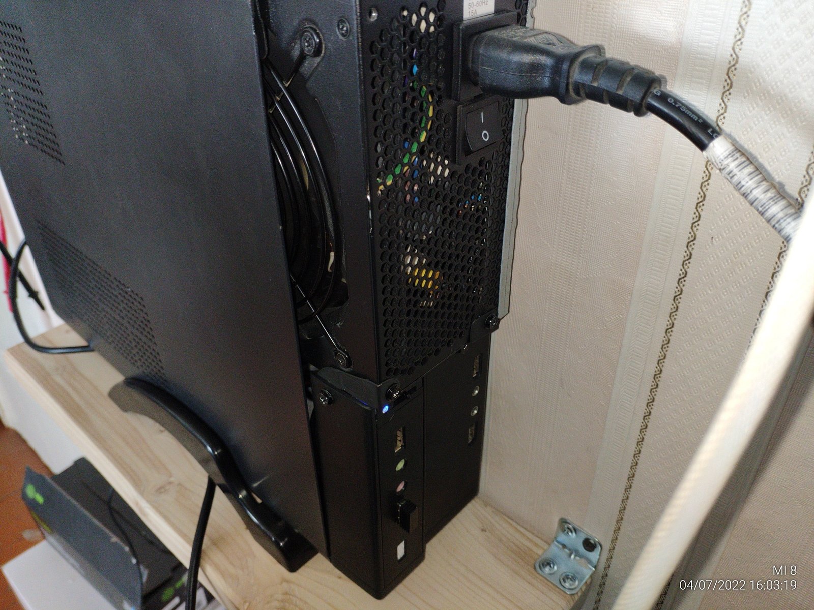

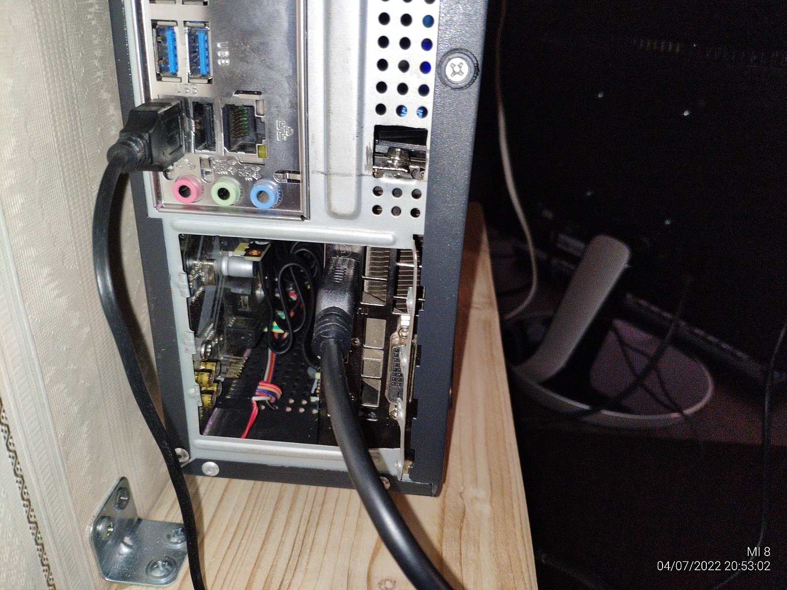

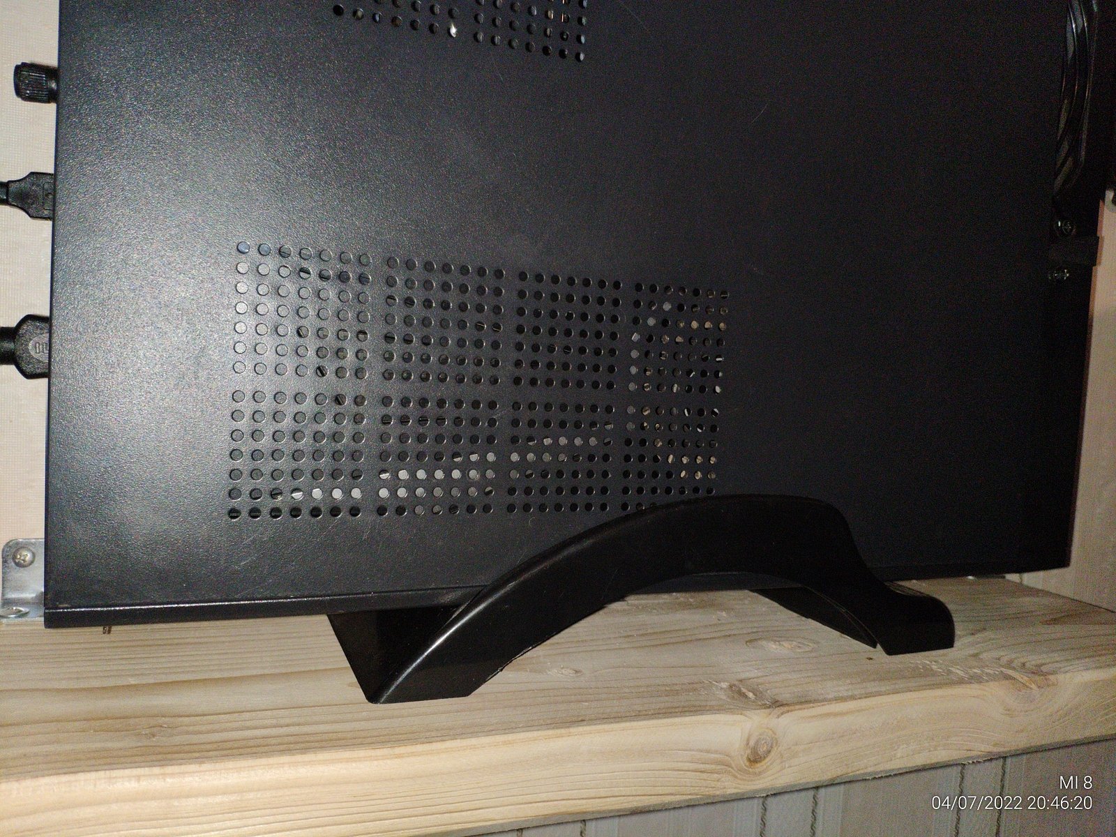

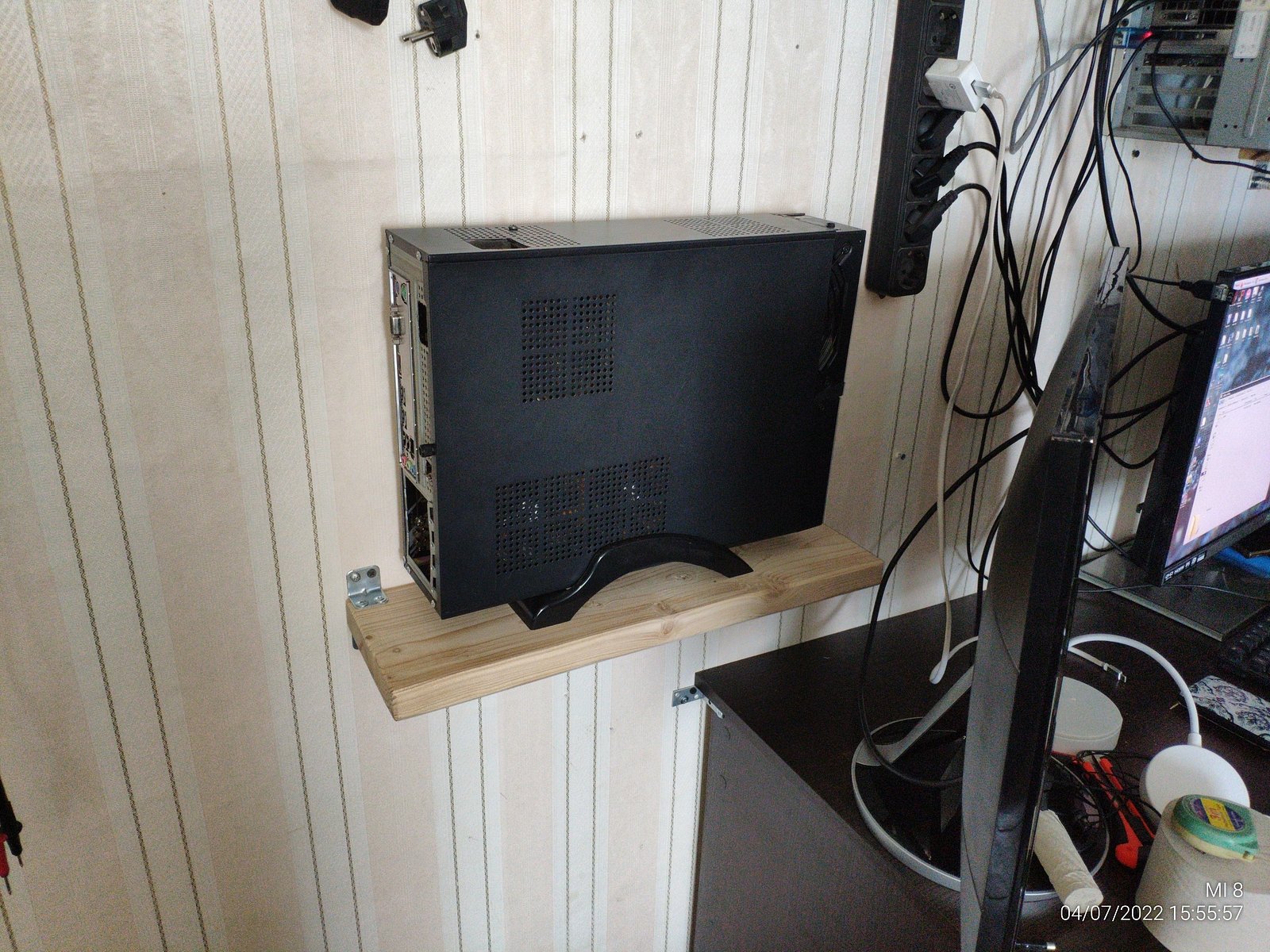

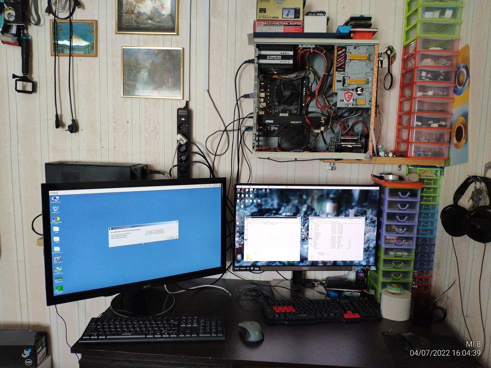

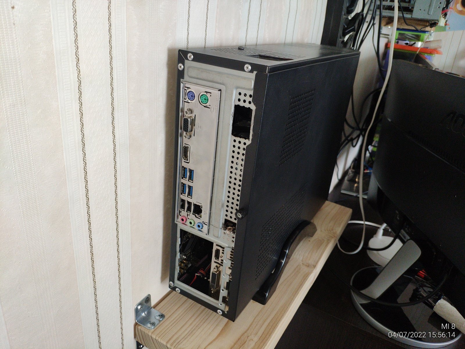

В прошлый раз я собрал систему вместе с R9 290 Tri-X, а сейчас я очистил одну полку уже закрепленную на стене, убрал старый монитор со стены и установил второй QHD монитор на стол чтобы нормально использовать ПК.

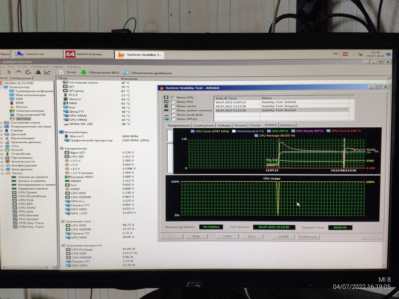

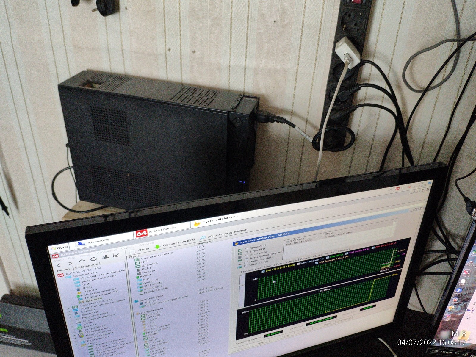

В данный момент система без ограничений по мощности, только напряжение на ЦП снижено примерно на 0.1в, сразу же я взялся за тесты:

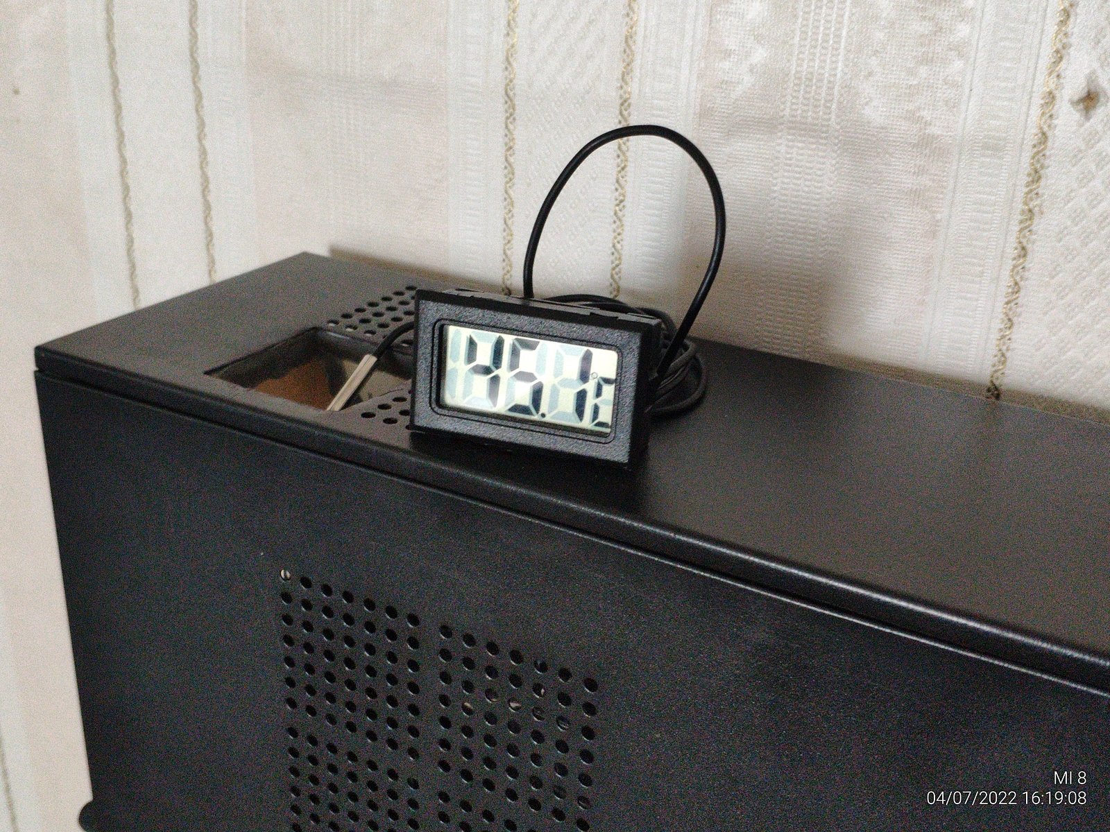

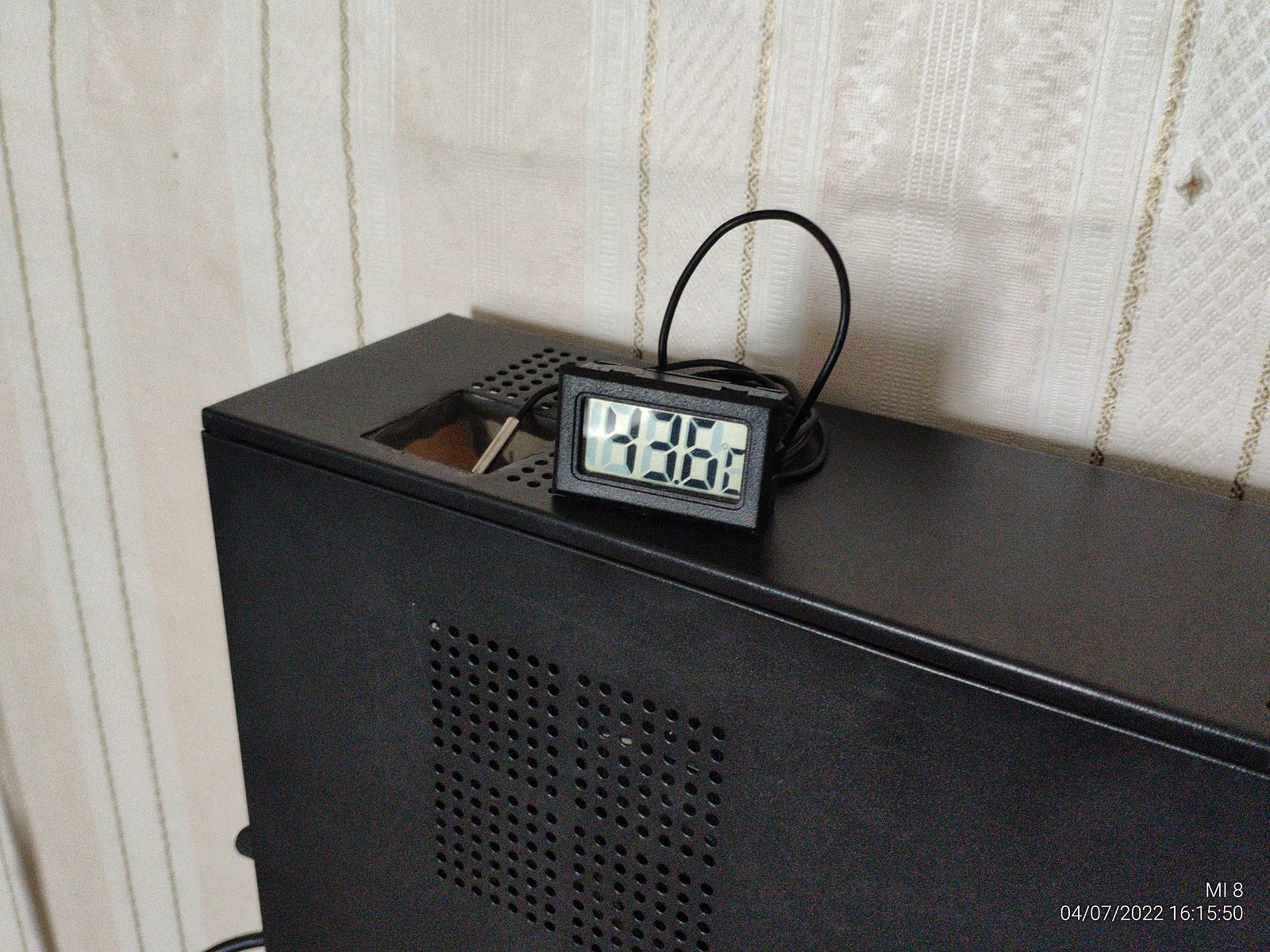

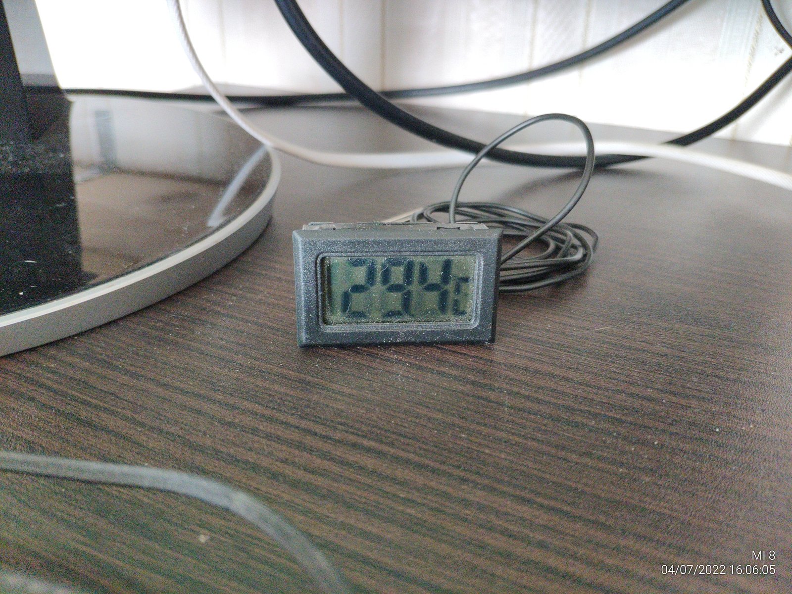

Пока не взялся за стресс тесты я сделал замер температуры окружения, да, жарковато в помещении, лето все же на улице, но так даже лучше, жестче условия для ПК.

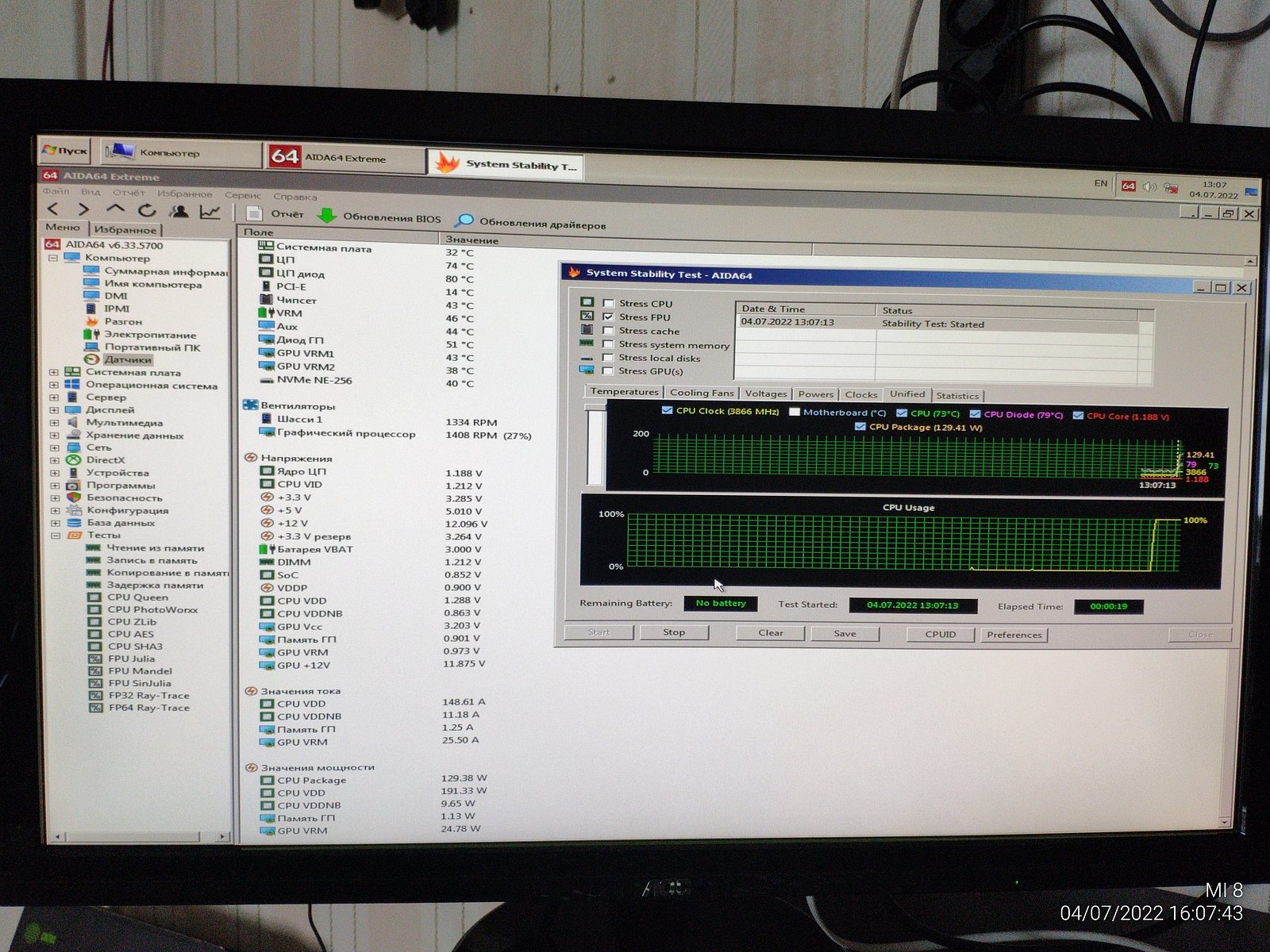

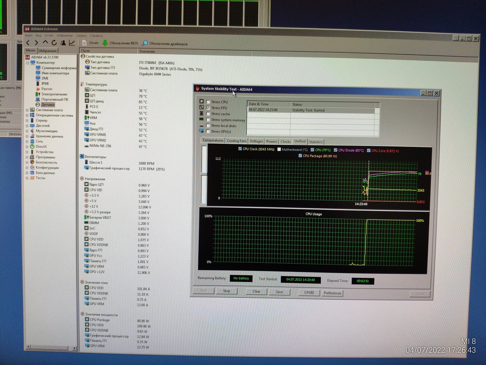

FPU у процессоров Ryzen довольно горячее место, и проблема не в том что оно горячее, а в том, что от FPU блоков сложно отвести тепло, в любом случае частота вышла на уровне ~3.4 ГГц при нагрузке на FPU и потребляемая мощность при лимите температуры вышла на уровне ~85 Вт.
VRM у системной платы вообще отдыхает при 60 градусах, да, я доверяю датчику VRM у системной платы Gigabyte B450M H, я проверял его правдивость неоднократно, он всегда показывал температуру самой горячей точки и показания системной платы совпадали с показаниями пирометра и термопары.
Правда сейчас я не смогу сделать точные замеры пирометром и термопарой так как VRM под радиаторами закрыт, но это и не важно сейчас.

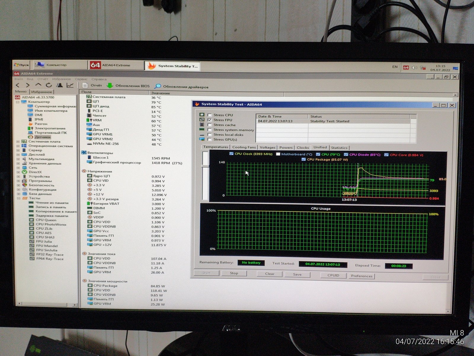

При нагрузке на ALU (ядра) частоты уже на уровне ~3.76 ГГц, потребляемая мощность уже возросла до ~90 Вт, и температура выдуваемого воздуха поднялась почти на два градуса.

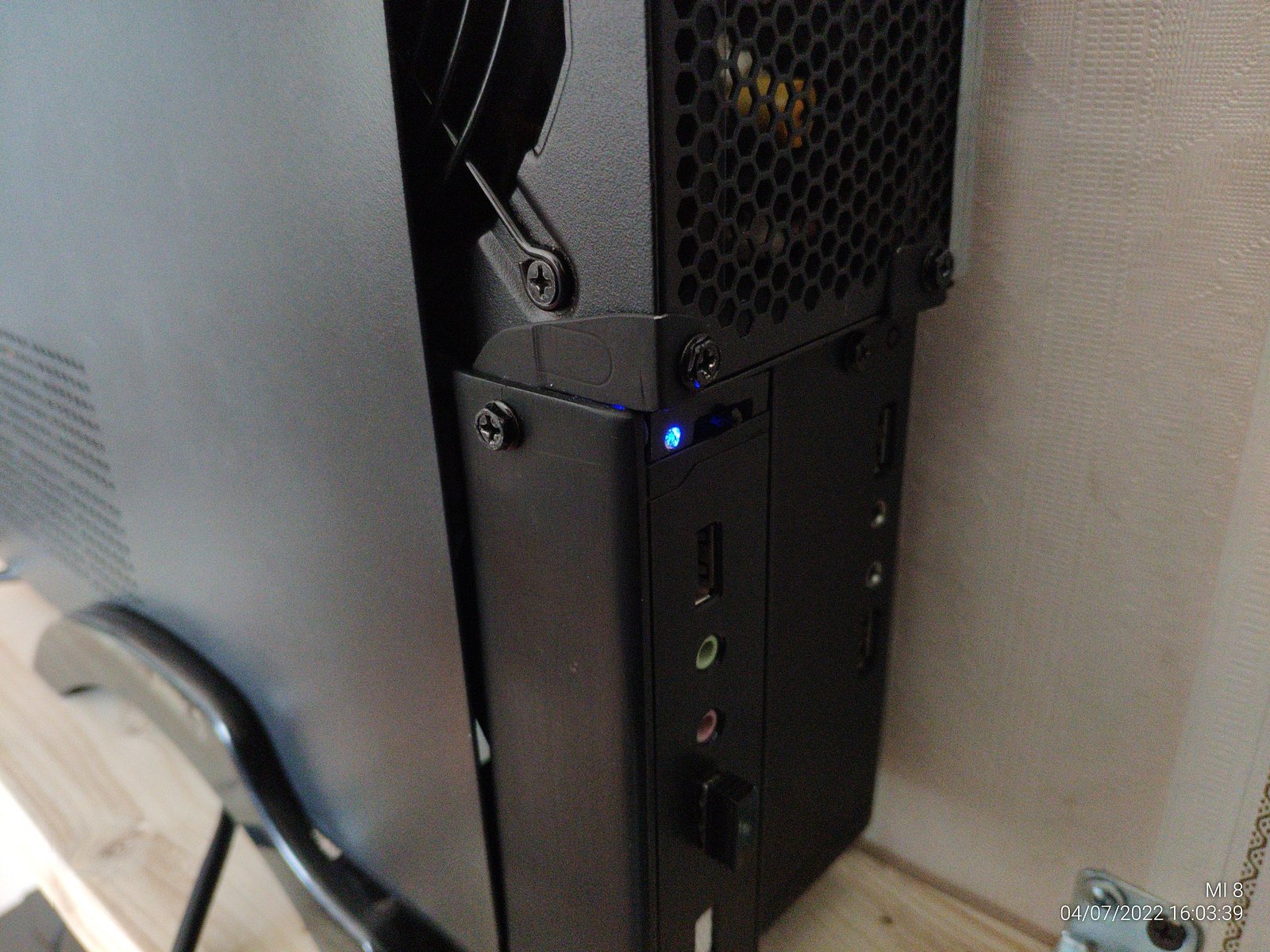

Дальше я установил драйвер на видеокарту, и вот так выглядит индикатор доступа к подсистеме хранения информации в работе:

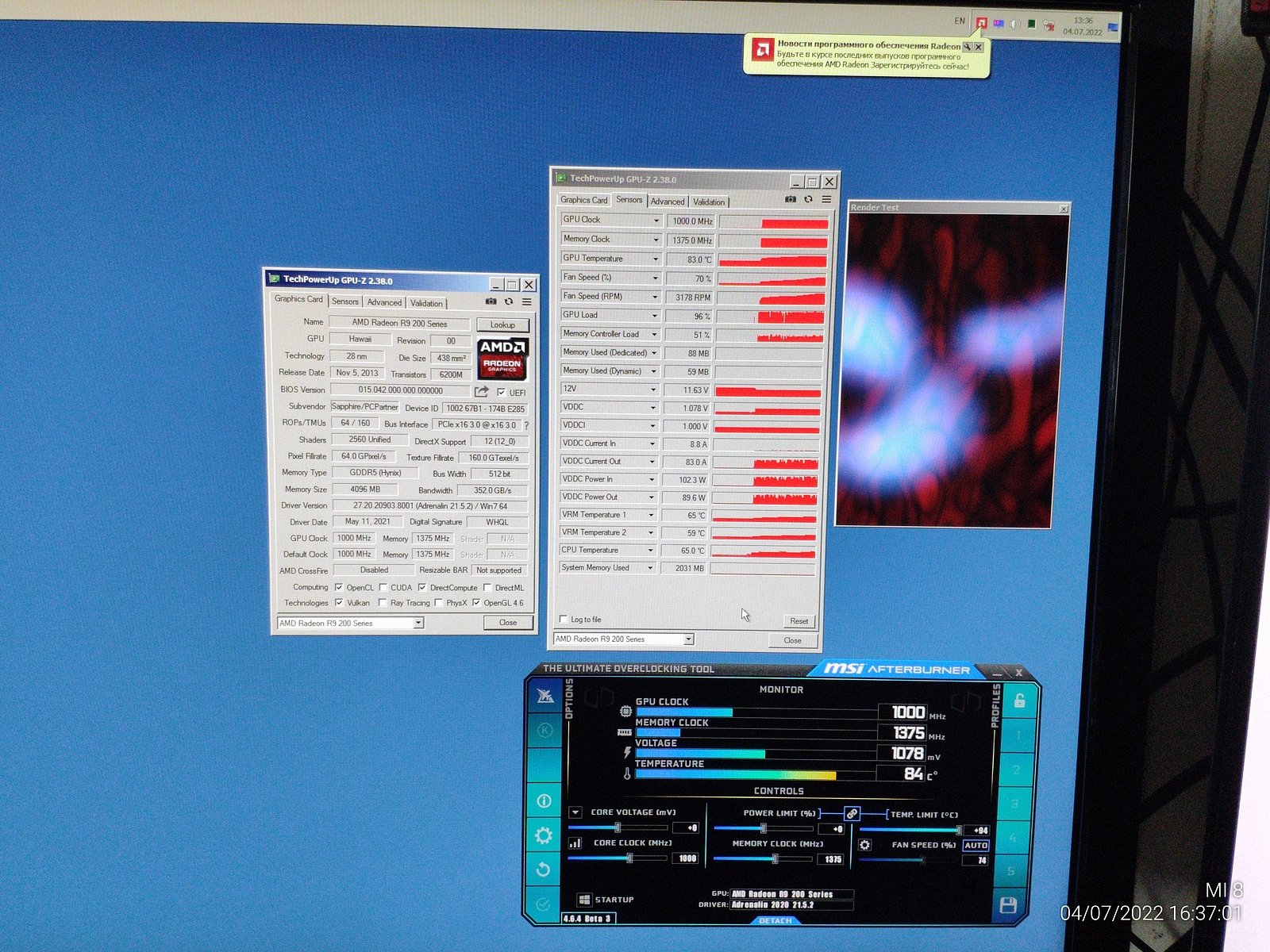

Очевидно что система охлаждения по принципу "кирпич" крайне неэффективна в вертикальном положении при ограниченном пространстве, да и в принципе подобные системы охлаждения (R9 290 Tri-X и подобные) я не могу назвать хорошими, что лишь подтверждают результаты при незначительной нагрузке:

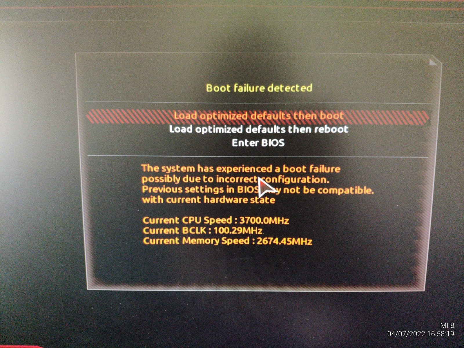

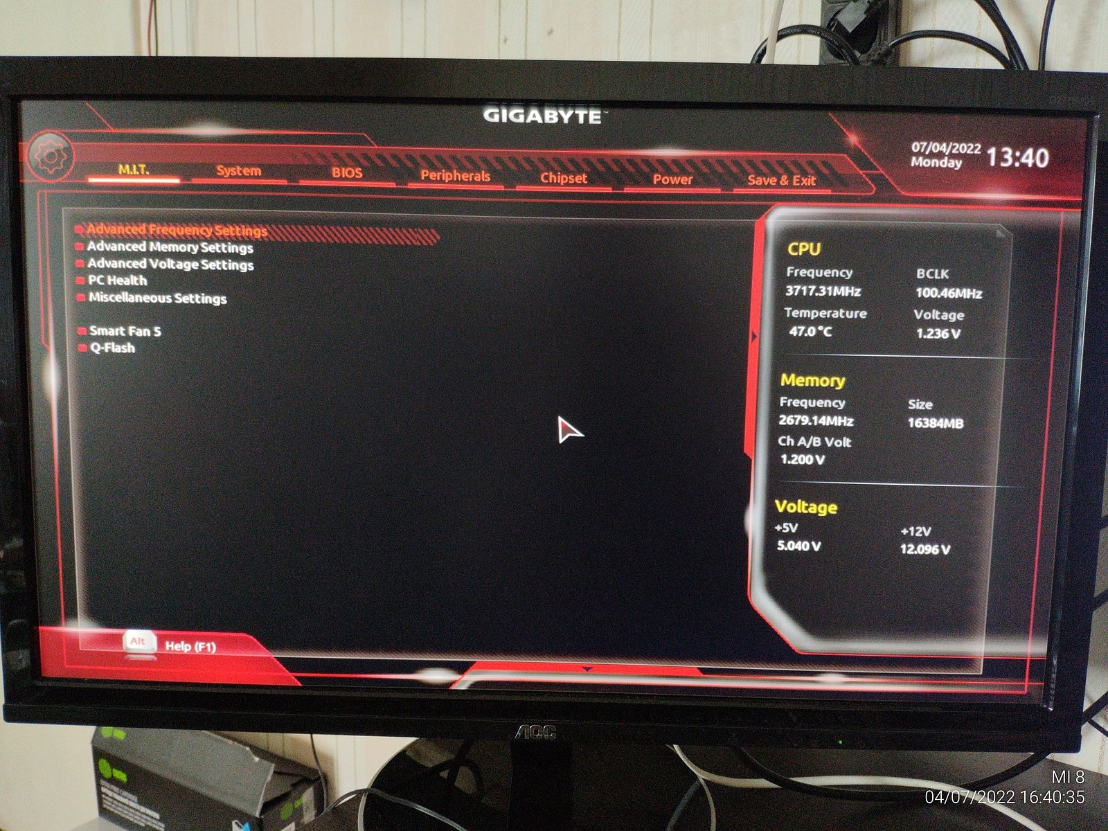

Но R9 290 Tri-X я изначально не планировал устанавливать в этот корпус, потому оставил видеокарту в покое и занялся настройкой системы, пробовал отключать XFR, через P-State еще подкручивал настройки, с понижением напряжения игрался...
Попутно я еще настроил систему охлаждения, снизил скорость турбины охлаждения ЦП чтобы она эффективнее работала и не создавала лишний шум.

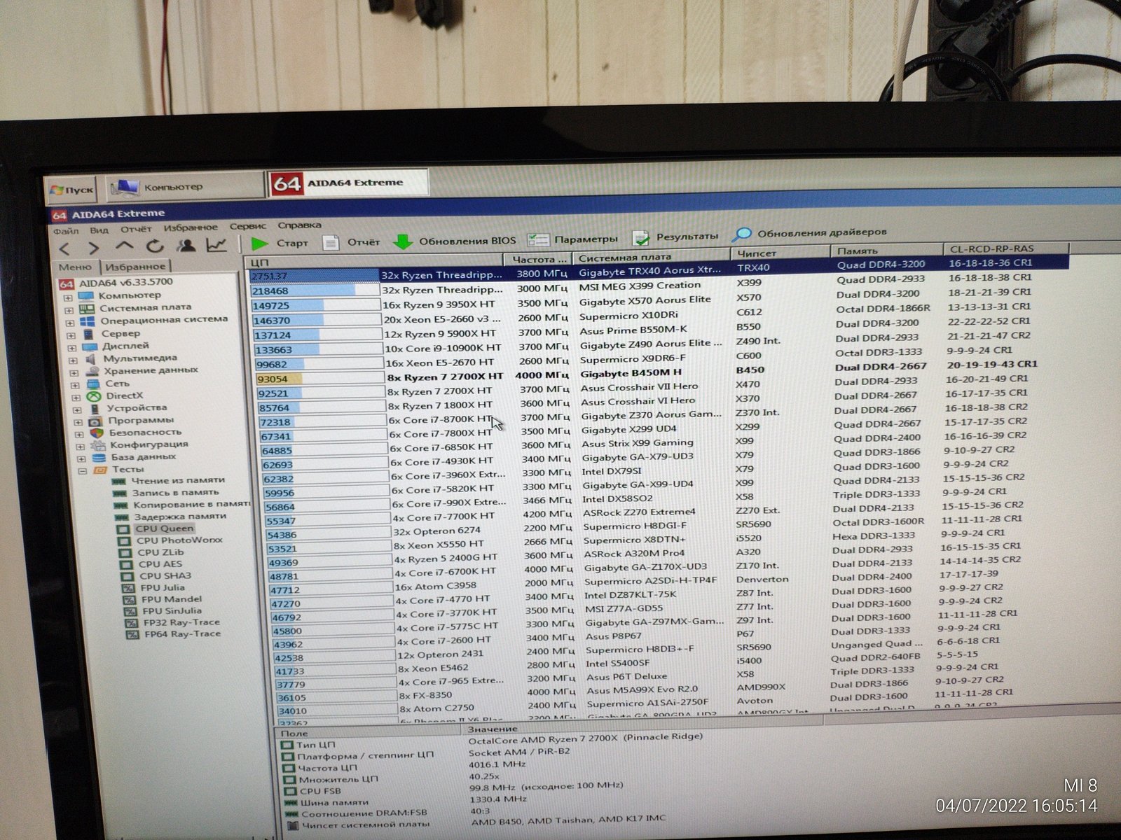

Но лучше всего давала результаты комбинация с понижением напряжения и установкой лимита мощности для ЦП, сейчас не лучшие результаты настройки, но я решил остановиться на этом:

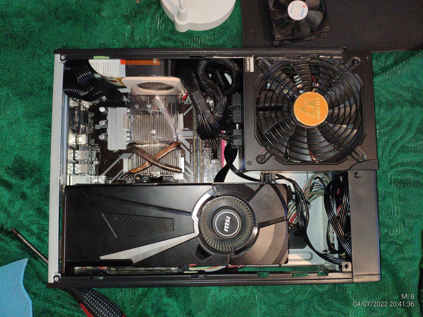

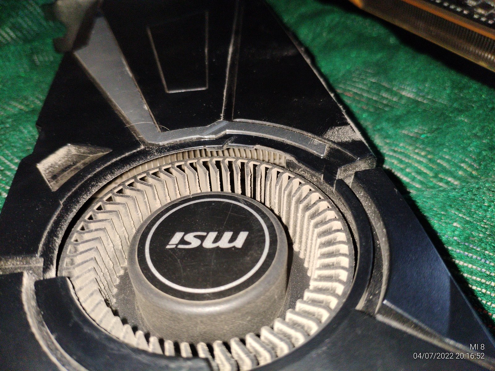

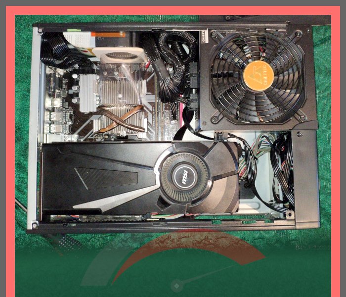

Дальше видеокарта, радиатор турбины даже не забился пылью, снимать кожух для чистки нет смысла.

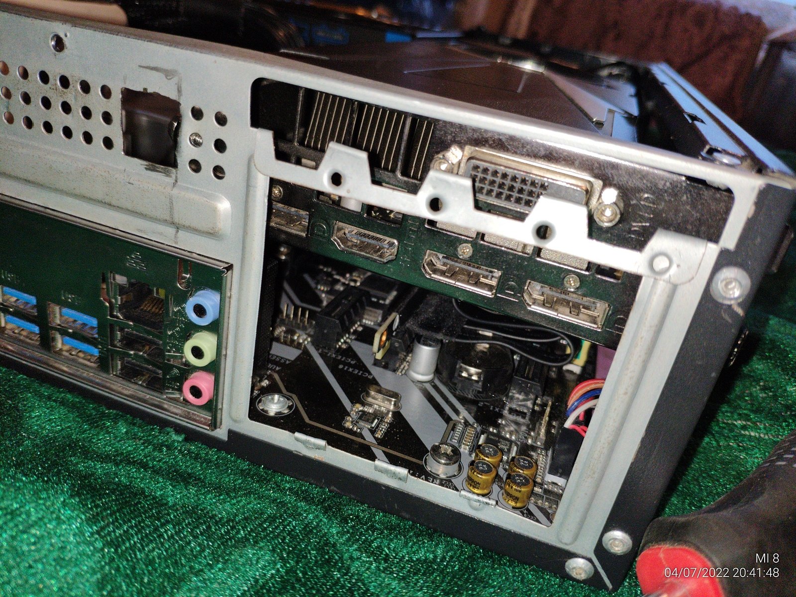

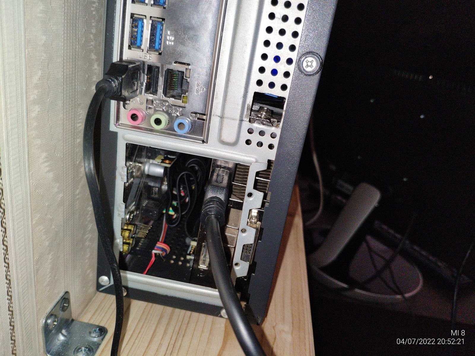

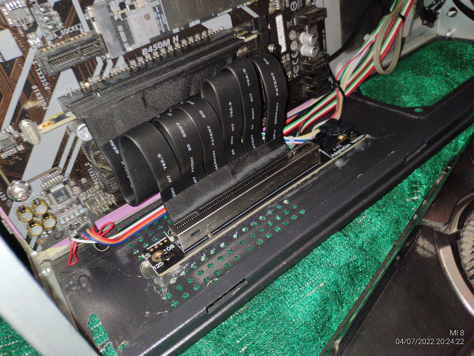

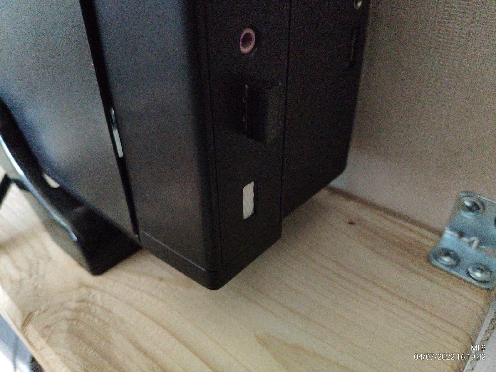

Для надежности я залил термо клей между корпусом и площадкой PCI-e, чтобы снизить нагрузки при установке видеокарты.
После R9 290 Tri-X видеокарта MSI GTX 1070 AERO OC влезла без проблем.

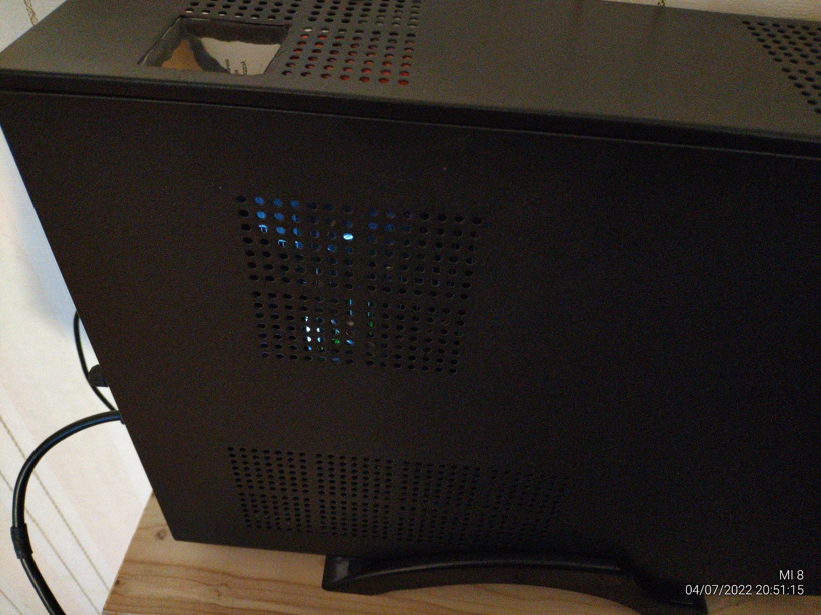

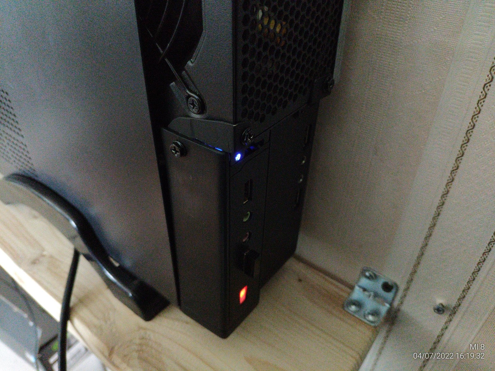

Даже подсветка появилась от видеокарты внутри корпуса...
Вот и новый нюанс требующий полноценного решения, частично перекрытый воздуховод видеокарты, но это уже на потом оставлю.

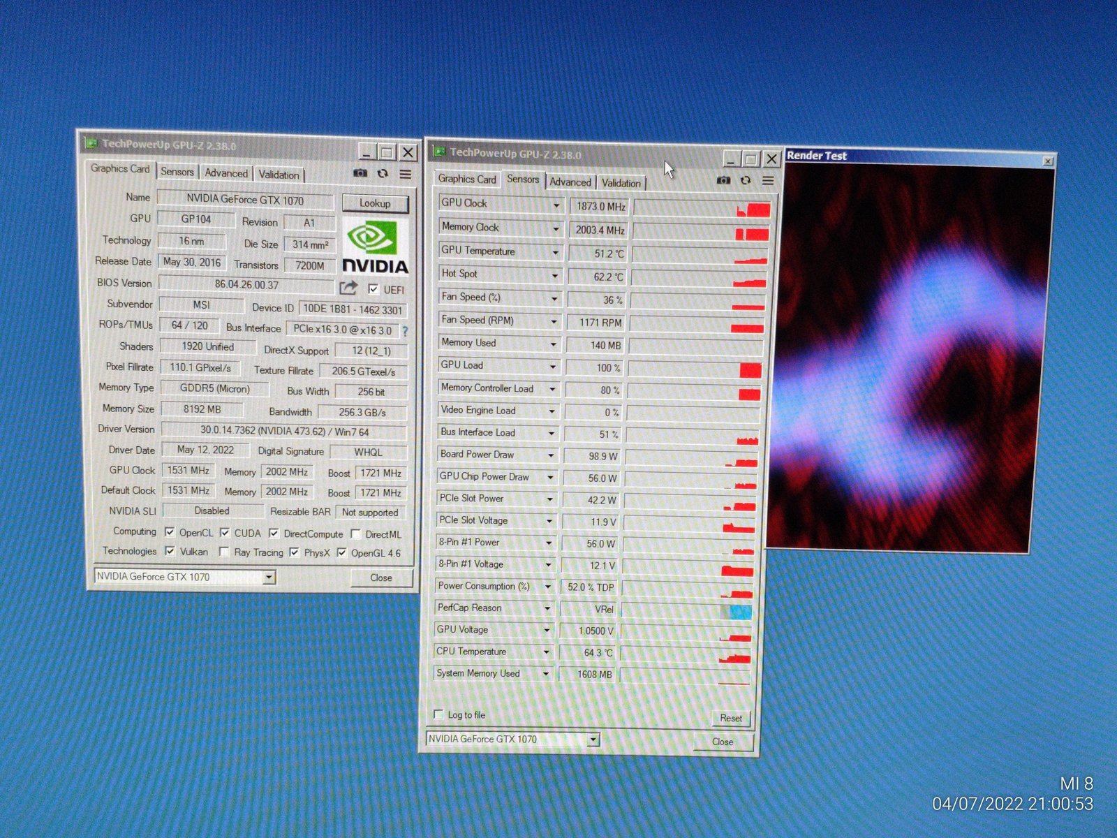

Теперь все работает отлично:
Первые испытания
Несмотря на значительное количество недостатков которые можно и нужно исправить, я решил поиграть на собранной системе, единственное, что видеокарта не везде потянула игру в разрешении 2560x1440 на максимальных настройках графики.

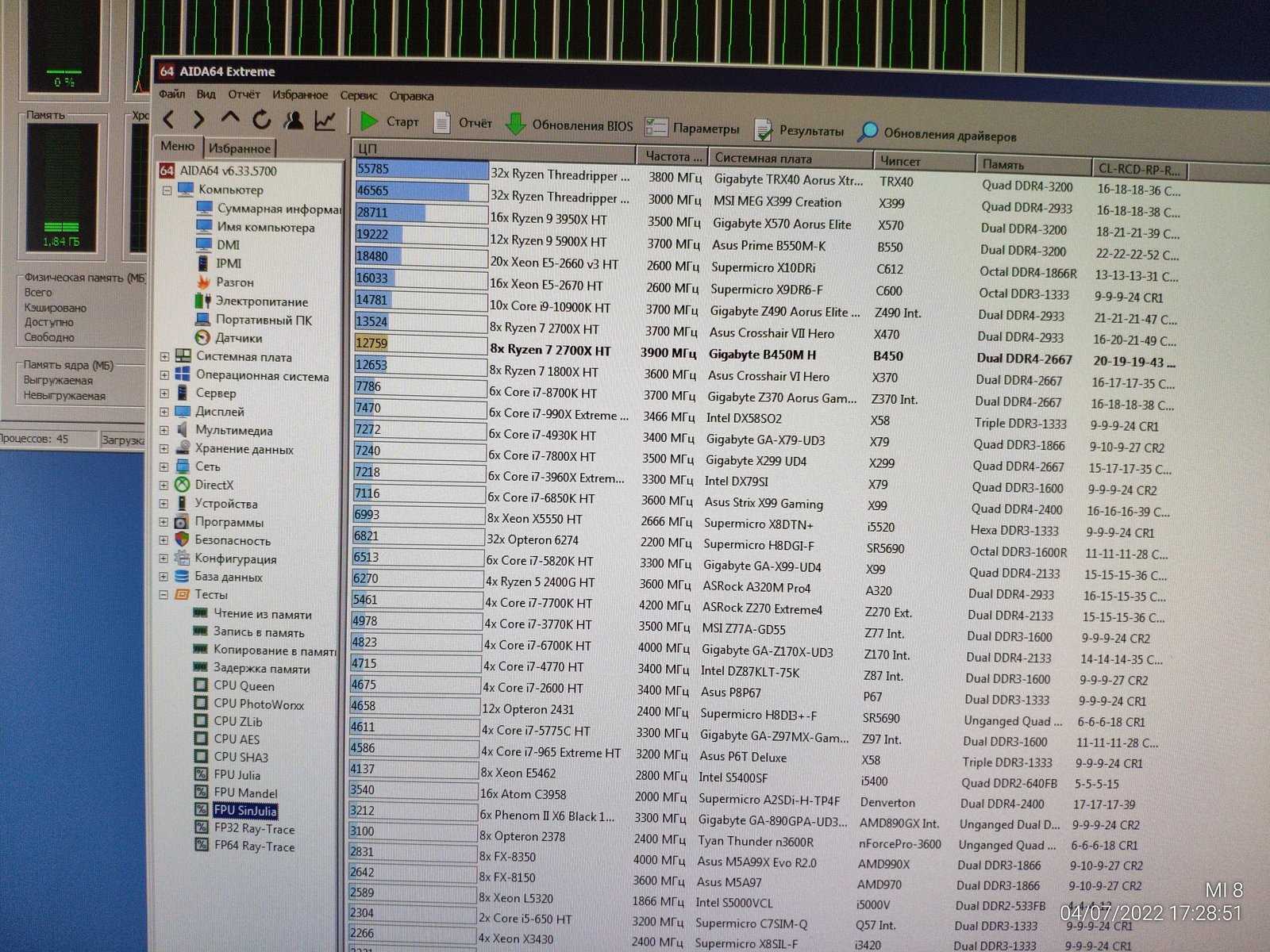

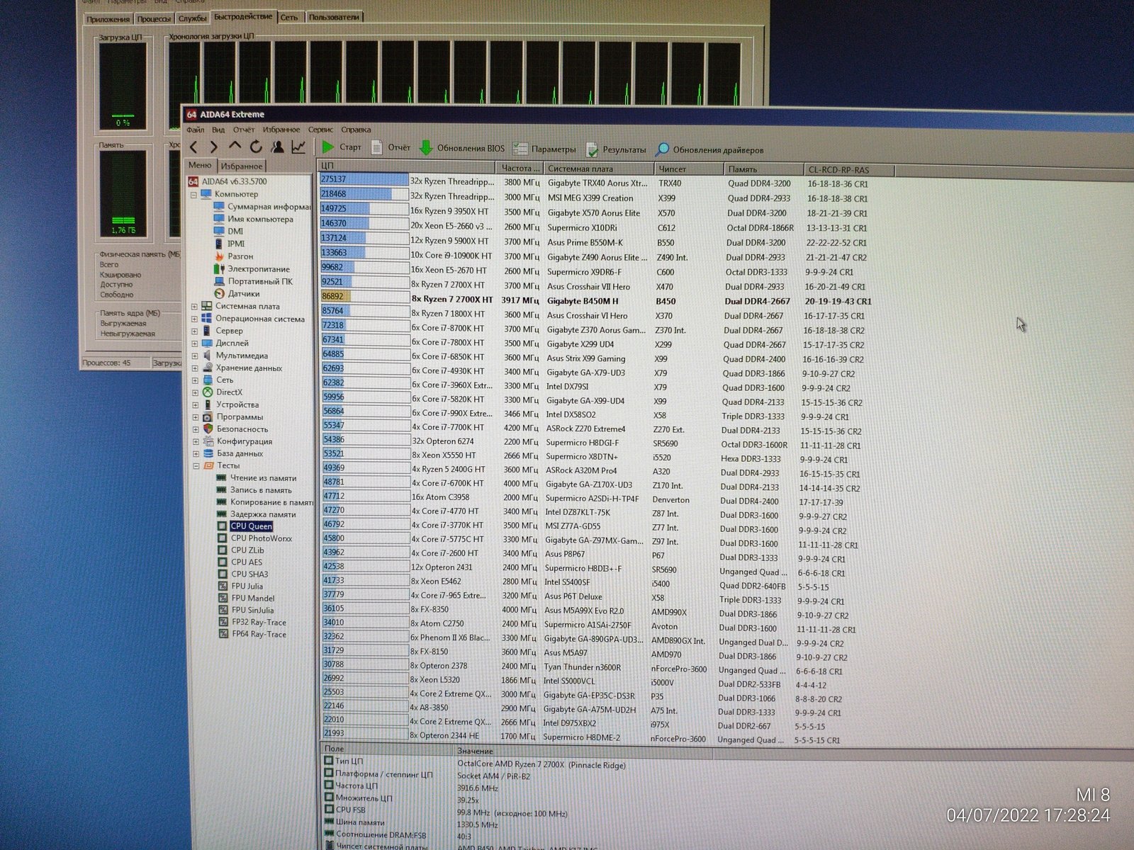

В конце я еще прогнал тесты AIDA64 и результат нагретой системы ожидаемо снизился по сравнению с тем, что было ранее.
