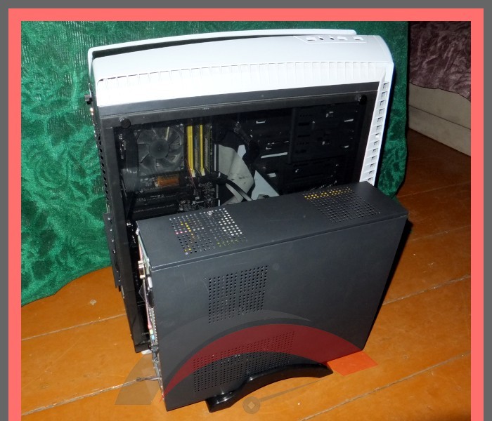

Наконец я сделал пробный запуск системы несмотря на то, что до завершения сборки еще довольно много работы нужно проделать.
К сожалению фейерверк не могу показать, я собираю миниатюрный ПК, а не пиротехнический заряд...
