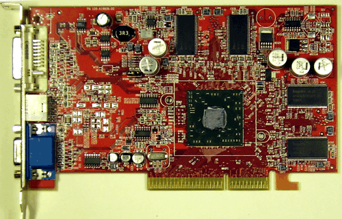

<br/>Sapphire Radeon 9600XT была куплена в ОЕМ–комплектации, которая состояла из самой видеокарты, диска с драйверами, шнура для подключения телевизора и голограммы Sapphire.
<br/><br/><img src="//st.overclockers.ru/legacy/v1/73380.gif" border="1" vspace="3"><br/><br/>На карте установлено ядро RV360, выполненное на основе 0.13мкм техпроцесса. Стандартная частота ядра 500 Mhz.
<br/><br/>Память типа GDDR от Hynix (HY5DU281622ET-33) со временем доступа...

Краткий обзор видеокарты и комплектации.
Память типа GDDR от Hynix (HY5DU281622ET-33) со временем доступа 3.3нс. Объем: 128 Mb. Ширина шины памяти: 128 bit. Стандартная частота: 600 Mhz.
Остальные характеристики покажет Everest:
