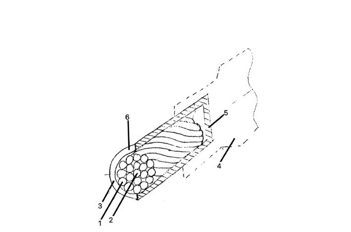

В основе конструкции — сердечник, расположенный по оси пули. Вокруг него послойно по спирали намотаны стальные элементы. Каждый слой служит основанием для следующего. Сверху всё это покрыто пластиковым пыж-контейнером с глухим дном. При выстреле контейнер раскрывается, и стальные фрагменты под действием набегающего потока воздуха разделяются, формируя облако вращающихся элементов. Они не сталкиваются друг с другом и распределяются равномерно, расширяя зону поражения.
Изображение: ФИПС
По сути, пуля представляет собой отрезок стального троса в оболочке. Для калибра АК-74 (длина 25,5 мм, диаметр 5,6 мм) оптимально подходит кусок троса длиной 25 мм, диаметром 4 мм, свитого из 19 проволок. После выстрела контейнер отсоединяется, и проволочки разлетаются веером. Это увеличивает шанс попадания в дрон по сравнению с обычной пулей, которая оставляет только одну точку поражения. Одновременно снижается травмоопасность для случайных людей, так как энергия отдельных стальных элементов распределяется на большую площадь.

Изобретение отличается простотой производства. Для его изготовления достаточно нарезать трос на отрезки нужной длины и запаять оболочку с одного торца. Изобретатель уже получил патент на полезную модель. Разработка может найти применение не только в военной сфере, но и в хозяйственных целях.
