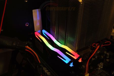

Как уже было отмечено, модули оснащены декоративной подсветкой. В ее основе лежат RGB-светодиоды, распаянные на печатной плате модуля памяти. По умолчанию декоративная подсветка работает в многоцветном режиме, выглядящим как переливающиеся сверху вниз волны. Поначалу – синхронно, но затем становится заметны расхождения.

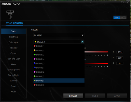

Мною было перебрано несколько материнских плат, но заставить подсветку работать под управлением материнской платы удалось лишь на плате ASUS – ровно как и гласит этикетка-значок на коробке с логотипом «ASUS Aura». Для управления подсветкой необходимо установить приложение ASUS AURA. Отмечу, что это была плата бюджетного класса – ASUS Prime B350-Plus (AMD B350, Socket AM4), так что данные модули можно использовать и для украшения компьютера с комплектующими среднего уровня, а не флагманских дорогих решений.
В приложении определяются оба модуля, причем не как единый «массив», а раздельно, причем на каждом модуле имеется по пять отдельно настраиваемых групп, которые можно настроить отдельно.
В целом управление подсветкой во многом завязано на возможности самой материнской платы. В данном случае был доступен лишь синхронный с материнской платой режим работы подсветки: можно менять интенсивность, стиль и цвета свечения.

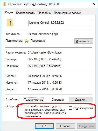

На всякий случай напомню, что загруженный с сайта ASUS архив нужно сначала «разблокировать», иначе приложение установится в системе некорректно и работать не будет.
