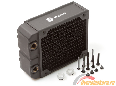

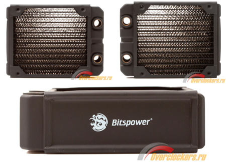

Собственно, вот Bitspower Leviathan Xtreme 120 Radiator Model BP-NLX120-F4PB с хорошим комплектом поставки, что традиционно для компании-производителя.
Скоро выйдет обзор, в котором данный радиатор будет участвовать. Так что рассказывать о нем пока не буду. Но если вам интересно, вы можете ознакомиться с описанием его 360 мм собрата.

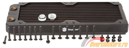

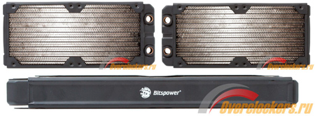

А вот миниатюрный Bitspower Leviathan Slim 240 Radiator Model BP-NLS240-F2PB с аналогичным бодрым комплектом поставки.
Он скоро так же поучаствует в очередном материале, так что и его подробно описывать не буду. Любознательные читатели могут обратиться к обзору его 360 мм собрата.

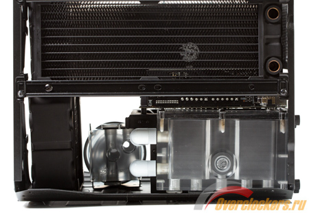

Теперь переходим к «примеркам», устанавливаем материнскую плату и видеокарту в корпус.
Начинаем со «стодвадцаток», так как именно они возьмут на себя основную роль охлаждения, благодаря большей площади рассеивания.

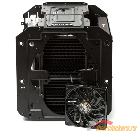

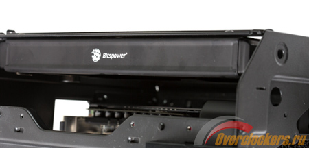

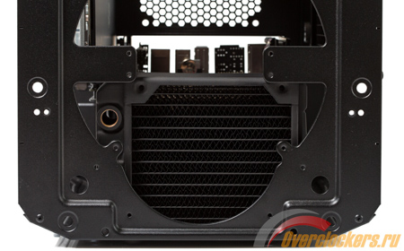

К сожалению, корпус Corsair Graphite 380T не рассчитан на установку 240 мм радиатора на переднюю панель, даже с обрезанным поддоном системной платы, 240 мм радиатор просто не встает туда по высоте. А вот две модели 120 мм, повернутые на 90 градусов, встают туда изумительно, только нужны радиаторы, у которых ширина корпуса не превышает 120 мм. Именно такие я и выбрал.

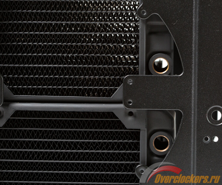

Но без сложностей тут не обошлось: если повернуть радиатор отверстиями к видеокарте, то радиатор упирается в нее и не попадает в крепежные отверстия.
А если повернуть его в другую сторону, то с крепежными отверстиями все становится ровно и видеокарте ничего не мешает, но вылезает не очень приятный «подводный камень».
Суть его заключается в том, что теперь установить вентиляторы 25 мм на слимовый радиатор 240 мм, что стоит с правого боку, не получится. И тут нужно что-то выдумать с вентиляторами.
В оставшееся пространство 16.5 мм можно засунуть тонкие «стодвадцатки», благо такие есть, 12 мм или 15 мм толщины. Конечно, я выбрал второе (15 мм), но вот купить их в Красноярске стало проблемой. О том, как она была решена, расскажу в процессе сборки, раздел третий.
А так, пока все идет хорошо.

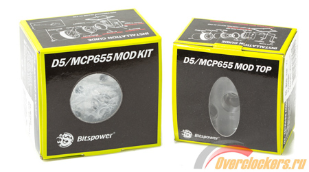

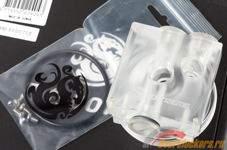

Теперь нужно примерить топ и «коверкит» на помпу, это Bitspower D5 MOD TOP V2 Extreme (Acrylic Version) Model BP-D5TOPAC2EX-BK и Bitspower D5/MCP655 MOD KIT (White) Model BP-D5MA-WH.
На коробке все подробно рассказано и показано.

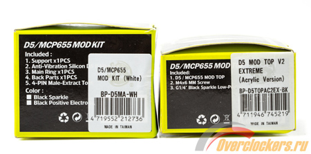

Правда, «подводный камень» номер два все же появится. Если приглядеться, то на описании топа видно, что указана резьба G1/4.
А по факту она будет чуть большего размера, G3/8. Это добавило беготни по городу в поисках переходника.
В комплекте идет резиновое кольцо и винты для фиксации топа.

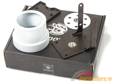

С «коверкитом» проблем не возникло, более того, я был удивлен тому, что с ним был кронштейн и резинка под него. При оформлении заказа об этом, если честно, забыл.

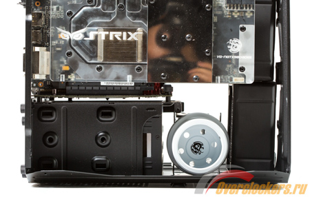

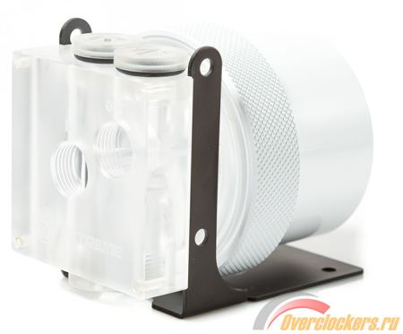

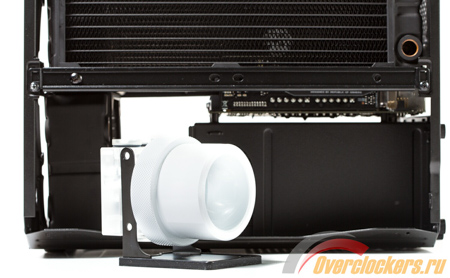

Так будет выглядеть это чудо, разве что на кронштейне помпа будет немного выше, но пока идет примерка, я не стал ее фиксировать.
Есть два возможных варианта установки, смещение влево или вправо.
Я выбрал установку слева под видеокартой, так и красивее, и с разводкой меньше проблем.
Но если учесть, что помпа будет немного выше на кронштейне, плюс еще 5 мм вверх прибавит антивибрационная прокладка,… то мы получим несовместимость и проблемную установку. Поэтому, чтобы выиграть пару миллиметров, мне придется подточить внутреннюю поверхность передней панели под радиаторами.
