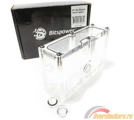

Если честно, я думал над тем, чтобы поставить колбу, но они уже везде. Это самое простое решение – взять и воткнуть колбу, и, возможно, тут это было бы тоже уместно, но я решил переделать под резервуар 5.25.

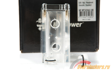

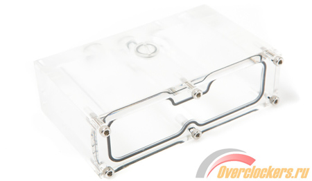

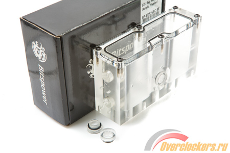

Резервуар Bitspower 525 Bay Reservoir (Acrylic Version) Model BP-WT525AC-BK идеально вписался с правой стороны от системной платы. Но и он потребовал некоторых доработок.
Поскольку он будет стоять под радиатором, есть вероятность конфликта с ним. С этого и начался бой за миллиметры.

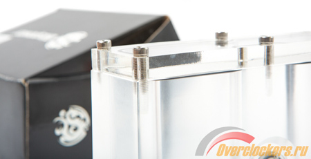

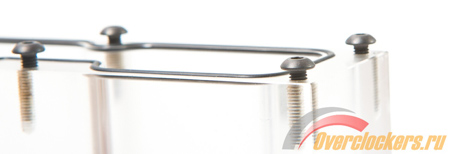

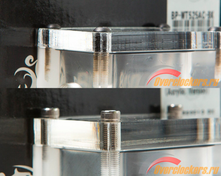

Под замену пошли винты, головка которых высотой 3 мм, и стекло 10 мм, закрывающее резервуар.
Винты поменять не проблема, тут стандартная резьба М4.

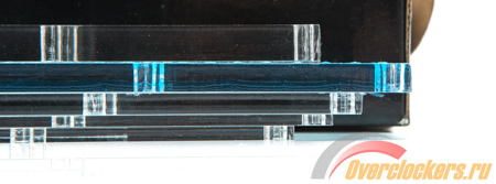

А вот со стеклом пришлось поэкспериментировать, я нарезал на лазере накладок разной толщины 3, 4, 5, 6 и 8 мм. Герметичность была достигнута лишь с последним вариантом.
В итоге минус 3.5 мм, хоть что-то.

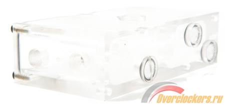

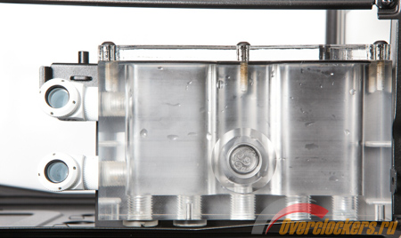

Задействовать нижние отверстия в резервуаре невозможно. Поэтому в торце была нарезана резьба G1/4 под фитинги.
Для этого нужно сверло 11.8 мм и метчики G1/4.
Использовался парный комплект метчиков, но лучше использовать комплект, состоящий из трех штук.

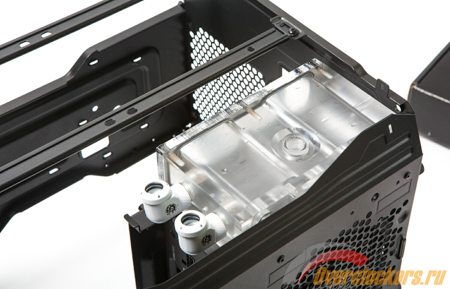

Установлен он будет примерно так, как на снимке ниже.
