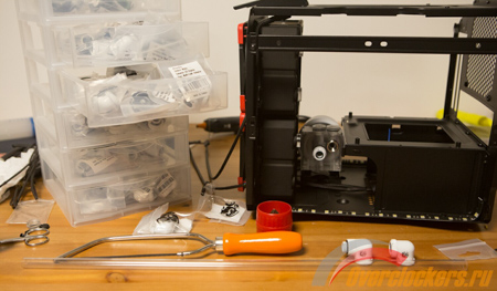

Веселье с трубками и фитингами было довольно занятным, на самом деле, все куда проще и удобнее в сравнении со шлангами. Правда, акриловых трубок, чтобы учиться гнуть, у меня нет, их ровно на два проекта, плюс фен сломан. Так что я буду собирать на угловых адаптерах. Кстати, трубки я использую Bitspower None Chamfer PETG Link Tube OD12MM-Length 500MM BP-NCPLT12-L500.

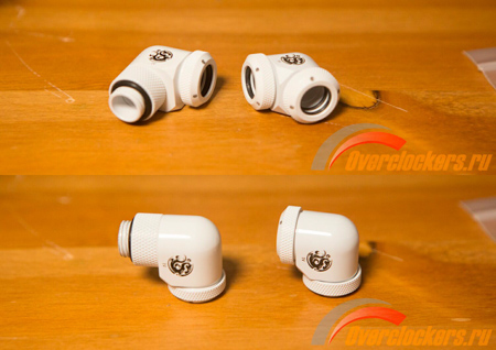

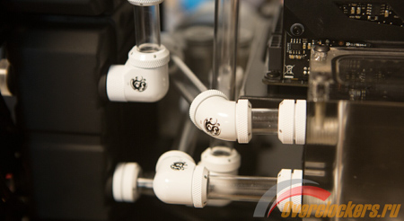

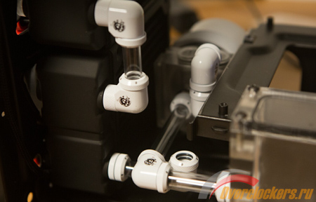

Если коротко о серии фитов Bitspower Deluxe White, то они восхитительны в плане качества, ниже на фото представлена парочка.

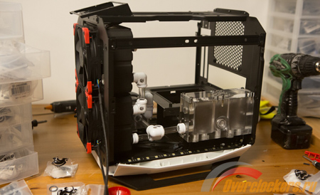

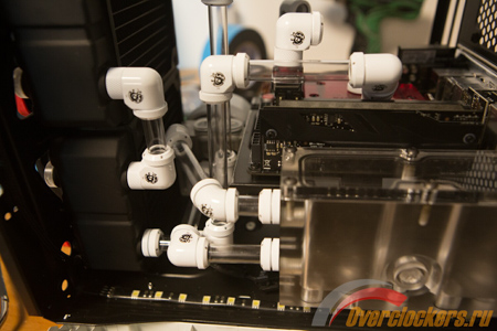

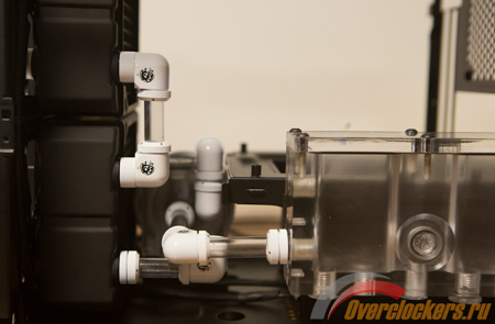

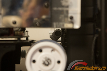

Приступаем, для начала крепим резервуар справа от материнской платы. Я клею его на хороший двухсторонний скотч черного цвета, куплен он в магазине все для тюнинга автомобиля. Устанавливаем резервуар так, чтобы его нижнее торцевое отверстие было на одном уровне с входным отверстием топа помпы.
И сразу делам разводку между тем, что установлено, это радиаторы и помпа – резервуар.
Получается интересно.

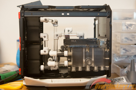

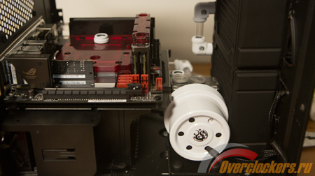

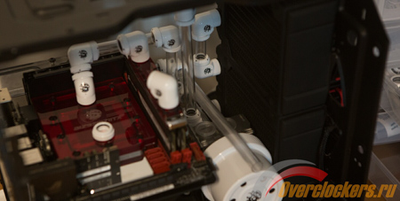

Далее добавляем материнскую плату, делаем небольшие примерки для улучшения дальнейшей разводки.

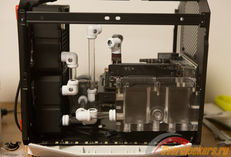

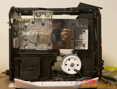

И добавляем видеокарту для полной картины, ее потом снимаем, оставив на конец.

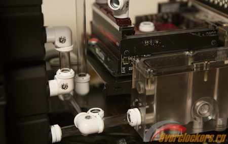

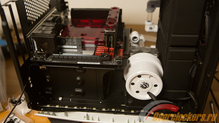

Далее следует продолжение продумывания соединения.
Мы уже имеем цепь: Резервуар – помпа – радиатор 120 мм №1 – радиатор 120 мм №2 – моноблок материнской платы.
Пока все не зашло слишком далеко, я переделаю вход в резервуар.
Сделаю его через 45 градусные фитинги.
