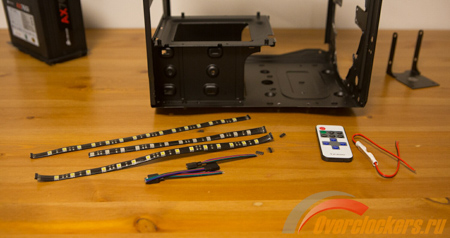

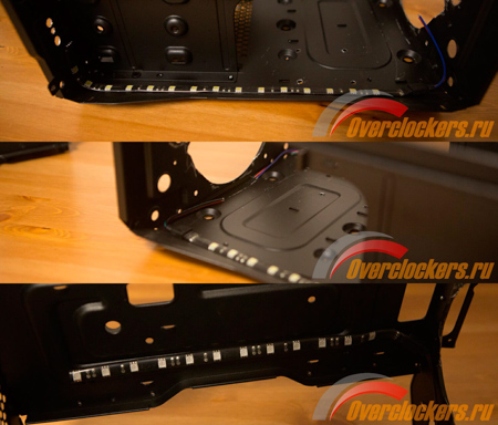

Начать я решил с подсветки, чтобы после на нее не тратить время. Использовать я буду светодиодную ленту BitFenix. Она немного светилась в обзоре «Лень и моддинг или моддинг и отсутствие времени, а также интервью на десерт». Ее преимущество в том, что она на магнитной ленте, имеет черную основу и самое главное, светится она очень ярко.

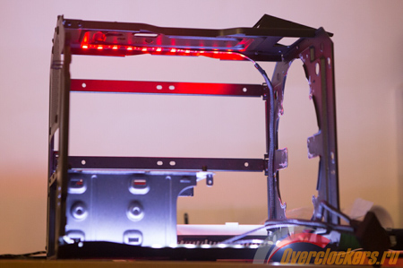

Два отрезка белой ленты будут проклеены на дне близко к краям, а третий красный поселится на «потолке»

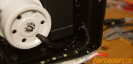

Для управления подсветкой был куплен контроллер с радиопультом, питается подсветка напрямую от 12 В БП. Приемник контроллера будет спрятан под радиатором. Все провода были оплетены в черную оплетку.

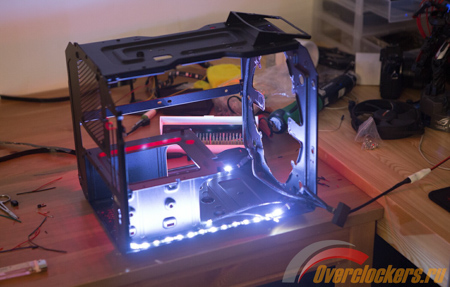

Все светится и мигает, как любят школьники, но тут это не для них. Переходим к более сложному.

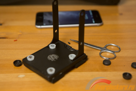

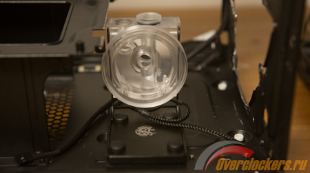

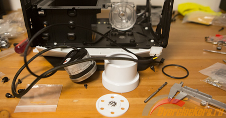

Начинаем веселье. Берем кронштейн для помпы, и клеем к его резинке прокладку из плотного поролона. Это нужно для того, чтобы избавиться от вибраций помпы. Вдеваем винты М3, которые будут закрыты черными колпачками.

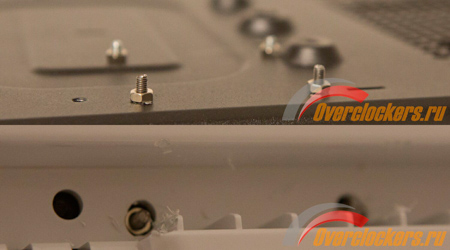

Поскольку винты и гайки выпирают и немного мешают пластиковому дну. Делаем в последнем пару отверстий.

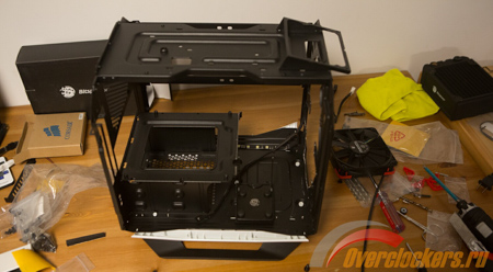

И устанавливаем нижнюю часть пластиковой обшивки с ножками.

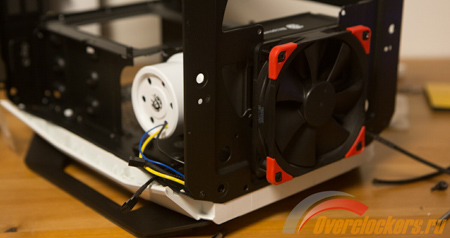

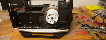

Далее устанавливаем кронштейн с зафиксированным топом.

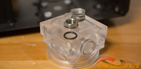

Кстати, чуть не забыл, переходники для топа с резьбой G3/8 на внутреннюю G1/4. Поиск был сложный, не везде они есть, но я все же нашел их. Натягиваем на них резинку от фитингов и вкручиваем (герметичность я предварительно проверил).

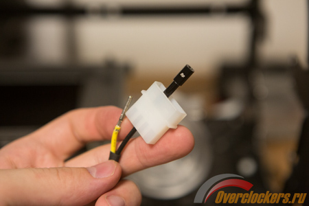

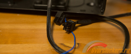

Теперь к помпе, а именно к ее проводу. Снимаем коннектор, для удобства Битсы положили такое вот приспособление.
Оплетаем кабель.
Заменив в последующем коннектор, на тот, что позволяет питаться напрямую от БП.

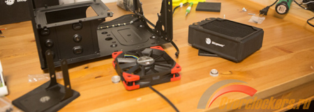

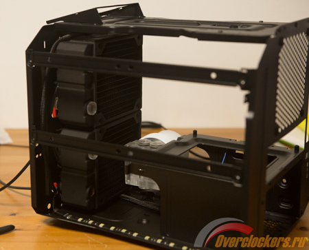

Устанавливаем нижний 120 мм радиатор.
И аккуратно прячем под ним провода от помпы и подсветки.

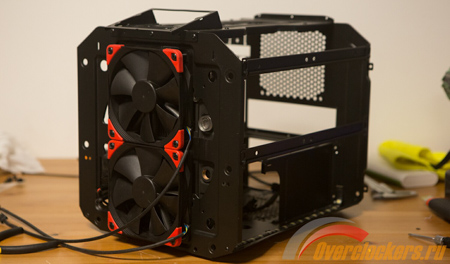

Устанавливаем второй, верхний 120 мм радиатор, и можно сказать, что самая проблемная часть пройдена.
И для завершения пункта осталось огласить имена вентиляторов, что используются для продува толстых радиаторов. Это пара NF-F12 industrialPPC-24V-3000 IP67 PWM. Мне они полюбились отсутствием паразитных звуков в отличие от своих 12V сородичей. Скорость их вращения составляет теперь 1620 об/мин, при условии, что они запитаны от 12 вольт.
