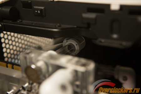

И продолжаем соединять контур СЖО. От ватера памяти к радиатору.

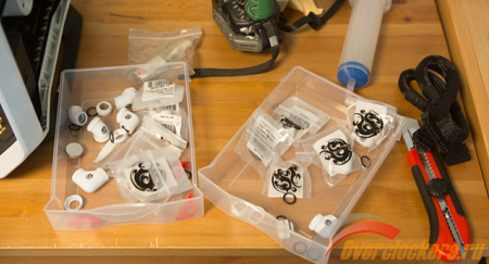

А фитинги и адаптеры кончались…

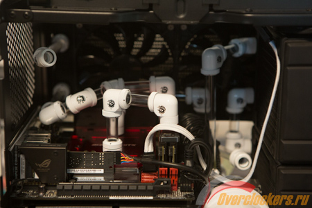

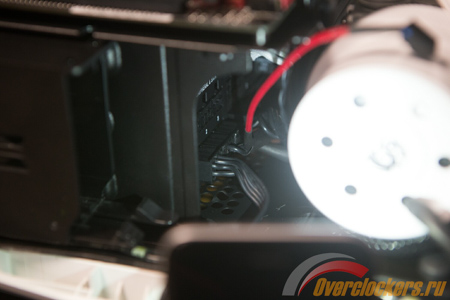

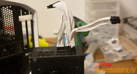

И тут я вспомнил, что чего-то очень важного не хватает. Да, я забыл про БП и кабеля в оплетке. Пришлось обращаться к гуру оплетения ALEX_Niko, я приехал к нему в гости, он меня научил и помог мне пере обжать белые удлинители 24 и 8 Pin от Bitfenix. Кстати, как выяснилось, довольно интересная альтернатива оплетению с нуля.
Установив БП, я подключил все нужные провода.

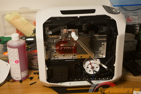

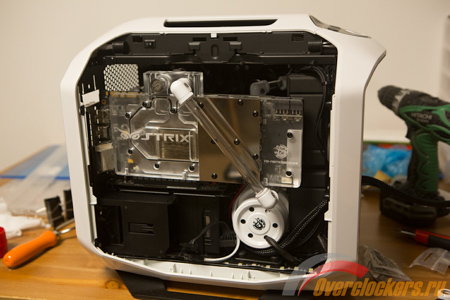

И вышел на финишную прямую, осталось подсоединить в контур видеокарту и замкнуть его.
Последнее соединение, я так обрадовался, что забыл поставить фиксирующие кольца… Это я исправил в процессе заправки.

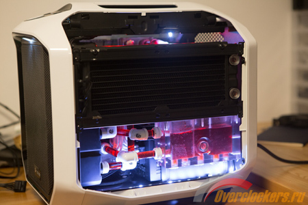

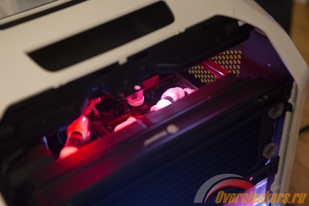

А контур и его последовательность такая: Резервуар – помпа – радиатор 120 мм №1 – радиатор 120 мм №2 – моноблок материнской платы – ватер памяти – радиатор 240 мм – видеокарта – резервуар.

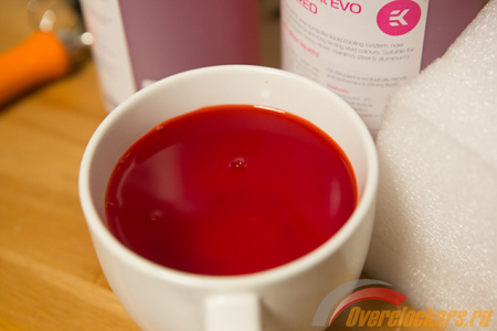

Лить буду красную жидкость ЕК.

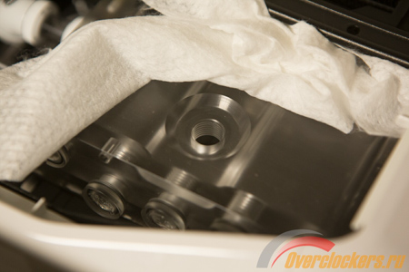

Страхуемся на случай течи кучей салфеток.
По цвету мне красная версия EK понравилась, хороший насыщенный красный.
Всего полтора литра жидкости после 30 минут прогона с наклонами корпуса для того чтобы выгнать воздух.
И почти все!

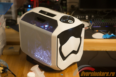

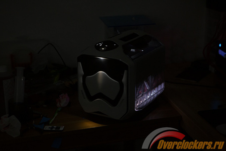

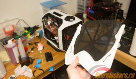

Осталось поставить маску, шлем приклеен к лицевой панели на тот же двухсторонний скотч, что и резервуар.
Проект «Stormtrooper» готов, можно выдохнуть. Все работает, ничего не течет.
