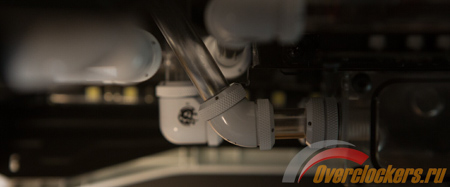

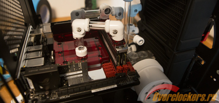

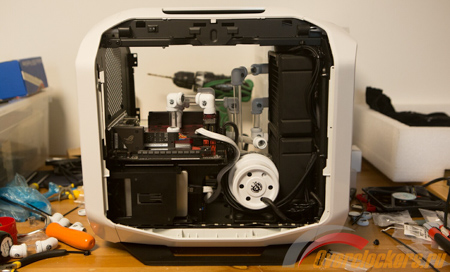

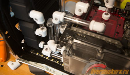

Далее в него пойдет трубка от видеокарты, которая замкнет контур.

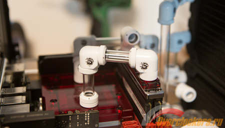

Соединяем моноблок материнской платы с ватером оперативной памяти.

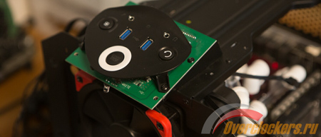

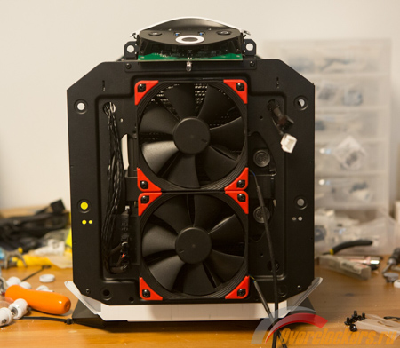

Теперь немного отвлечемся от сборки контура и перейдем к корпусу, так как настало время привести его в должный вид. Для начала устанавливаем панель с кнопками и выходами.

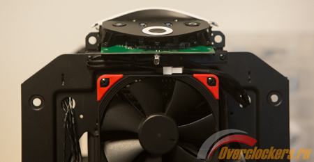

Следом на место отправляем рукоятку для переноски.

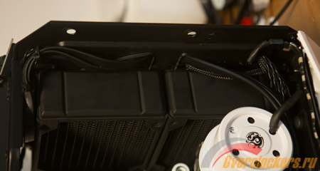

Аккуратно продеваем провода от передней панели. Признаю, что продумать, как их грамотно проложить, я не успел, по идее, нужно было сделать из белого оргстекла короб.
Часть проводов спрячется под передней панелью.

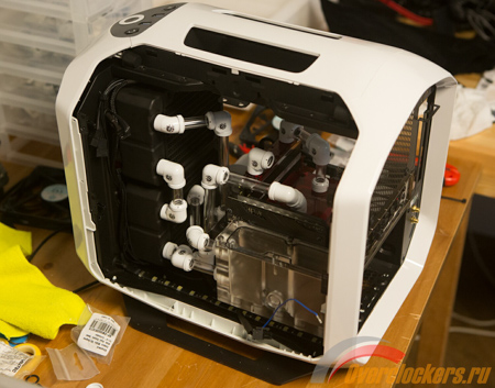

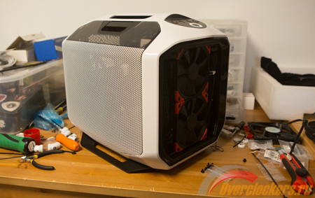

Присоединяем и фиксируем морду и заднюю часть, и то, что получается, мне нравится еще больше.
Не удержался, установил одну боковину… эх красота.

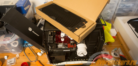

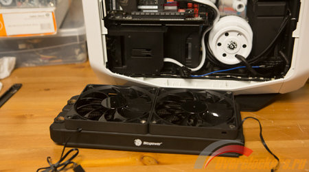

Но вернемся к контуру, переходим к установке 240 мм радиатора Bitspower Leviathan Slim 240 Radiator Model BP-NLS240-F2PB.
Поиск слимовых стодвадцаток привел меня к тому, что 15 мм очень мало, а из подходящих к моему проекту в свободной продаже вообще ничего нет. Я понял, что мне нужны комплектные вентиляторы от GELID Solutions The Black Edition. Да, этот недосуперкулер комплектуется слимовыми стодвадцатками, причем с глянцевой черной крыльчаткой. Вообще один такой был у меня, а второй пришлось выменять, благо я знал, у кого он был. В итоге у меня было два подходящих вентилятора.
Накрутив вентиляторы на радиатор, монтируем последний в корпус.
