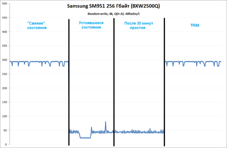

Стабильность скоростных характеристик
С помощью CrystalDiskMark (64bit) 3.0.1 в режиме случайных данных проводится замер производительности четыре раза:
- Изначальное состояние нового накопителя («нулевое» состояние);
- После проведения всего цикла тестов происходит заполнение диска пользовательскими данными из следующего раздела статьи (с файлами word, фотоснимками, аудио- и видеозаписями), таким образом, чтобы суммарный объем записанных данных был не менее трехкратного общего объема накопителя;
- Тридцатиминутный простой, в течение которого не производится каких-либо операций с SSD – для работы фоновых функций накопителя по уборке «мусора»;
- Выполнение команды TRIM силами операционной системы.
Затем проводится полная очистка накопителя путем подачи команды Secure Erase, после чего запускается тест Disk Benchmark из состава AIDA64 в режиме «Write» (размер блока установлен равным 1 Мбайт) – данный тест проводит линейную запись всего объема носителя, попутно выводя информацию о процессе записи в виде удобного графика. Этот тест позволяет нам увидеть, насколько в целом накопитель стабилен, не возникает ли перегрева и какие, возможно, алгоритмы реализованы в микропрограмме.

- Имитируется работа накопителя в условиях нагрузки, близкой к серверной (непрерывная случайная запись блоками 4 Кбайт по всему объему с глубиной очереди запросов 34) при отсутствии TRIM. Именно так, к примеру, работают базы данных: создается один или энное число больших файлов, внутри которых выполняются операции чтения/записи, генерации команды TRIM при этом не происходит. Тест проводится непрерывно в течение четырех часов, при этом ежесекундно снимаются показатели быстродействия. Итоги данного теста позволяют нам увидеть возможности подопытного как в «чистом», так и в «использованном» состояниях (достижение состояния «устоявшейся производительности»).
Накопитель прекрасно справляется с нагрузками, и в бытовых условиях с ним не возникнет никаких проблем (обратите внимание, что скриншоты сняты на PCI-Express 2.0, но на PCI-E 3.0 картина, за исключением более высоких скоростей на линейных операциях, точно такая же).

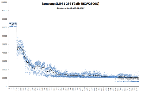

Помните, выше говорилось об использовании кристаллов NAND емкостью 64 Гбит? Сделано это не зря: чем их больше, тем выше быстродействие массива в целом (если, конечно, сам контроллер обладает достаточным уровнем производительности). Но даже 32 кристалла не могут обеспечить достаточно высокие скорости для PCI-Express 3.0. Поэтому инженеры Samsung реализовали в SM951 алгоритм ускоренной записи TurboWrite, уже знакомый нам по накопителям 840 EVO и 850 EVO.
Но за одним отличием: TurboWrite работает не в пределах небольшого буфера, а задействует до половины свободного места. А поскольку мы тестируем изначально чистый накопитель, переключение из ускоренного в обычный режим происходит приблизительно на 110 Гбайт – это чуть меньше половины. И в момент переключения появляется разброс показателей моментальной производительности – не очень хороший признак для приложений, требующих постоянные показатели (например, потоковая запись).
В дальнейшем накопитель стабилизируется на уровне всего 10 тысяч IOPS, но затем появляются дополнительные провалы производительности до 5 тысяч IOPS.
Для работы в условиях отсутствия команды TRIM Samsung SM951 не приспособлен вовсе, зато при ее наличии работа алгоритмов «сборки мусора» работает отлично. В этом плане SM951 полностью соответствует другим современным моделям Samsung.

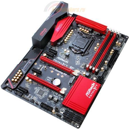

С подбором конфигурации тестового стенда все не так просто, как может показаться на первый взгляд: третья версия интерфейса PCI-Express уже давно используется в розничных компьютерах, но значительный процент конфигураций работает по принципу «PCI-E 3.0 – только для видеокарты, PCI-E 2.0 – для остального». Поэтому было принято решение для тестов производительности использовать два стенда. Первый – привычный на базе Intel Core i5-2500K и Intel Z77 (PCI-Express 2.0). Второй – новейшая платформа на базе Intel Core i7-6700K и Intel Z170 (PCI-Express 3.0).
Для установки в материнскую плату Gigabyte GA-Z77-DS3H использовался переходник PCI-E x4 > M.2 производства Addonics, в случае ASRock Fatal1ty Z170 Gaming K4 накопитель устанавливался в штатное посадочное место M.2.

- Материнская плата: ASRock Fatal1ty Z170 Gaming K4 (BIOS версии P1.08);
- Процессор: Intel Core i7-6700K «Skylake» 4.0 ГГц с разгоном до 4.4 ГГц при напряжении VCore 1.32 В (Turbo Boost отключен);
- Система охлаждения: Noctua NH-D14;
- Термоинтерфейс: Arctic Cooling MX-2;
- Видеокарта: интегрированное в центральный процессор видеоядро Intel Graphics 530;
- Оперативная память: 4 х 4 Гбайт Kinston HyperX Fury DDR4-2400 с таймингами 15-15-15-35-1T;
- Дисковая подсистема:
- SSD OCZ Trion 100 240 Гбайт (обзор; Phison PS3110-S10 + 19 нм TLC 128 Гбит ToggleNAND Toshiba; SAFM11.1) подключен к порту SATA 6 Гбит/с материнской платы – для операционной системы и тестовых приложений;
- Блок питания: Corsair HX750W, 750 Ватт;
- Корпус: открытый стенд.
