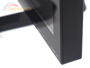

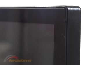

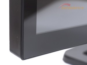

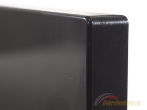

Качество сборки VB275 в целом достойное. Между деталями есть небольшие зазоры, при этом корпус совсем не поддается скручиванию, а различные звуки при физическом воздействии отсутствуют.
У меня создалось впечатление, что качеству пластика и обработке производитель мог уделить больше внимания. Тем, для кого это важно, лучше при покупке самим внимательно изучить корпус монитора.

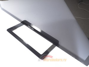

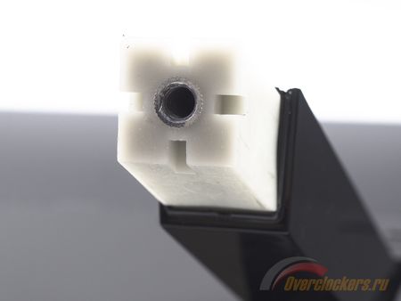

Корпус прилично шатается на подставке – центральная колонна слишком податлива, ее стоило бы сделать более жесткой. А вот к качеству примененного стекла (вот только оно больше смахивает на хороший пластик) претензий нет.
Очень странным выглядит решение запрятать какие-то провода прямо за подвижное крепление центральной колонны. Думаю, их можно было провести подальше от этого элемента.

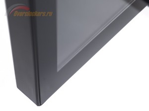

В ходе тестирования были обнаружены явные проблемы сборки в области расположения лент светодиодной подсветки в нижней части корпуса. Лента наглядно себя демонстрирует в левой области и немного в правой. По опыту работы с другими похожими мониторами знаю точно, что так быть не должно.
В итоге за качество сборки и используемые материалы можно выставить три балла из пяти возможных. Другими словами – удовлетворительно, но хотелось бы лучше.
В качестве демонстрации использования стекла поверх матрицы приведена фотография выше. Воздушная прослойка налицо, а поэтому в некоторых случаях можно наблюдать переотражения различных графических элементов (зависит от условий работы и выбранного угла просмотра).

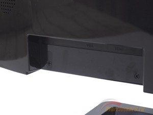

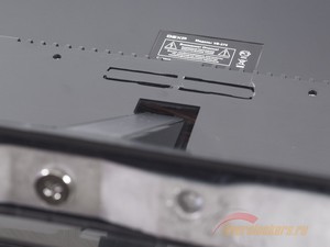

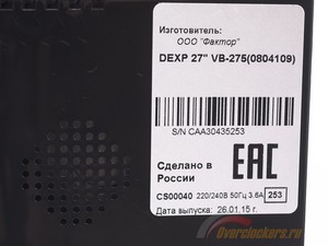

В задней части корпуса находятся две наклейки. На одной из них информация повторяет таковую с упаковки устройства, а вторая предостерегает от самостоятельного вскрытия и ремонта монитора.

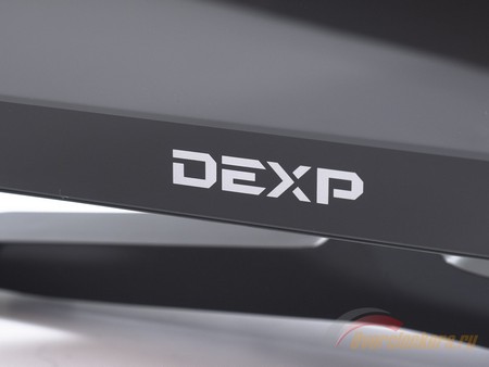

На корпусе VB275 можно встретить лишь один логотип компании.

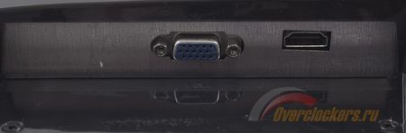

В задней части монитора на колодке для подключения кабелей находятся следующие разъемы, ориентированные вниз: питание, аналоговый D-Sub и цифровой HDMI.

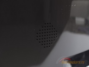

При рассмотрении фотографий можно счесть, что у героя обзора есть встроенная акустическая система, однако огорчу – за двумя круглыми областями с перфорацией ничего нет. Возможно, в других модификациях монитора они и будут задействованы, но VB275 это точно не касается.

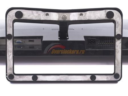

С эргономикой подставки у монитора DEXP все просто. Доступен только наклон в небольших пределах – от -5 до +10 градусов. Центровка панели выполнена на четыре с половиной балла из пяти. Жесткость конструкции, как уже отмечалось ранее, далека от показательной.
Не все крепежные элементы сделаны из металла, в половине используется толстый пластик. А вот для основания подставки был выбран только металл и восемь резиновых ножек для удержания положения. Идем дальше.
