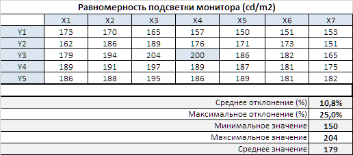

Равномерность подсветки монитора и цветовой температуры по полю экрана проверялась в 35 точках при установленной яркости дисплея в 200 нит. За основу всех подсчетов (отклонений) берутся данные из центральной точки.
Среднее отклонение от центральной точки составило 10.8%, а максимальное – 25%. Результат откровенно низкий.

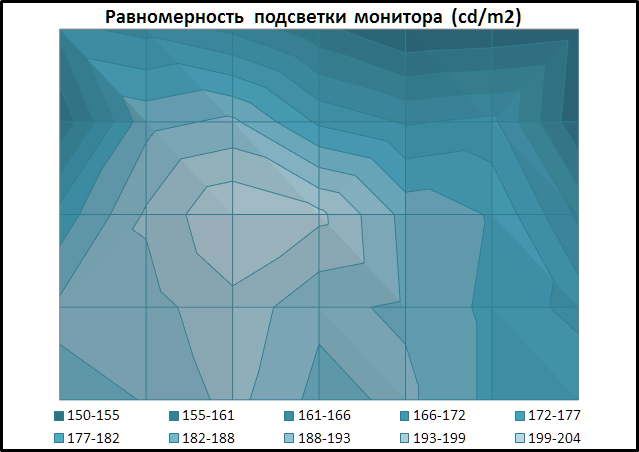

По представленной диаграмме поверхности можно наглядно увидеть, как сосредоточен уровень яркости по полю матрицы. Яркость в 200+ нит была выявлена в центре и чуть левее от него. Наиболее сильно затемнена правая верхняя область. Два нижних угла отличаются яркостью в 182-186 нит, а сильнее всех досталось двум верхним – 162 и 153 нит соответственно.

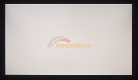

Снимок монитора с белым фоном прекрасно демонстрирует, как выглядит все это вживую. Равномерность цветовой температуры по этой фотографии средняя, даже если накрутить насыщенности в графических редакторах (применительно к RAW, а не сильно сжатому JPEG).

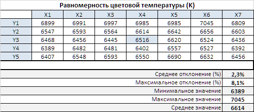

При тестировании использовались ручные настройки ЦТ для получения 6500K, яркость белого поля в центральной точке сохранялась на уровне 200 нит. Результат в 2.3% отклонения в среднем и 8.1% в максимуме – показатель ниже среднего, а общую картину сильно портит вторая цифра.

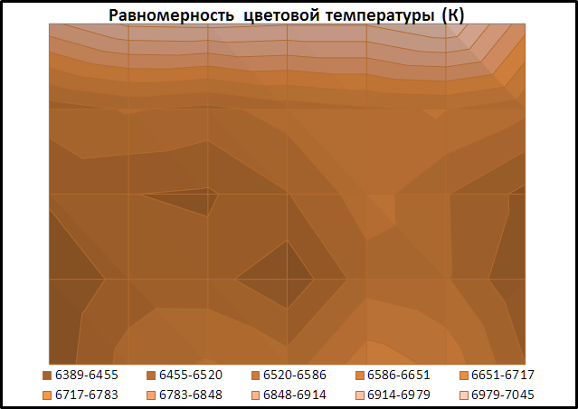

Полученный диапазон цветовой температуры составил 6389-7045 Кельвин, что на 50К больше стандартной разницы между граничными значениями в 600K, выявленными у большинства протестированных по нашей методике мониторов. Построенная диаграмма поверхности совсем не напоминает таковую по равномерности подсветки – фигура здесь совсем иная.
К проблемным областям можно отнести два минимальных значения, зафиксированных по краям панели, в ее нижней области, а также всю верхнюю зону, которая заметно отличается от нижней. И тут стоит признать, что разница в реальной работе действительно хорошо видна, даже при наборе этого текста в MS Word. Подобный результат накладывается на затемнение в верхней области (по уровню яркости), что обеспечивает возможность легко заметить проблему в реальной работе. Так что стоит либо смириться, либо искать экземпляр с лучшей равномерностью ЦТ.

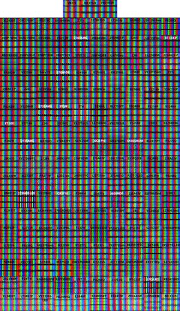

В мониторе DEXP VB-275 используется ADS панель, накрытая сверху стеклом (или пластиком). Рассмотрим полученные макроснимки:
Первое, что бросается в глаза – структура пикселей отлична от классической схемы RGB и является BGR-подобной. В связи с этим обязательна дополнительная настройка Clear Type средствами Windows. Вполне возможно, что при переходе с дисплея с RGB структурой потребуется больше времени для привыкания, а глаза первоначально могут быстрее уставать.

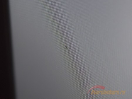

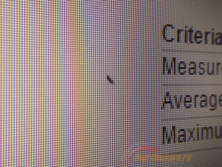

Среди еще одного минуса могу отметить наличие прилипшей грязи на внутренней стороне стекла у экземпляра, побывавшего на тесте. Эта грязь отражается светлым пятном на самой матрице и выглядит, как несколько битых пикселей в одну линию по диагонали.
После такого в утверждения вида: «Каждый монитор DEXP собран и протестирован в России, это позволяет держать качество продукции на высоком уровне» – совсем перестаешь верить. Надеюсь, что реальные покупатели данной модели с таким дефектом не столкнутся.
