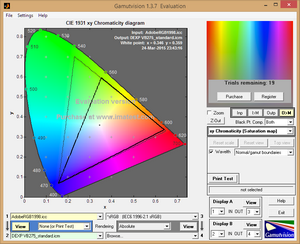

В мониторе VB275 установлена неизвестная ADS матрица (IPS-Type). Проверим ее цветовой охват на примере новинки DEXP:

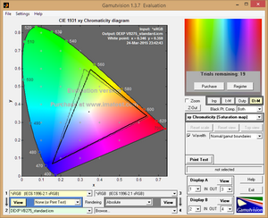

Проверка осуществлялась при заводских настройках дисплея в режиме Standard. По представленным скриншотам видно, что две из трех опорных точек сдвинуты в пространстве относительно sRGB стандарта. Избыток цветового диапазона наблюдается исключительно в желто-оранжевой области. А вот недостаток присущ всем остальным областям за исключением синей зоны. Мягко скажем, результат не ахти какой.
Итоговые результаты соответствия цветового охвата монитора стандартизированным пространствам при настройках по умолчанию:
- sRGB – 82.6% и 87.9% после настройки и калибровки;
- AdobeRGB – 59.4% и 63.3% после настройки и калибровки.
Напомню, что все значения были получены в режиме сравнения Absolute, с отсечением цветов и оттенков, выходящих за границы референсных показателей. Итоговые результаты без калибровки оказались равными 82.6% стандарта sRGB, а после соответствующих процедур они изменились до 87.9%. Конечно, это лучше, чем было, но для этого нужны приборы, да и до 90%+ добраться не удалось. Для второго квартала 2015 года такие значения откровенно низки.
Что касается оттенков, превосходящих рассмотренные стандарты в различных предустановленных режимах, стоит отметить, что бороться с ними можно известным методом – использованием ICC/ICM профилей и программного обеспечения с нормальной поддержкой системы управления цветом (CMS). Среди таковых: продукты компании Adobe, Google Picasa, XnView, средство просмотра фотографий Windows (7/8/8.1), Firefox, Google Chrome (необходимо прописать специальный ключ в .exe файл) и прочие.

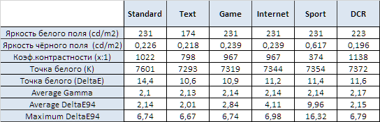

У тестируемого монитора присутствует шесть предустановленных пресетов изображения. По умолчанию используется Standard Mode со следующими настройками:
- Brightness – 80;
- Contrast – 80;
- Color Temp. – 6500K (132/127/128).
Изучим полученные результаты, представленные в таблице ниже:
Яркость белого поля в большинстве режимов находится на достаточно высоком уровне и только в Text спускается до 174 нит. Коэффициент контрастности лежит в диапазоне от 374:1 до 1138:1. Точка белого настроена плохо, отклонения выше 10 единиц DeltaE.
Средние значения гаммы дают надежду на хорошую заводскую настройку гамма-кривых. А полученные отклонения цветопередачи DeltaE94 подтверждают эту надежду. Проверим!

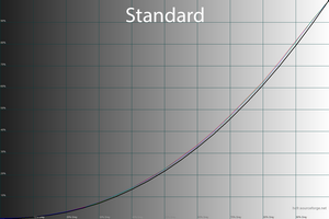

С помощью программы HCFR Colormeter и откалиброванного колориметра X-Rite Display Pro мною были изучены гамма-кривые во всех рассмотренных выше режимах, как изначально предустановленных, так и специально разработанных. Кроме того, по произведенным измерениям можно оценить расхождение серого клина (точек черно-белого градиента) на CIE диаграмме и сделать выводы о преобладании того или иного паразитного оттенка, либо его таковом отсутствии.
Стандартные установки гамма-кривых радуют точностью настройки. Такая небольшая разница в сравнении с «референсом» будет незаметна большинству пользователей. Точки серого клина расположились вдали от области с максимальными отклонениями, но лежат рядом друг с другом.

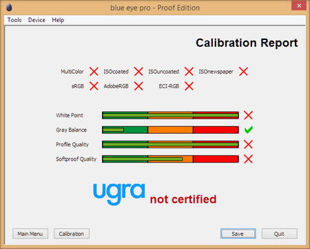

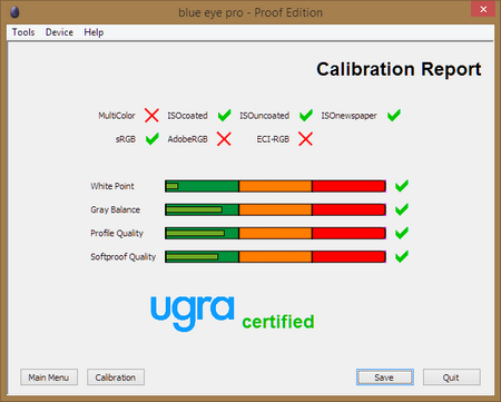

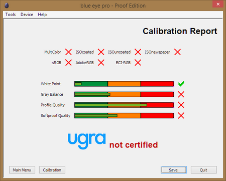

Единственный зачет в тесте UDACT был получен за настройку баланса серого. В остальном проблем предостаточно, несмотря на почти идеальные гамма-кривые. Причин на это несколько – точка белого с отклонением 14.4 единицы DeltaE, цветовой охват не выше 85% sRGB и максимальное отклонение цветопередачи почти в 7 единиц.
Все последующие режимы с точки зрения гамма-кривых настроены чуть лучше, чем Standard Mode. Но по отклонениям цветопередачи из предыдущего раздела тестирования становится ясно – точность в них несколько ниже.

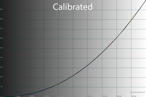

Произведенные ручные настройки позволили добиться идеальных гамма-кривых. Точки черно-белого градиента сместились в нужную область на CIE диаграмме и остались рядом друг с другом.
Однако в тесте UDACT монитор остался с одним зачетом. На этот раз за White Point, а баланс серого стал чуть хуже, чем было. Для всего остального системе требуются данные о реальных возможностях дисплея, а не какой-то стандартный профиль sRGB.
Проведенная в дальнейшем калибровка слабо сказалась на результатах гамма-кривых и CIE диаграмме.
Зато благодаря этому монитор DEXP VB-275 смог заполучить сертификат соответствия стандартам UGRA. Дисплей проходит по четырем основным цветовым пространствам, что является нормой для моделей с обычной W-LED подсветкой.
