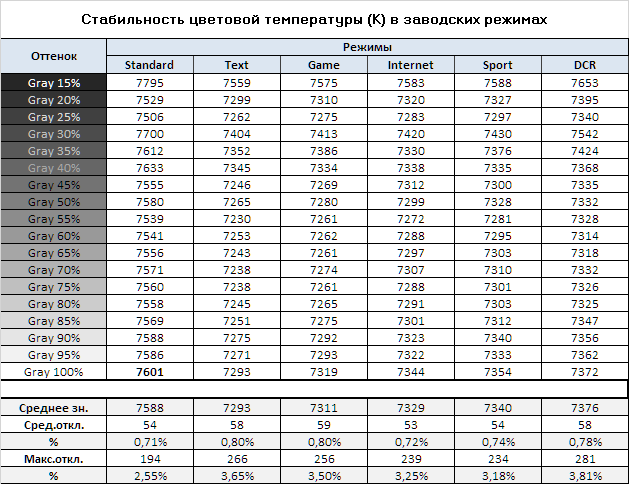

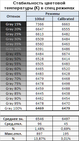

Стабильность цветовой температуры
Продолжим изучение монитора DEXP VB-275, оценив стабильность цветовой температуры в стандартных и специальных режимах изображения.
Результаты данной таблицы представляют собой отклонения точек серого клина по оси X. Вертикальную ось они не затрагивают, а поэтому оценить наличие паразитных оттенков можно лишь по CIE диаграмме из подраздела «Гамма-кривые, баланс серого и результаты UDACT».
Уровень стабильности цветовой температуры во всех режимах находится на очень высоком уровне. Молодцы, инженеры DEXP. Больше мне тут сказать нечего.
К сожалению, ручная настройка довольно сильно сказалась на отклонениях стабильности ЦТ, и монитору очень повезло, что в тесте UDACT не используются столь темные оттенки (15% серый). Среднее значение увеличилось до 1.48%, а максимальное до почти 14%. После калибровки все удалось привести в норму – 0.69% и 3.01% соответственно при точной настройке точки белого.

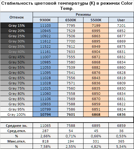

Теперь рассмотрим результаты специальных режимов Color Temp. Напомню, что по умолчанию производитель установил пресет «6500K». Поэтому стоит учитывать, что значения его столбца полностью совпадают с результатами режима Standard из первой таблицы данного подраздела тестирования. Остается лишь поговорить про три оставшихся режима ЦТ.
Тут можно отметить следующее:
- Заявленные в названиях режимов значения не соответствуют измеренным – разница составляет от 1100 до 1500 Кельвин;
- Чем выше значения цветовой температуры, тем выше отклонения;
- Режим User сильно похож на 5500K с небольшими отличиями (в пределах погрешности измерений).
В итоге совет таков – если вас интересует «референс» 6500K, то без промедления активируйте режим User, а при возможности и наличии измерительных приборов проведите его дополнительную настройку.

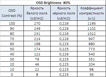

Стабильность контрастности и диапазон изменения яркости

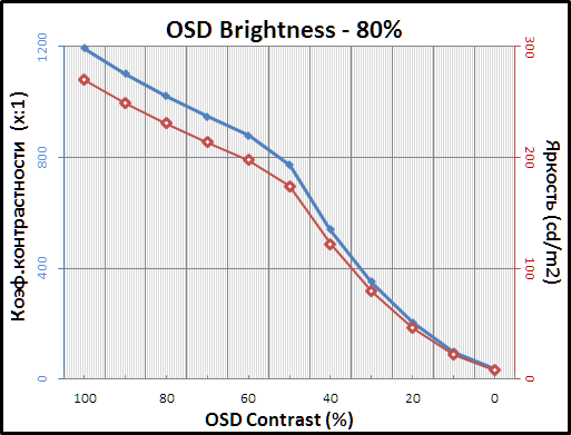

Для изучения стабильности контрастности и диапазона изменения яркости был выставлен режим Standard. Значение Contrast менялось с 100 до 0% с шагом в 10 единиц, а Brightness было зафиксировано на 80%, как по умолчанию. Для представленной ниже таблицы измеренные значения были получены через программу HCFR, которая дает возможность более точно оценить уровень черного (три знака после запятой) и соответственно определить достоверный коэффициент контрастности.
Полученный рабочий диапазон яркости при стандартных настройках составил 8-270 нит при изменяемом уровне контрастности в пределах от 36:1 до 1195:1. Причиной тому, напомню, является тот факт, что в стандартном меню параметр Brightness регулирует исключительно положение гамма-кривых, а добиться снижения яркости можно лишь регулировкой Contrast.
Что тут можно сказать? Проверкой монитора инженеры, похоже, занимались недолго, либо не занимались вовсе. Подобное поведение электроники напоминает мне не самые удачные образцы корейских мониторов, которые проходили через нашу лабораторию один-два года назад. В некоторых из них были точно такие же проблемы. А вот среди брендовых моделей известных производителей такого за много лет я еще ни разу не видел.
Вывод тут такой – надо использовать качественные платы управления и заново переписывать OSD Menu, чтобы параметр Brightness («Яркость») действительно отвечал за степень яркости подсветки матрицы, а не за что-то другое.

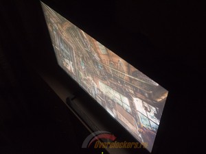

Углы обзора и Glow-эффект

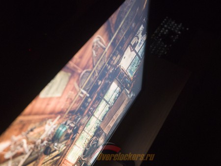

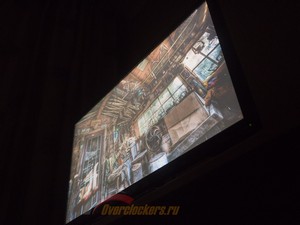

Новинка компании DEXP – первый монитор на моей памяти с заявленной матрицей типа ADS, которая является либо одной из разновидностей IPS, либо еще одной копией, как PLS и AHVA. Смотрите сами:
По представленному выше изображению прекрасно видно, что сильных изменений картинки при смене угла обзора нет. На мониторе VB275 снижение контрастности с увеличением угла просмотра происходит медленно. Появление желтого оттенка при просмотре сверху хорошо заметно, картинка меняется независимо от красочности изображения на экране. При выводе на экран белого цвета в таком положении он оказывается серым металликом.
Другими словами, с горизонтальными углами обзора у героя тестирования дело обстоит лучше, чем с вертикальными. При изменении положения головы вправо или влево от центра с противоположной стороны появляется синий отлив. Это хорошо заметно при работе в офисных приложениях Microsoft и просмотре веб-сайтов со светлыми однородными фонами.

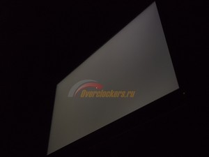

При диагональных углах обзора наблюдается заметное снижение контрастности, изображение покрывает этакое хорошо заметное белое облако с легким оранжевым налетом. При просмотре снизу этот эффект проявляется не так сильно, но при этом картинка становится несколько темнее, особенно в тенях.

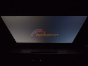

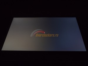

Взглянув на угол экрана, находясь где-то в стороне от монитора в темное время суток, можно обнаружить сине-фиолетовый паразитный оттенок, который возникал на некоторых 23-дюймовых e-IPS решениях и крайне редко на некоторых 27-дюймовых AH-IPS стандарта Full HD. Вот такая вот ADS матрица…

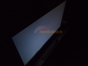

При изменении угла обзора на темных участках и просто черном поле вы не увидите ничего хорошего. Glow эффект проявляет себя, как и следует IPS-подобным решениям.
В зависимости от выбранного угла обзора вы сможете увидеть различные паразитные оттенки, выцветание черного цвета и превращение его в светло-серый. Если же яркость подсветки снизить практически до минимума, то заметность изучаемого эффекта уменьшится. А в целом же – ничего для меня нового. Это было ожидаемо.
