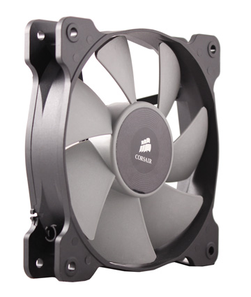

Компания Corsair была одной из первых, которые отметились выпуском популярных моделей СВО циклического типа. Со временем появились модификации H-80i и H-100i.
Ниже будут рассмотрены возможности вентилятора, который идет в комплекте с этими системами охлаждения и обладает скоростью вращения крыльчатки до 2700 об/мин.

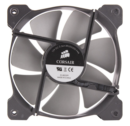

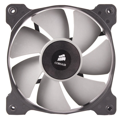

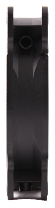

Модель выполнена в фирменном стиле Corsair, где используется округленная рамка с выступающими секциями для крепления. Стоит отметить, что это устройство отличается от других «стодвадцаток» чуть большей толщиной и размером ротора – 45 мм. Все элементы изготовлены из матового пластика, включая серую крыльчатку и семь лопастей.
Вентилятор славится возможностью создавать высокое статическое давление, а потому очень хорошо подходит для радиатора СВО. Разработчик не указывает тип подшипника, но заявленное время наработки на отказ составляет 50 000 часов, вероятно, используется разновидность гидродинамического подшипника, как на других решениях Corsair.

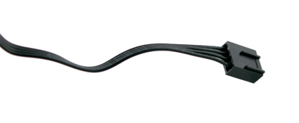

Кабель вентилятора средней длины (300 мм) и лишен оплетки, но так же, как и другие участники, оснащен четырехштырьковым разъемом подключения.
