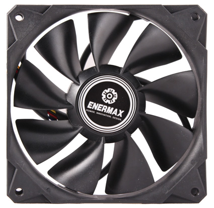

Вентилятор Enermax, как и все последующие участники, выполнен в типоразмере 120 мм и готов работать с радиаторами СВО (в данном случае LiqTech 120X, обзор которой можно увидеть на этой странице нашего сайта).
Жидкостная СО предполагает радиатор с довольно плотной компоновкой ребер, и намного толще, чем секция обычного радиатора воздушных кулеров, поэтому вентилятору потребуется высокий показатель статического давления и возможность работать на больших оборотах.

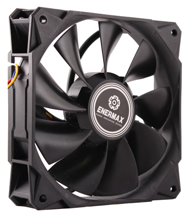

Вентилятор с маркировкой ELC-LT120HT выглядит неброско. Устройство оборудовано плотной литой черной рамкой, внутри которой находится крыльчатка, похожая на те, что устанавливаются в некоторые другие модели компании Enermax. Кроме того, по-прежнему используется фирменный подшипник Twister. Похоже, что модель является некой производной от серии Twister Pressure. По крайней мере, внешние данные, количество лопастей и устройство крыльчатки у них очень схожи. Именно линейка Pressure должна демонстрировать свою эффективность в работе с радиаторами, создавая высокое статическое давление. Время наработки на отказ составляет около 100 000 часов, немного ниже, чем у эталонных моделей данной серии.

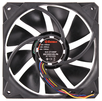

Основное отличие вентиляторов в том, что линейка Pressure ограничивается 1800 об/мин, тогда как наш испытуемый может работать при 2500 об/мин. Стоит также отметить, что на тыльной стороне устройства находится небольшой регулятор, позволяющий задавать предел на увеличение оборотов: 600-1300, 600-1800 и 600-2500 об/мин.

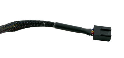

Длина кабеля ELC-LT120HT равна 500 мм, применена сетчатая оплетка. На конце находится четырехконтактный разъем.
Вместо рабочего диапазона 600-2500 об/мин мы получили 700-2400 об/мин, что тоже неплохо и позволяет выбрать наиболее подходящую для своих нужд скорость вращения. Стартовое напряжение небольшое и составляет 4.2 В.
