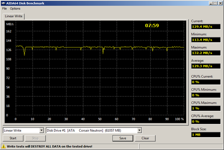

Corsair Neutron 64 Гбайт (CSSD-N64GB3-BK)
Накопитель теряет в скорости только при линейном чтении, что не слишком актуально, а остальные показатели практически неизменны.
График ровный и аккуратный. Никаких претензий.

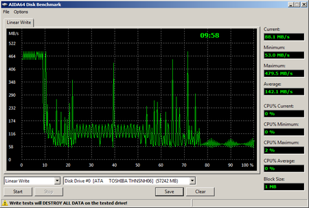

Toshiba THNSNH 60 Гбайт (THNSNH060GBST)
Скоростные характеристики практически не страдают, но…
Бешеный график, не правда ли?
Хорошо, оставим систему в простое на пару часов, в течение которых она будет несколько раз перезагружена. Картина не изменилась:

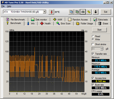

Может, проблемы у самой программы AIDA64?
Запустим HDTune, благо совсем недавно эта утилита неожиданно получила обновление и номер ее версии вырос до 5.50.
Ситуация осталась прежней.
Так что же у нас в сухом остатке? Накопитель Toshiba получил крайне агрессивно настроенную технологию «сборки мусора». Косвенно это подтверждается и необычно выросшим счетчиком записанных данных: счетчик с изначального нуля под конец тестов достиг значений около 600 Гбайт, тогда как обычно по применяемой методике тестирования SSD объемом 60-64 Гбайт он останавливается на значениях ~300-350 Гбайт. Весьма заметная разница. Таким образом, перед нами накопитель с весьма активным износом ячеек памяти, при том, что сама память на этом накопителе не отличается каким-то повышенным ресурсом.
В обычных тестах подобное поведение микропрограммы на скоростных характеристиках не сказывается – ведь эти тесты фактически оперируют достаточно небольшими объемами данных. А тест диска из AIDA64 перезаписывает весь накопитель целиком. И данная особенность предстает во всей красе.
