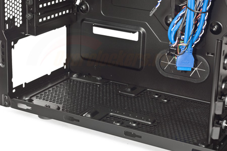

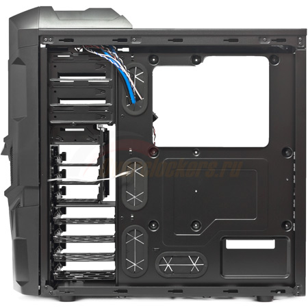

AeroCool Mechatron внутри – стандартная однообъемная конструкция, которая не отличается ничем особенным: в задней нижней части расположен отсек для блока питания, над ним – поддон системной платы. Передняя часть отведена под внешние отсеки для устройств, а также корзины для накопителей.
Внутри корпус окрашен в черный цвет.

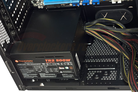

Блок питания размещается на выгнутых из днища подставках. Его можно устанавливать вентилятором как вниз, так и вверх, благо набор крепежных отверстий это позволяет.
Помимо стандартного прикручивания блока винтами в задней части, его можно дополнительно зафиксировать спереди специальным кронштейном из комплекта.
Материнская плата крепится на аналогичные выгнутые из днища подставки, выполняющие функцию стоек. Центральная стойка (тип «папа») все же есть, но предназначение ее – не давать плате елозить при закручивании. Поддерживаемый AeroCool Mechatron форм-фактор системных плат: ATX и Micro-ATX.

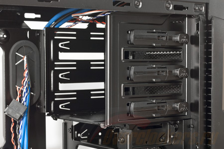

В корпус можно установить до трех 5.25 дюймовых устройств, либо же один отсек трансформировать в 3.5 дюймовый, воспользовавшись набором из комплекта. Крепление устройств – безвинтовое, при помощи специального механизма.

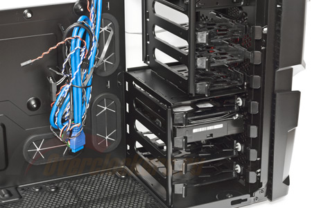

Остальное место в передней части занимают корзины для накопителей: нижняя вмещает в себя до четырех 3.5 дюймовых жестких дисков, вторая – до трех 2.5 дюймовых иных накопителей. Впрочем, в нижнюю корзину можно установить и четыре 2.5 дюймовых устройства, однако в этом случае их антивибрационное крепление не предусмотрено.

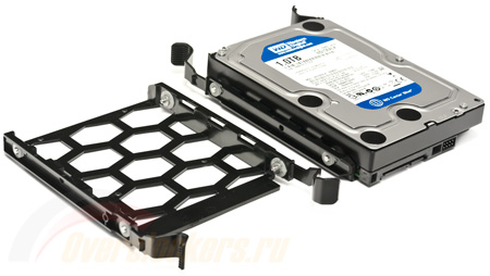

Установка «винчестеров» – процедура проще простого. Для этого накопитель достаточно установить в салазки, которые затем задвигаются в отсек до щелчка. Салазки изначально оборудованы силиконовыми антивибрационными кольцевыми прокладками.

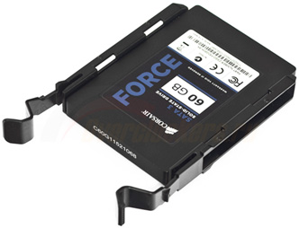

То же самое касается 2.5 дюймовых накопителей, для них предназначен ряд салазок поменьше, в верхней корзине.

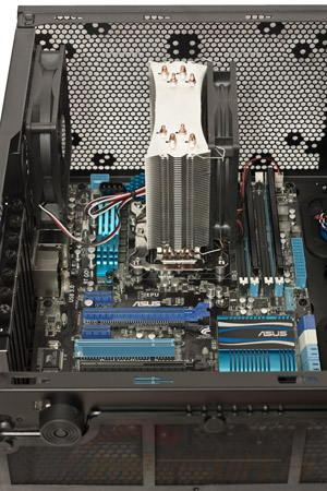

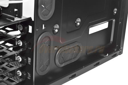

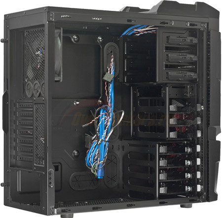

Как и положено современному корпусу, AeroCool Mechatron получил систему кабель-менеджмента, позволяющую разместить большую часть проводов за поддоном системной платы. Отверстий в поддоне насчитывается четыре штуки, которые в свою очередь оборудованы резиновыми уплотнителями. Еще одно, для провода питания процессора (ATX12V), расположено в верхней части поддона и образовано в результате его выгиба.

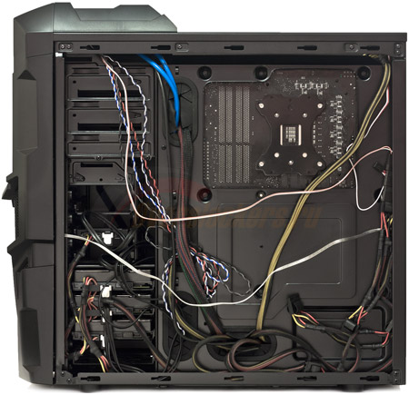

Большой прямоугольный вырез в центральной части предназначен для беспрепятственного доступа к backplate процессорного кулера, без необходимости демонтировать системную плату. А его размеры должны обеспечить хорошую совместимость с различными «материнками».
Свободного места за поддоном в 22 миллиметра достаточно, чтобы поместить туда даже большие связки проводов.

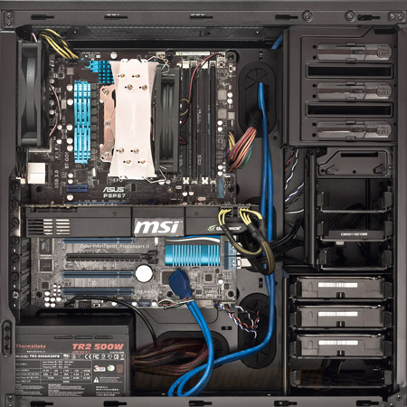

И действительно, все провода удалось без проблем разместить за поддоном, не вызывая при этом каких-либо проблем с закрытием боковой панели или ее выгибом. Провод питания процессора прокладывается также без затруднений. Причем даже короткой его длины достаточно для продукта AeroCool.
Обратите внимание и на крепежную крестовину охладителя CPU – выреза в поддоне действительно оказалось более чем достаточно. Что касается самого процессорного кулера, то максимальная его высота, заявленная производителем, составляет 176 мм – этого будет достаточно, наверное, даже для самого высоченного башенного кулера.

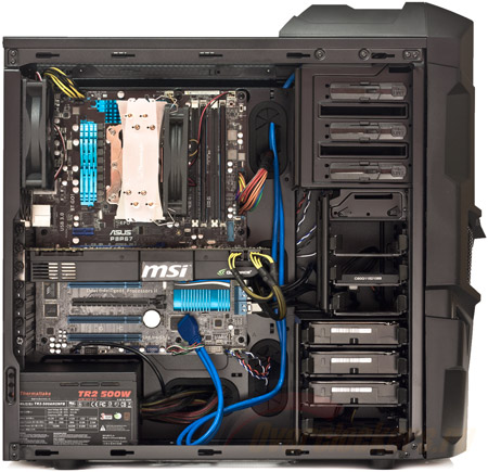

Внутри корпуса проводов почти не осталось.
В целом, в AeroCool Mechatron система собирается достаточно быстро и просто. Производитель постарался на славу, приспособив все элементы для максимального удобства пользователя.
