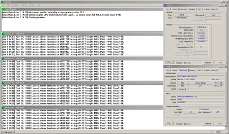

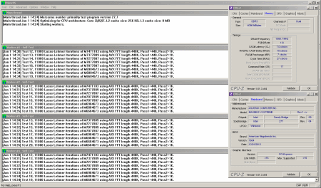

Разгон оперативной памяти
ASUS Maximus V Extreme без проблем заработала с множителем памяти x21.33, хотя для этого пришлось переключить значение Maximus Tweak в режим Mode 1. С установкой множителя x21.33 и CL7, как и на других материнских платах ASUS Z77, проблем не возникло:
При этом установка множителя частоты работы памяти x21.33 не сказалась на максимально стабильном значении базовой частоты, как итог, материнской плате покорилась частота работы памяти 2245 МГц.

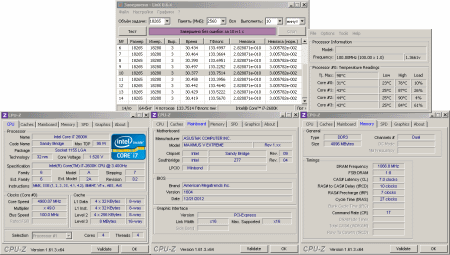

Разгон процессора
О процессе экстремального разгона можно почитать в отчете о ASUS Open Overclocking Cup 2012, здесь же рассмотрим разгон стендового i7-2600K в рамках воздушного охлаждения.
Поведение материнской платы при разгоне максимально совпадало с поведением протестированных ранее Maximus V Formula и P8Z77 WS. Хотя свой отпечаток привнесла калининградская зима и снижение комнатной температуры на 3-4 градуса по сравнению с предыдущими тестами. Итого, максимальный достигнутый результат составил 4900 МГц:
Вероятнее всего, при равенстве комнатной температуры на материнской плате был бы получен тот же результат в 4890-4893 МГц, что и на P8Z77 WS с Maximus V Formula.
Установлено напряжение питания процессора 1.51 В и режим Load-Line Calibration Ultra High (75%), по результатам замеров вышло 1.515 В в простое и 1.502 В под нагрузкой. Показания программного мониторинга в простое/под нагрузкой – 1.52 / 1.504 В.

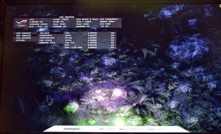

Модуль OC Key
При рассмотрении процесса разгона CPU на данной плате нельзя не остановиться на работе модуля OC Key.
Он подключается между кабелем монитора и видеовыходом графического адаптера (DVI-D, соответственно, поддерживается только «цифра»). Такая компоновка позволяет выводить на экран OSD меню. Для работы OC Key необходимо соединить его проводом с соответствующим разъемом материнской платы, а к USB порту, помеченному для ROG Connect (белого цвета), нужно подключить дополнительную клавиатуру, с которой и будет осуществляться все управление системой.
После того как система будет в сборе, OC Key активируется зажатием кнопки ROG Connect на 3-4 секунды. В дальнейшем, кратковременное нажатие данной кнопки переключает клавиатуру между режимами работы с Windows и с OC Key.

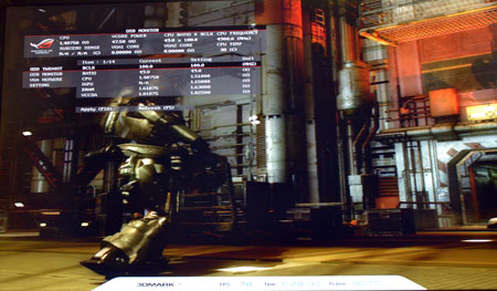

Здесь можно «на лету» управлять значением базовой частоты и коэффициента умножения процессора, а также всеми доступными в BIOS напряжениями питания.
Не лишней можно назвать и вкладку мониторинга:
Пусть возможности мониторинга и не так востребованы, как возможности разгона, но в деле не помешают.
