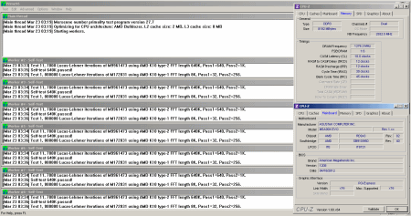

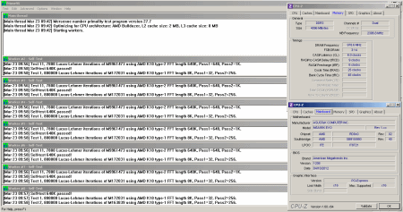

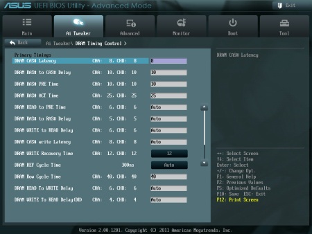

Первый комплект на очереди - G.Skill F3-2400C10D-8GTX. При таймингах 8-10-10 и напряжении 1.65 В удалось достичь стабильной работы на частоте 2130 МГц.
Какой-либо чувствительности результатов разгона памяти от используемого множителя частоты не замечено, можно получить плюс-минус одинаковые результаты разгона при разных значениях базовой частоты, что радует.
При поиске стабильной максимальной частоты работы памяти тайминги были ослаблены до значений 10-12-12, а напряжение поднято до 1.8 В. Итого, достигнут результат в 2552 МГц.
Дальнейшее ослабление задержек не привело к улучшению результата, разве что позволило снизить напряжение питания памяти. Сложно сказать, что является ограничителем разгона - материнская плата или модули памяти, все же достигнутая частота велика.

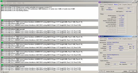

С комплектом GeIL GB38GB1866C9ADC при таймингах 9-11-10 и напряжении 1.65 В результат разгона составил 2088 МГц.
Как и в случае с G.Skill, поведение системы осталось предсказуемым, а достичь итогового результата разгона можно на различных множителях частоты работы памяти.
При поиске стабильной максимальной частоты работы памяти тайминги были ослаблены до значений 11-13-12, а напряжение было уставлено на отметке 1.7 В, причем реакции на его дальнейшее увеличение не наблюдалось. Итого, достигнут результат в 2420 МГц.
Дальнейшее ослабление задержек не привело к росту частоты, что для микросхем Hynix странно, обычно они все же более высокочастотные, нежели модули Samsung. Возможно, это следствие неудачного экземпляра GeIL GB38GB1866C9ADC или «неправильных» SPD.

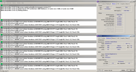

С модулями памяти Corsair CMX4GX3M2A1600C7 при таймингах 7-10-7 удалось достичь планки в 2151 МГц. Аналогичные результаты можно получить при использовании данного комплекта с материнскими платами на LGA 1155.
Как и ранее, проблем совместимости не возникло, «любимых» множителей частоты у памяти нет.
Результат, достигнутый при таймингах 6-9-6, составил 1952 МГц.
В целом, примерно такой же частотный потенциал планок Corsair наблюдается и на других платформах. Так, на Biostar TP67XE данный комплект работал на частоте 1951 МГц.

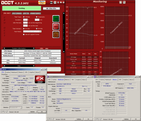

Для проверки разгона AMD FX-8150 было выбрано два режима работы, один при двухстороннем обдуве материнской платы, второй при обдуве только радиаторов с лицевой стороны. Первый режим позволяет выжать максимум, второй приближен к повседневному использованию платы. Как наиболее гибкий в работе комплект памяти, для разгона процессора был выбран G.Skill F3-2400C10D-8GTX.

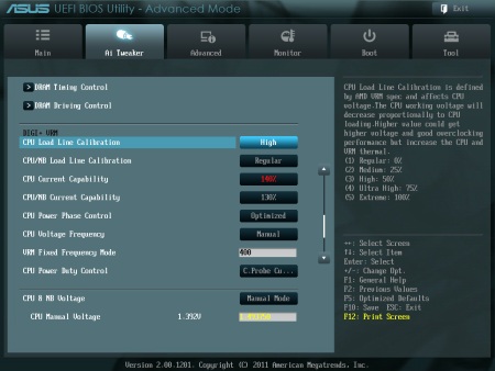

Поскольку частотный потенциал ЦП заведомо известен (как и возможности разгона памяти/базовой частоты), то процесс разгона свелся к поиску напряжения питания CPU, при котором материнская плата не уходит в защиту, а далее – уже подбор множителей/частот. Защита перестала срабатывать при установке в BIOS напряжения питания 1.49375 В.
Итого, удалось достичь частоты работы процессора 4723 МГц.

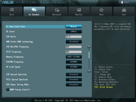

Здесь пригодились возможности платы по разгону базовой частоты, так как примерно того же результата можно было бы добиться при использовании режима 225*21 с множителем CPU_NB X12, однако в таком случае была бы достигнута меньшая частота работы памяти при тех же значениях таймингов.
Настройки BIOS.

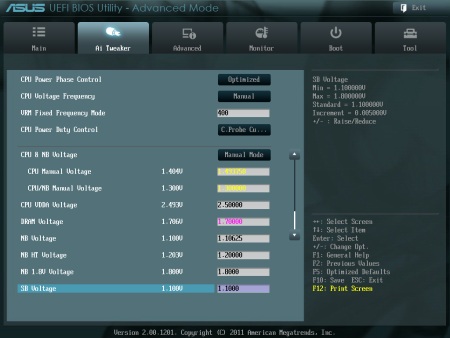

В целом, сам процесс сюрпризов не принес. Можно отметить лишь тот факт, что не стоит при разгоне на воздушном/водяном охлаждении выставлять значение CPU Power Phase Control в положение Extreme или Manual Adjustment. Причина проста, стабильности это не добавит, а тепловыделение преобразователя питания повысить может, что в свою очередь способно негативно сказаться на результатах разгона.

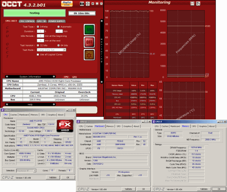

При отсутствии нижнего обдува платы планка стабильной работы по напряжению питания упала до отметки в 1.425 В, что в итоге позволило разогнать процессор до 4588 МГц.
Единственное, что потребовалось изменить в BIOS – напряжение питания процессора и его коэффициент умножения.
