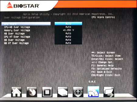

Несмотря на отсутствие настроек Load-Line Calibration для напряжения питания процессора, сильного расхождения между напряжением питания в простое и под нагрузкой не наблюдается.
Что касается вторичных напряжений, то материнская плата склонна их завышать. При этом, что неприятно – минимальным значением является Auto, то есть нет возможности привести штатно завышенные значения в норму, что могло бы пригодиться, к примеру, в случае с напряжением питания северного моста – 1.16 В для 990FX в повседневной работе все же многовато.

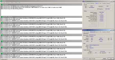

С комплектом G.Skill F3-2400C10D-8GTX при таймингах 8-10-10 и напряжении 1.65 В удалось получить результат в 2128 МГц.
Отмечу, что максимальным доступным множителем частоты работы DDR3 на данной плате является x9.33, его и пришлось использовать для разгона. Тут пространства для маневра нет: множители x10.66 и x12 отсутствуют в настройках, а с множителем x8 таких частот памяти уже не достичь, поскольку это выше предела разгона платы по базовой частоте.
При ослаблении таймингов максимальный достигнутый результат разгона составил 2343 МГц.
Разгон хуже, чем у плат ASUS и ASRock, но по сравнению с моделью ASRock достигнут при разгоне базовой частоты, а не при ее даунклокинге. Отмечу, что для частоты 2343 МГц уже можно перейти с таймингов вида 10-12-12 к 10-11-11.

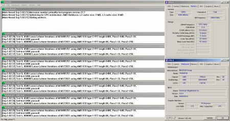

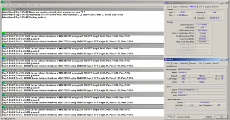

С комплектом GeIL GB38GB1866C9ADC при таймингах 9-11-10 и напряжении 1.65 В удалось получить результат 2091 МГц:
Использовался все тот же множитель частоты работы памяти – x9.33.
При ослаблении таймингов был получен тот же результат, что и на комплекте G.Skill – 2343 МГц:
Видимо, это либо предел разгона памяти для данной материнской платы, либо предел разгона базовой частоты для множителя DDR3 x9.33.

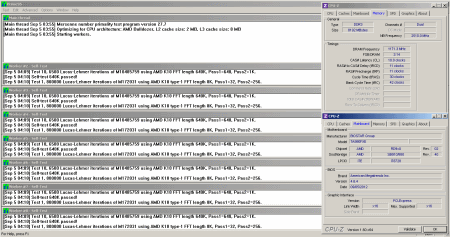

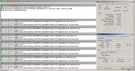

С комплектом Corsair CMX4GX3M2A1600C7 при таймингах 7-10-7 удалось достичь стабильной работы на частоте 2128 МГц.
Результат хуже, чем у моделей ASUS, однако лучше, чем у платы ASRock. В целом, неплохо.

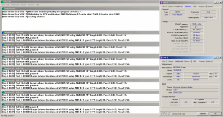

При таймингах 6-9-6 удалось добиться стабильной работы при частоте 1951 МГц.
В отличие от режима работы с таймингами 7-10-7, здесь результаты разгона находятся в лидирующей группе.

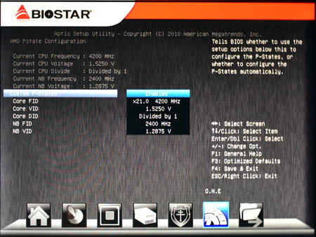

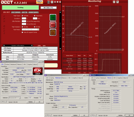

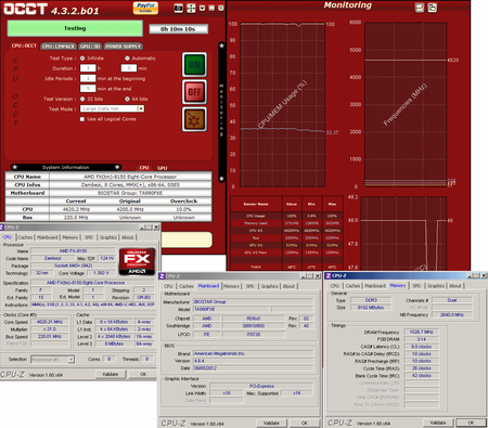

Защита материнской платы перестала срабатывать при установке в BIOS напряжения питания 1.525 В и ниже. Отдельно отмечу, что несмотря на высокое напряжение питания в простое – под нагрузкой оно уже просаживалось до 1.47-1.48 В, видимо, система работала на пределе. Собственно, при дальнейшем увеличении напряжения начинают появляться BSOD’ы и зависания системы.
Итого, удалось достичь частоты работы процессора 4620 МГц.
Забегая вперед, скажу, что среди принявших участие в тестировании материнских плат это самый слабый результат разгона ЦП, что, собственно говоря, немудрено для платы с четырехфазным питанием CPU VCore.

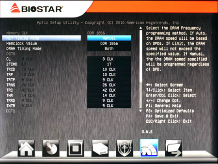

Настройки BIOS.
Здесь при настройке следует держать в уме пару особенностей. Во-первых, все значения частот плата не пересчитывает относительно изменения базовой частоты, показывая итоговые частоты процессора/памяти/CPU_NB как при значении базовой частоты 200 МГц. Во-вторых, при поиске настроек следует сохранять профили, так как зачастую при неудачных попытках разгона приходится прибегать к джамперу Clear CMOS. Хотя, в отличие от ASRock Fatal1ty 990FX Professional, Biostar TA990FXE в поведении более логична, при установке заведомо стабильных (по отдельности) различных частот вместе плата, как правило, стартует.
При отсутствии нижнего обдува платы понадобилась установка напряжения питания 1.5 В, что в итоге позволило разогнать процессор до частоты 4557 МГц.
Мягко говоря, негусто.
