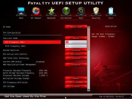

Разгон по HTT
Результат, достигнутый с ASRock Fatal1ty 990FX Professional, составил 293 МГц.
По сравнению с платами ASUS результат далеко не лучший, да и сама Fatal1ty 990FX Professional в паре с процессорами Phenom II способна на большее. С другой стороны, и 293 МГц должно хватить для большинства случаев. При дальнейшем разгоне базовой частоты отваливается один из каналов памяти. Кстати на счет памяти – разгон базовой частоты свыше 250 МГц уже не позволял задействовать множители частоты работы DDR3 выше X5.33.

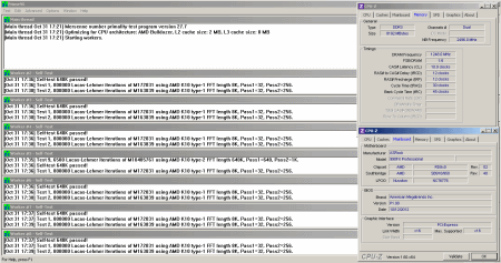

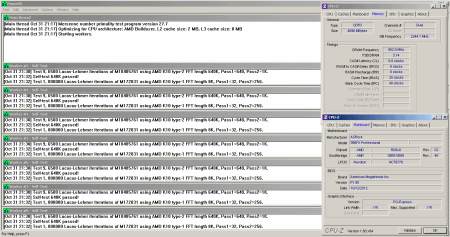

С комплектом Corsair CMX4GX3M2A1600C7 при таймингах 7-10-7 была достигнута стабильная работа на частоте 2112 МГц.
На скриншоте можно видеть, что использовался множитель частоты работы памяти x12, то есть результат был достигнут при значении базовой частоты 176 МГц, не заработала даже конфигурация 198x10.66, не говоря уже о 226x9.33 или 264x8. Можно отметить и сам результат в 2112 МГц, который заметно ниже, чем возможности плат ASUS (2151 МГц и 2162 МГц).
При таймингах 6-9-6 удалось добиться стабильной работы при частоте 1904 МГц.
Результат разгона ниже, чем у плат ASUS, но, по крайней мере, на сей раз не пришлось снижать базовую частоту ниже штатной.

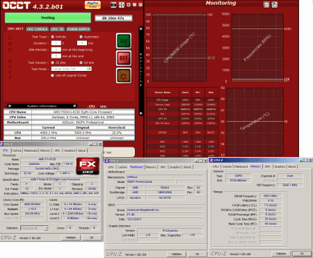

Разгон процессора

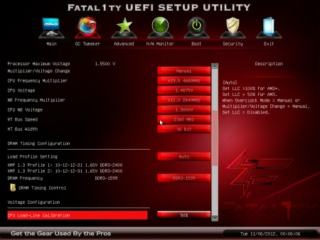

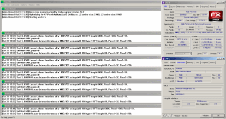

Защита материнской платы перестала срабатывать при установке в BIOS напряжения питания 1.4875 В. Итоговое значение стабильного напряжения не так уж и мало, оно находится близко к результату M5A99X EVO. Схожим осталось и поведение платы при превышении данной отметки - начинается сброс частоты работы и напряжения питания. Отмечу, что, как и в случае с разгоном Phenom II X6, процесс разгона сопровождался сильным писком дросселей, и не покидало ощущение, что «вот-вот рванет».
Итого, удалось достичь частоты работы процессора 4680 МГц.
Результат разгона AMD FX-8150 хуже, чем у плат ASUS, что ожидаемо, ведь и напряжение питания ЦП ниже.
В процессе разгона не обошлось без «приколов», периодически плата «залипала» на множителе CPU_NB X11. Да, можно было бы остановиться на значениях базовой частоты 200-208 МГц и использовать частоту работы памяти 2400-2496 МГц, в таком случае множитель CPU_NB не смог бы опускаться ниже 12, но все же было решено пожертвовать разгоном памяти ради стабильности.

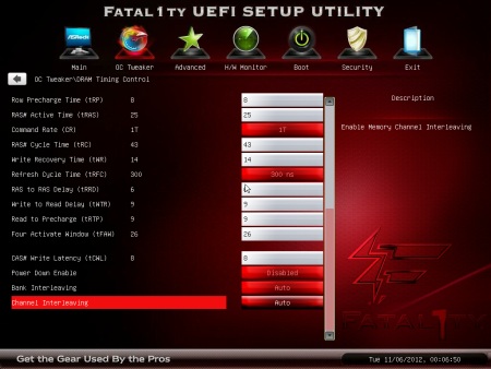

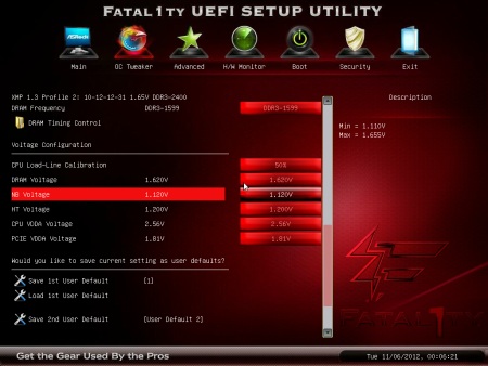

Настройки BIOS.
Отмечу прогресс UEFI меню платы с момента ее обзора: наконец-то убрали изображение Уэнделла с заднего фона, а на вкладке настроек таймингов добавили блок с информацией об установленных модулях, где перечислены все тайминги/субтайминги для SPD и XMP профилей памяти, что помогает при установке настроек. В общем, меню удобное, но плата не работает как надо, не дает возможности широкого выбора настроек. Как там в стишке старом было… «Маленький мальчик на лифте катался, все хорошо, только трос оборвался».

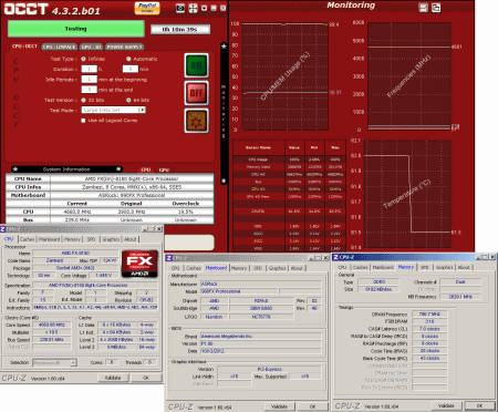

При отсутствии нижнего обдува платы планка стабильной работы по напряжению питания упала до отметки в 1.475 В, что в итоге позволило разогнать процессор до частоты 4661 МГц.
Из изменения настроек только снижение базовой частоты на 1 МГц и снижение напряжения питания процессора до 1.475 В. Что ж, хороший результат, лучше, чем у обеих плат ASUS. Видимо, он обусловлен тем, что на ASRock Fatal1ty 990FX Professional все транзисторы преобразователя питания CPU расположены с лицевой стороны платы, поэтому наличие/отсутствие нижнего обдува PCB не так критично.
