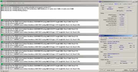

Разгон по HTT
Результат, достигнутый с ASUS M5A99FX PRO R2.0, составил 356 МГц.
Результат на 7 МГц лучше, нежели в случае с M5A99X EVO, однако принципиальной разницы между платами нет, поведение идентично: работоспособность высоких множителей CPU_NB/HT и памяти сохраняется до значений 320-330 МГц. При разгоне базовой частоты свыше 356 МГц начинаются проблемы с «холодным стартом», хотя стабильность в тестах сохраняется.

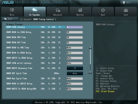

С комплектом G.Skill F3-2400C10D-8GTX при таймингах 8-10-10 и напряжении 1.65 В удалось повторить результат в 2130 МГц.
С учетом того, что на M5A99FX PRO R2.0 наблюдаются периодические всплески базовой частоты на 1-2 МГц, идентичный результат разгона можно назвать микро-победой. Поведение платы в плане работы с памятью идентично тому, что было с M5A99X EVO, недаром же модели очень похожи.

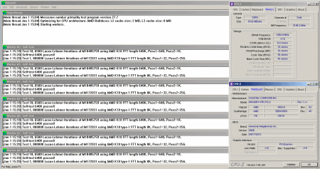

Удалось повторить и максимально достигнутый результат частоты работы памяти в 2552 МГц, при таймингах 10-12-12 и напряжении 1.8 В.
Собственно, совпало поведение платы и с комплектом GeIL GB38GB1866C9ADC, на котором получилось достичь 2088 МГц при таймингах 9-11-10 и 2420 МГц при таймингах 11-13-12.
Небольшую разницу можно наблюдать лишь при разгоне комплекта Corsair CMX4GX3M2A1600C7, который при таймингах 7-10-7 показал результат в 2162 МГц (лучше, чем на M5A99X EVO), а при таймингах 6-9-6 показал результат в 1948 МГц (хуже, чем на M5A99X EVO).

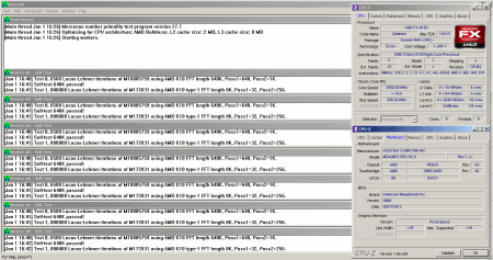

Как и в случае с разгоном оперативной памяти, для разгона AMD FX-8150 уже есть точка отсчета и более-менее удачно подобранные настройки.

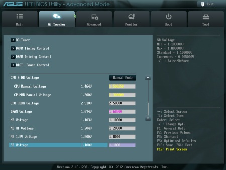

Защита материнской платы перестала срабатывать при установке в BIOS напряжения питания 1.50625 В. Итого, удалось достичь частоты работы процессора 4706 МГц.
С учетом скачков базовой частоты и соответственно частоты работы процессора – результаты разгона двух плат ASUS примерно одинаковые.

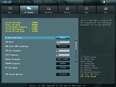

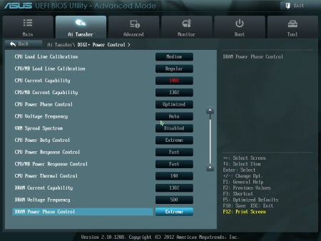

Настройки BIOS.
Процесс разгона максимально схож с таковым у M5A99X EVO, что немудрено – ведь преобразователи питания плат примерно одинаковые, как и перечни доступных для изменения настроек.

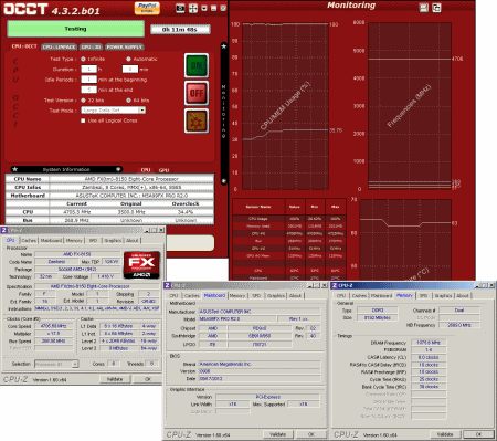

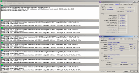

При отсутствии нижнего обдува платы планка стабильной работы по напряжению питания упала до отметки в 1.43 В, что в итоге повторило результат M5A99X EVO - 4588 МГц.
При этом на скриншоте видно, что максимальная зафиксированная частота – 4595 МГц, то есть хоть и в пределах погрешности, но на M5A99FX PRO R2.0 разгон чуть лучше, что подтверждает и возможность использования более высоких напряжений. Из интересного можно лишь отметить более высокие значения температур процессора на M5A99FX PRO R2.0, хотя это могут быть и просто различия в показаниях программного мониторинга.
