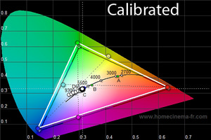

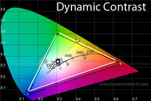

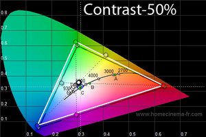

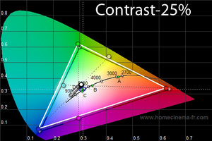

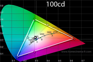

Расположение измеренных точек градиента на CIE диаграмме по аналогии с гамма-кривыми практически не изменилось. Единственным, на что я обратил внимание, можно считать увеличение отдалённости точек при снижение контраста до 25%. Это явно нехороший знак.
После снижения уровня яркости до 100 cd/m2 с соответствующим изменением настроек гамма-кривые легли ещё плотнее друг к другу. Вот только на CIE диаграмме никаких улучшений не видно. Пора заняться калибровкой и профилированием.
Под «наблюдением» колориметра настройки монитора приняли следующий вид:
- Brightness – 16%;
- Contrast – 60%;
- R/G/B (Custom) – 250\160\212.

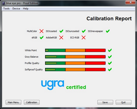

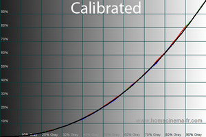

После профилирования с помощью программы LaCie Blue Eye Pro PE кривые приняли идеальную форму, средняя гамма оказалась равной 2.2, а на сером градиенте пропал слабый паразитный оттенок (точки опустились на нужную линию).
Все вышесказанное подтвердил и повторный отчёт UGRA. Монитор смог пройти так называемую сертификацию и получил «зачеты» на соответствие цветовым стандартам: sRGB, ISOcoated, ISOuncoated и ISOnewspaper. Пользователей, конечно, беспокоит только первый из них, и (как теперь уже понятно) 92% от ЦО sRGB монитору хватило для получения отличных результатов.

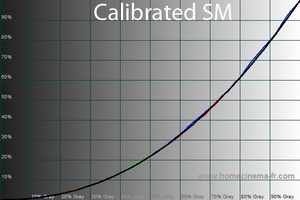

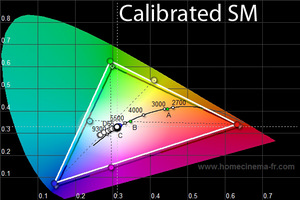

Дополнительно были проверены возможности настройки через сервисное меню. Для этого я изменял числовые значения для режима 6500К-sRGB. Выставленные параметры оказались следующими:
- Brightness – 38%;
- Contrast – 50%;
- R\G\B – 250\203\229.
Полученные результаты, честно говоря, меня совсем не впечатлили. Кроме неудобства изменения настроек (постоянно приходится переходить из простого меня в SM и обратно) гамма-кривые и точки градиента на CIE диаграмме не отличились большей точностью.
Несмотря на то, что и на этот раз монитор прошел сертификацию UGRA, четко видно как результаты Gray Balance и Profile Quality находятся ближе к желтой области, чего нельзя сказать о результатах калибровки и профилирования при внесении изменений через обычное меню.

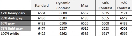

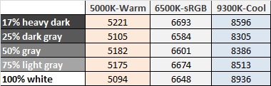

Для замеров в режимах из таблицы ниже были использованы стандартные настройки с активированной цветовой температурой в 6500К – sRGB.
В режиме Standard она не превышает 80К, а среднее и вовсе не выше 30К. Без калибровки и профилирования это потрясающий результат, даже несмотря на то, что большая часть значений не добирается до 6500К. При снижении контраста точность теряется и уже при 25% максимальное отклонение начинает превышать 600К.

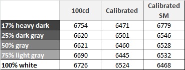

Из-за изменения настроек в целях достижения яркости 100 cd/m2 цветовая температура заметно поменялась, но отклонения между значениями всё равно остались небольшими. После калибровки и создания профиля ничего особо не поменялось, лишь цветовая температура в среднем стала ещё ближе к D65.
Дополнительно была проверена точность режимов цветовой температуры. Если с sRGB уже всё понятно, то с Warm и Cool встречаемся впервые. Как видно из таблицы, кроме названия режима производитель указал и точное значение, которое должно быть получено. На практике такой теории практически полностью соответствует Warm. В Cool значения заметно отличаются от необходимых 9300К, хотя свою роль подобная настройка всё равно выполняет – изображение становится «холодным».

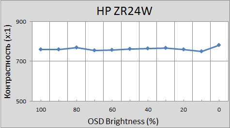

Стабильность контрастности и уровня чёрного
Для первоначальной проверки стабильности контрастности были использованы настройки по умолчанию. Значение яркости в OSD монитора менялось от 100 до 0 процентов с шагом в 10 единиц.
Насколько видно, коэффициент контрастности практически не меняется и составляет в среднем 760:1. Измеренный максимум составил 780:1 при Brightness - 0%. При повышении контраста свыше 80% самые светлые оттенки изображения становятся неразличимы, а поэтому измерения с такими настройками лишены практического смысла.
