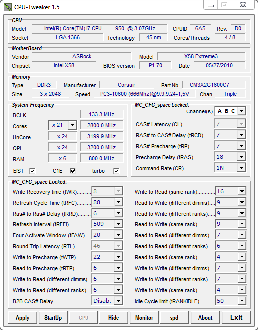

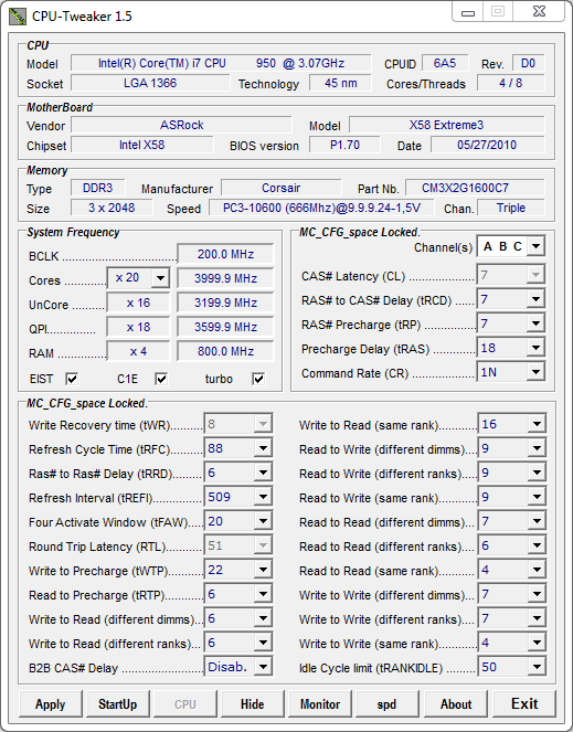

Несмотря на смену стендового процессора на более высокочастотный, производительность системы на ASRock X58 Extreme6 для сравнения с конкурентами проверялась в тех же двух режимах, что и раньше:
- Штатный (BCLK = 133 МГц). Множитель процессора Intel Core i7 950 установлен в соответствующее активированному Turbo Boost у Core i7 920 значение 21. Что под нагрузкой дает частоту около 2800 МГц:
- Разгон центрального процессора (BCLK = 200 МГц). Turbo Boost отключен. Множитель всех ядер не увеличивается выше штатных для Core i7 920 двадцати, что дает частоту Core i7 950 в районе 4000 МГц:
Оперативная память, как видно на скриншотах CPU Tweaker, в обоих случаях работала в штатном режиме на частоте 1600 МГц и с задержками 7–7–7–18 при Command Rate 1N.

На удивление, в разгоне ASRock X58 Extreme6 выставила даже более агрессивные задержки. Что ж, посмотрим, как это поможет ей в борьбе с соперниками.

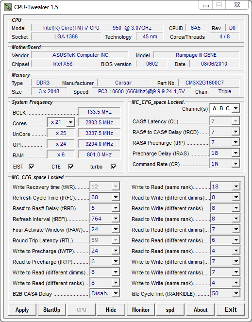

По производительности плата сравнивалась еще с двумя материнками на Intel X58 Express. Первой стала ее предшественница – ASRock X58 Extreme3. А второй – Micro ATX представительница последней серии плат ASUS Republic of Gamers – Rampage III Gene. Эти платы функционировали в следующих режимах:
