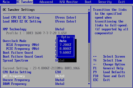

Первым делом увеличиваем базовую частоту (BCLK). Значение можно изменять как с помощью кнопок «+» и «–», так и вводить напрямую:
PCIE Frequency на всякий случай фиксируем на 100 МГц...
Параметр Boot Failure Guard отвечает за активацию защиты от переразгона. Ниже можно задать количество попыток загрузиться, которые должна сделать плата, прежде чем сбросит настройки. Проблема с этой технологией состоит в том, что она работает плохо. Такое чувство, что при переразгоне плата даже лучше сбрасывает параметры и стартует с выключенной Boot Failure Guard.
Но и это не панацея. А вот кнопка Clear CMOS помогает, да. В этом смысле ASRock X58 Extreme6 не сильно продвинулась по сравнению с предшественницей.

Коэффициенты умножения QPI, Uncore и DRAM задаются путем выбора суммарной частоты, которая получится при данной базовой. Удобно.

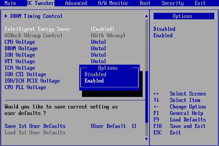

Следом, как обычно, идет блок напряжений. Здесь первым делом активируем механизм, препятствующий снижению процессорного вольтажа под нагрузкой (Vdroop). Обычно он зовется Loadline Calibration, но его нетрудно опознать и под наименованием «ASRock Vdroop Control».
Правда, чтобы его включить, нужно сначала выключить технологию управления количеством задействованных фаз питания CPU – Intelligent Energy Saver. К слову, для мониторинга ее работы в комплекте тоже есть отдельная софтина. Ее окно выглядит следующим образом:

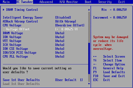

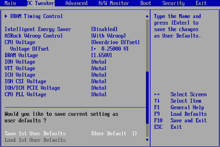

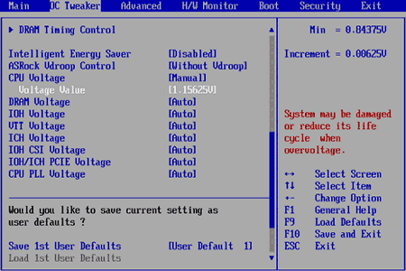

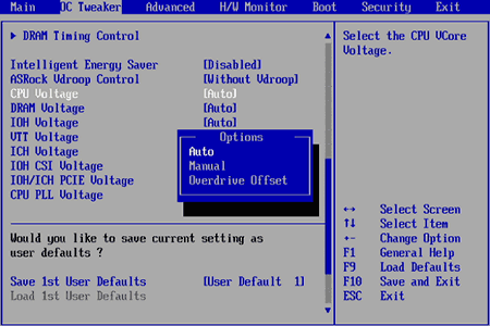

Далее выбираем режим задания процессорного напряжения. Да-да, кроме стандартных Auto (штатное) и Manual (вручную), тестируемая плата поддерживает и новомодный способ с установкой сдвига (Offset). При этом (по крайней мере, по идее) даже увеличенное для улучшения стабильности в разгоне напряжение должно снижаться в отсутствие нагрузки на 0.25 В, как это происходит в штатном режиме. А значит, полностью сохраняется работоспособность энергосберегающих технологий Intel.
Ранее встречавшиеся мне платы ASRock, даже если и обладали подобной возможностью, позволяли изменить CPU Voltage с помощью сдвига лишь в очень небольшом диапазоне.

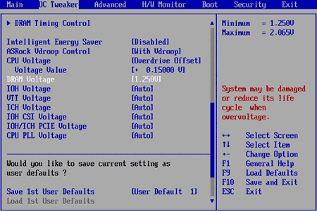

X58 Extreme6 это не касается: ее максимальных +0.6 В будет более чем достаточно для любого разгона. Особенно, учитывая, что при задании сдвига плата увеличивает напряжение заметно более ожидаемых значений (что-то она, похоже, неправильно считает). Штатное напряжение стендового экземпляра Intel Core i7 950 составляет 1.20 В. То есть, чтобы получить 1.40 В, необходимые для его разгона до 4.2 ГГц, казалось бы, нужно выбрать сдвиг 0.20 В. Но при этом (по данным мониторинга самой же платы) итоговое напряжение CPU заметно превышает 1.45 В. А искомые 1.40 достигаются уже при выборе сдвига в районе 0.15 В.
Кроме того, неприятно, что нужное значение нельзя ввести вручную – только прокручивать длинный список (шаг-то по последней моде везде минимален).
Что касается напряжения, подаваемого на память, то ее контроллер встроен в сам процессор с 1366-контактным разъемом, и существует рекомендация Intel, устанавливающая максимальное безопасное значение на уровне 1.65 В. Именно такое напряжение фактически стало стандартом для планок оверклокерской памяти, предназначенной для процессоров с разъемами LGA 1366 и 1156. Но BIOS Setup платы ASRock X58 Extreme6, как и положено, позволяет подать на память более, чем два вольта.
Причем потенциально небезопасным значением, которое помечается красным цветом, считается только 1.73 В. А 1.72, значит, можно ставить спокойно? Ну-ну.
Нет уж, лучше зафиксируем в 1.65 В:

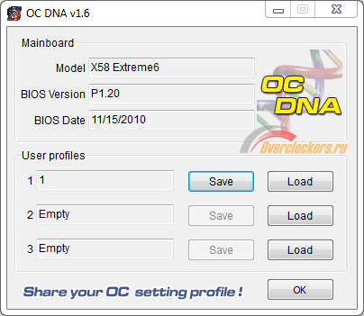

Ну, и завершается раздел OC Tweaker профилями. В BIOS Setup платы помещается всего три набора настроек. Зато их можно именовать произвольным образом (в рамках выделенных под это 15 символов). И даже - сохранить на любой носитель. Но только из-под Windows. Соответствующая утилита – OC DNA – присутствует на комплектном диске:
