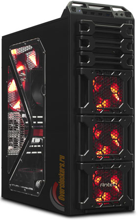

Обеспечить корпусу отличную вентиляцию призваны сразу семь вентиляторов: пять 120- и два 140-миллиметровых.

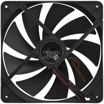

Последние установлены под верхней панелью Antec DF-85 и работают на выдув. Они девятилопастные, полностью черные.
Все «стодвадцатки» оснащены ярко-красной крыльчаткой с семью лопастями. Те две из них, что располагаются на задней панели, также вытяжные. И они, и «стосороковки» оснащены двухпозиционными регуляторами оборотов TwoCool™. С их помощью можно замедлить 120-мм вентиляторы с 1500 RPM до 900, а 140-мм – с 1200 до 800.

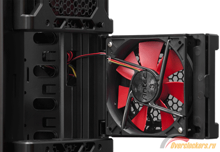

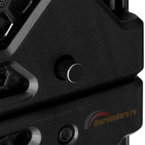

Остальные три «стодвадцатки» прячутся за передней панелью Antec DF-85. Эти уже́ установлены на вдув, но и они регулируемые. Правда, диапазон скоростей вращения тут совсем другой: от 1000 до 2000 RPM; а регулировка плавная: в правом нижнем углу каждого из отсеков Fleet-Release™ притаилась соответствующая «крутилка»:
Кроме того, фронтальные вентиляторы дополнены пылевыми фильтрами. Они выполнены в виде мелкой сетки на пластмассовой рамке и легко снимаются: достаточно открыть дверцу отсека, подцепить поворотную «ручку» фильтра и потянуть его вверх.
Вот только система охлаждения корпуса организована с явным приоритетом на выдув (а значит, воздух будет засасываться внутрь через все щели), поэтому эффективность подобной защиты от пыли весьма сомнительна.
Все красные «стодвадцатки» оснащены подсветкой того же цвета. Благодаря ей во включенном состоянии корпус представляет собой поистине инфернальное зрелище :).
Жаль только, что не предусмотрена возможность отключения этой иллюминации. Даже замедление вентиляторов не делает ее тусклее, как это обычно бывает. Antec позиционирует раздельное питание ротора и светодиодов в своих новых «вертушках» как отдельную «фичу», но нелюбителям всяческой подсветки от этого не легче.

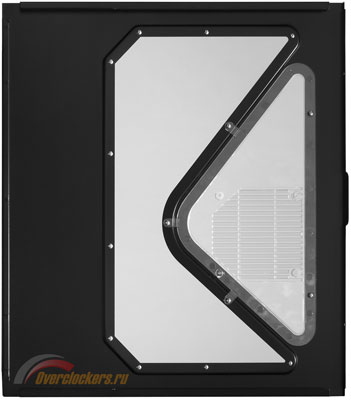

Не занято по умолчанию в Antec DF-85 лишь одно посадочное место для вентилятора – на боковом окне. Сюда можно установить «стодвадцатку» на обдув видеокарт(-ы). Крепить ее предлагается всего на двух саморезах (по диагонали). Зато – через антивибрационные силиконовые прокладки. Зачем здесь последние, непонятно, ведь в двух других углах вентилятор все равно будет контактировать с пластиком окна напрямую (там даже присутствуют специальные выступы для этого).
