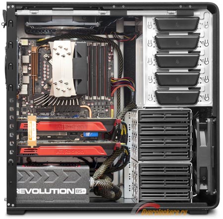

Что касается доступного пятидюймовым устройствам пространства, то с этим в FT01 – полный порядок. Стендовый 170-миллиметровый привод Nec даже не выступал из своих направляющих. В тестируемом корпусе будет просторно даже самым длинным контейнерам для жестких дисков.

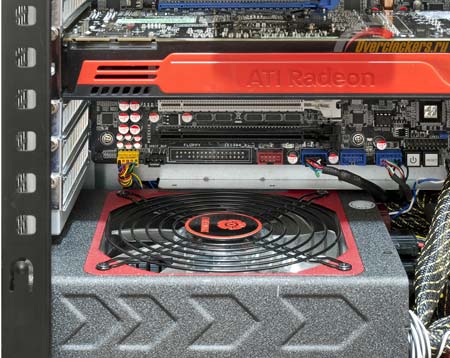

То же можно сказать и про блок питания. Стендовый 190-миллиметровый Enermax Revolution от ближайшей к нему корзины с винчестерами отделяло более 10 сантиметров.
А вот с картами расширения в FT01 все обстоит сложнее. Но очень даже неплохо: даже с верхней корзиной для жестких дисков в корпусе им выделено ровно 30 сантиметров. Этого хватит любому «бытовому» ускорителю, кроме Radeon HD 5970. И только чтобы впихнуть в тестируемый корпус этого «монстра», придется пожертвовать четырьмя отсеками для винчестеров.

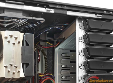

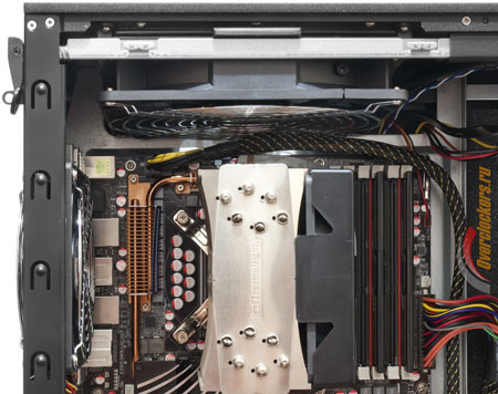

Первый неприятный сюрприз ждет нас при попытке подвести процессорное питание к разъему в левом верхнем углу материнской платы. Отдельного выреза в поддоне тут нет. А выступающий за поддон вентилятор вписан в свое отверстие так четко, что крупный коннектор мимо него можно протолкнуть только справа. При этом даже длинный кабель стендового блока питания просто не дотянулся бы до разъема (удлинителя в комплекте, напомню, нет). Пришлось прокладывать его в отсеке материнской платы. Благо, тут длины кабеля все же хватило, чтобы практически «описа́ть» материнскую плату по периметру, тянуть его напрямую не понадобилось:
Как всегда, отмечу, что в корпусе с нижним расположением блока питания доступ к левому верхнему углу материнской платы при установленном на нее массивном кулере CPU крайне ограничен.

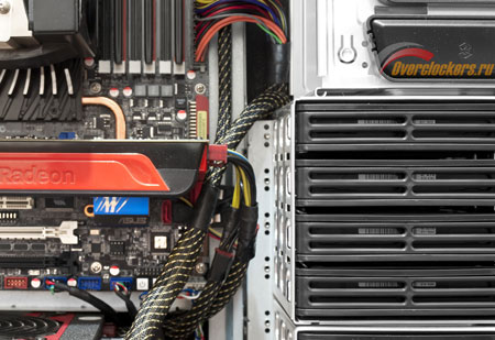

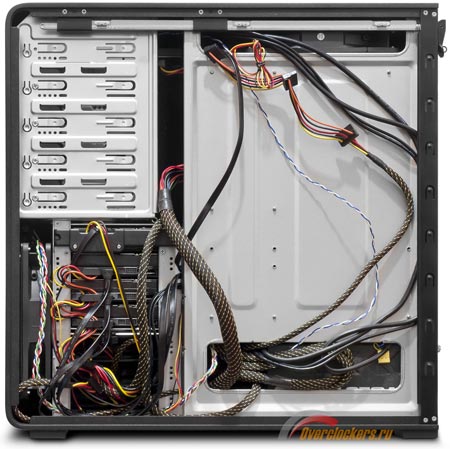

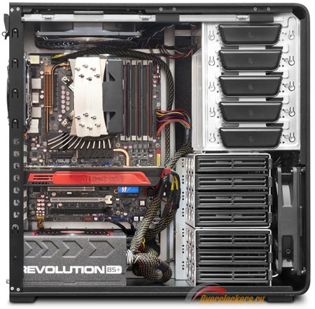

Из приятных мелочей (скорее, даже совпадений) можно отметить отверстие в поддоне под левым нижним углом материнки. На стендовой плате Asus P6TD Deluxe там располагается разъем для подключения корпусных аудиопортов. В результате их кабель удалось очень удачно спрятать за поддоном.
Как и еще некоторое количество разнообразных проводов:

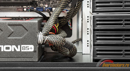

Но ме́ста там мало, поэтому, например, неиспользуемые толстые шлейфы блока питания пришлось размещать непосредственно за ним. А с обратной стороны корзины жестких дисков вообще получилась мешанина из кабелей.
Кстати, с поддоном корзины связывает сплошная перегородка с небольшими отверстиями для проводов. И дополнительно размер этих вырезов уменьшается из-за того, что их края закрыты резиной. В результате туда протиснутся разве что небольшие разъемы вроде сигнальных Serial ATA.

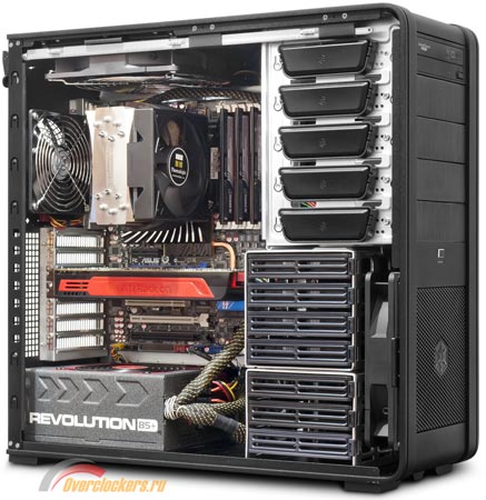

Но, несмотря на все описанные трудности, с лицевой стороны собранная в тестируемом корпусе система выглядела достаточно аккуратно. Как с одной:
Так и с двумя видеокартами Radeon HD 5850:
А с вида «три четверти» провода и вовсе в глаза не бросаются:

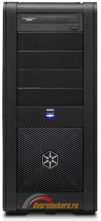

Вот как выглядит лицевая панель SilverStone FT01 в работе (и с установленным приводом):
