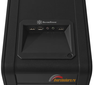

Пока же обратим свой взор на расположившиеся в передней части верхней панели FT01 порты быстрого доступа.
Они в тестируемом корпусе оформлены достаточно интересно – их «приютила» массивная пластиковая конструкция, немного утопленная внутрь. Также в ее правом переднем углу нашлось место для кнопки сброса, которую мы ранее не обнаружили на передней панели.
Как по мне, так пластиковая рамка портов быстрого доступа в FT01 выглядит несколько... дешево, что ли. Намного лучше тут смотрелась бы прикрытая алюминиевой крышечкой панель, вроде тех, что используются в корпусах Lian Li. Плюс ко всему – здесь порты, хоть они и расположены под углом к горизонтальной поверхности, все равно рано или поздно будут забиты пылью. Последний недостаток производитель исправил уже в FT02 – там у панели быстрого доступа появилась сдвижная крышечка. Правда, тоже пластиковая.
А вот собственно набор разъемов в FT01 даже лучше. Хотя и тут он не полный. Тестируемый корпус предлагает пользователю лишь пару портов USB 2.0, аудио-разъемы (поддерживается как AC’97, так и HDA) да единственный Firewire. Отсутствие eSATA в достаточно дорогом корпусе сейчас уже выглядит довольно странно.

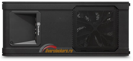

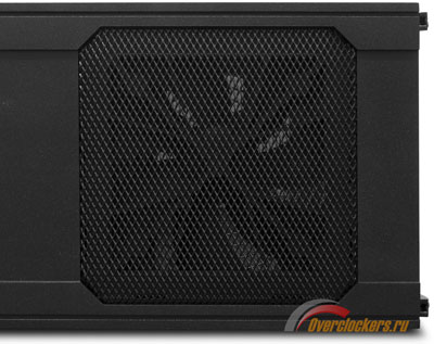

Верхняя панель FT01 – вообще, пожалуй, самое слабое звено во внешнем облике корпуса. В ее задней части недоразумения продолжаются. Там расположена решетка 180 мм вентилятора. По своей структуре эта сетка – такая же, как на фронтальной панели. Но кто-нибудь, скажите мне, почему спереди ее удалось аккуратно разместить между боковыми ребрами, а сверху – нет? В результате здесь эта решетка выглядит совершенно инородным телом.
Ну, хоть за мелкую «рубленую» сетку перед вытяжным вентилятором (это всегда источник дополнительного шума) корпус ругать не придется. А все потому, что верхняя 180 мм «вертушка» в FT01 также установлена на вдув. Вот и первая неожиданность (она же последняя), связанная с системой охлаждения корпуса.

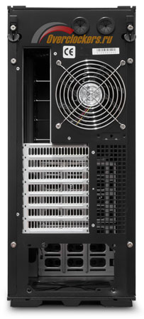

Сзади, за единственным вытяжным вентилятором присутствует правильная «проволочная» решетка. Этот имеет стандартные размеры: 120 x 120 x 25 мм.
Несмотря на нижнее расположение в FT01 блока питания, сверху над этой «вертушкой» и, соответственно, вырезом под I/O-панель материнской платы ме́ста еще достаточно. Здесь без проблем разместились выходы шлангов системы жидкостного охлаждения. Они в тестируемом корпусе оборудованы резиновыми заглушками, имеют достаточный диаметр – все как надо.

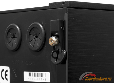

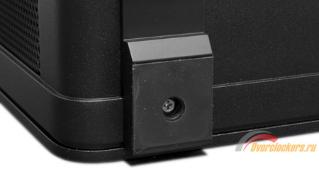

Но наибольший интерес в верхней части задней панели FT01 вызывает механизм фиксации боковых стенок. Кроме стандартной пары винтиков (разумеется, с накатанной головкой), тут присутствует и «совсем безотверточное» крепление. Правда, его лапки-фиксаторы прикручиваются еще одним винтом каждый. Но если защита от проникновения в корпус не нужна, можно ограничиться вообще только ими. А если нужна, то лучше использовать не только ненадежные винты с накатанной головкой, но и дополнительно закрыть корпус на замок: петелька для него как раз присутствует тут же.

В остальном задняя панель FT01 совершенно типична для современного дорогого корпуса. Блок питания, как я уже упоминал, располагается снизу. Над ним – семерка (дополнительных слотов, увы, нет) перфорированных заглушек карт расширения. Сбоку от них – еще одна крупная вентиляционная решетка. Система охлаждения корпуса настроена с явным приоритетом на вдув, этого не изменит даже блок питания, если его развернуть большим вентилятором вниз. Поэтому «лишний» воздух будет выходить из FT01, используя все щели. А значит, хотя бы немного должны проветриваться даже пятидюймовые отсеки, не говоря уже о картах расширения. Правда, вот здесь дополнительная перфорация сбоку может оказаться просто лишней. Что ж, мы это обязательно проверим.

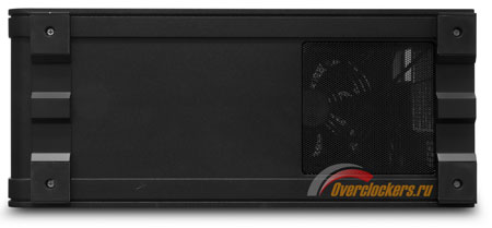

И последняя вентиляционная решетка обнаружилась на FT01 снизу, под местом расположения блока питания. Здесь сетка такая же мелкая, а сам вырез – практически квадратной формы. Но о совместимости с длинными блоками питания волноваться не сто́ит – перфорация расположена в пяти сантиметрах от задней панели корпуса, так что при использовании БП любой разумной длины, так или иначе над этой решеткой окажется бо́льшая часть его вентилятора.
А если кому-то и этого покажется мало, то блок питания в SilverStone FT01 можно расположить и большим вентилятором вверх – набор монтажных отверстий позволяет.
Также на нижней панели тестируемого корпуса обращают на себя внимание его ножки, представленные двумя поперечно расположенными массивными пластмассовыми конструкциями. При этом с поверхностью контактируют лишь угловые квадраты, оклеенные снизу резиной. А зачем нужны дополнительные выступы в центре, я, признаться, так и не понял. До земли они не достают.
Кстати, основные ножки – тоже высотой всего пять миллиметров. Получается, все-таки вентилятором вниз блок питания лучше не ориентировать.

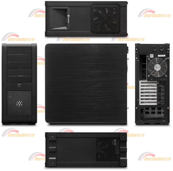

На этом завершаем внешний осмотр SilverStone FT01, самое время заглянуть внутрь. Но сначала, как всегда, фотографии тестируемого корпуса со всех сторон:
