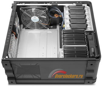

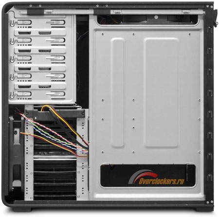

Внутреннее строение

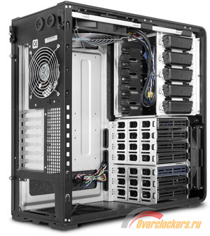

Три из четырех вариантов поставки SilverStone FT01 имеют серебристый интерьер. И только один – черный корпус с окном – окрашен изнутри в тот же цвет, что и снаружи.
Производитель отдельно указывает, что основой FT01 является алюминиевая рама толщиной от 3 мм (в центре) до 6 мм (по бокам). Но это скорее не рама, а «несущий кузов», т.к. он же образует переднюю, верхнюю и нижнюю стенки корпуса.
Поэтому неудивительно, что герой сегодняшнего тестирования такой тяжелый для своих габаритов. Зато с жесткостью шасси у него – полный порядок. Задняя панель не является частью алюминиевой рамы. Но она стальная и может похвастаться солидными отгибами по бокам и двойным креплением к «кузову».
Также из стали в FT01 выполнен поддон материнской платы. А корзины для накопителей и боковые панели – алюминиевые.

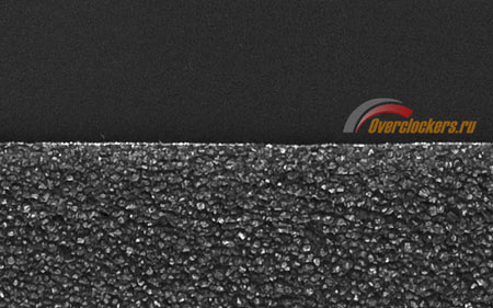

Последние – практически невесомые. Но бояться за меньшую их шумоизоляцию по сравнению с миллиметровыми стальными стенками не сто́ит – боковые панели SilverStone FT01 оклеены изнутри пятимиллиметровым слоем материала, больше всего похожего на поролон. Именно он призван отвечать в тестируемом корпусе за шумоизоляционные свойства стенок.
Описанная выше система крепления боковых панелей с помощью откидных лапок-фиксаторов работает в паре с подпружиненной планкой внутри, которая, собственно, и удерживает стенку по всей ее длине.

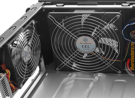

Также на следующей фотографии обратите внимание на выходы шлангов системы жидкостного охлаждения: они в FT01 буквально зажаты между верхним и задним вентиляторами. Использовать выходы по назначению будет трудновато.
Зато эти «вертушки» прикрыты изнутри еще одной парой решеток. Причем вот уже здесь они обе правильные, «проволочные». Такая забота о руках пользователя (скорее, конечно, о вездесущих проводах) неизменно радует. Кстати, в Fortress 2 «стовосьмидесятки» с внутренней стороны оснащаются «сотовыми» пластиковыми решетками – налицо удешевление по сравнению с более старым FT01.
А вот съемные пылевые фильтры в тестируемом сегодня корпусе – точно такие же. Ими оснащены оба 180 мм вентилятора (а значит, все «вертушки», работающие в FT01 на вдув). По умолчанию фильтры фиксируются двумя винтами каждый. Но в закрытом состоянии их пластиковые ручки упираются в боковую панель корпуса, так что прикручивать их в FT01 необязательно.

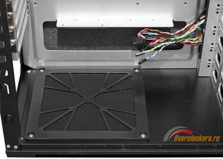

Оснащена пылевым фильтром и вентиляционная решетка под блоком питания. Рамка фильтра образует своеобразный постамент, на который устанавливается БП. Да уж, здесь уже ни о какой «быстросъемности» речи не идет. Почистить фильтр удастся, лишь демонтировав блок питания и открутив фиксирующие его четыре винта.

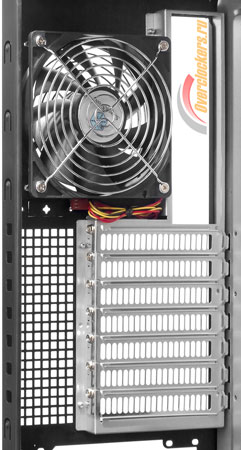

А вот в случае с картами расширения отвечающие за их крепление винтики – это благо. Уже упомянутый широкий отгиб задней панели FT01 может помешать добраться до них отверткой. На этот случай в нем присутствуют специальные отверстия. Но пригодятся они, только если у вас есть отвертка с довольно длинным тонким «жалом».

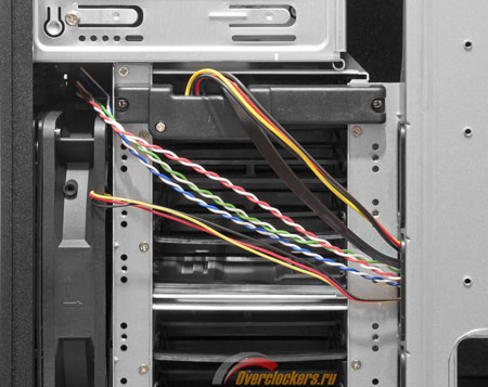

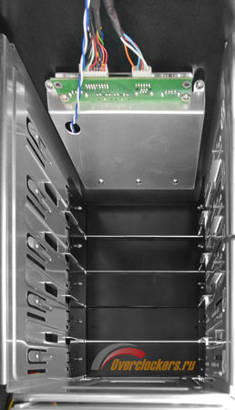

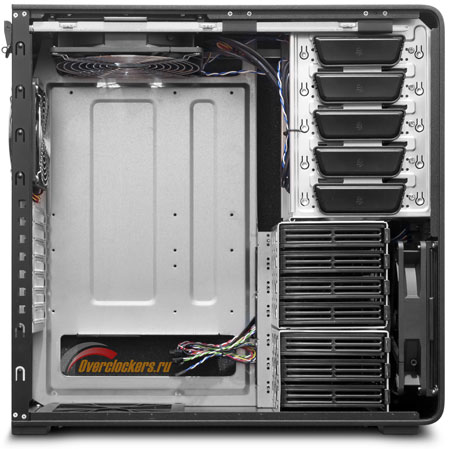

Передняя часть корпуса изнутри, как и снаружи, разделена практически поровну на две части. Верхнюю занимают пятидюймовые отсеки. Непосредственно над ними расположилась панель быстрого доступа, ее провода довольно аккуратно выходят наверх и не помешают устройству даже в первом отсеке.
А через круглую дырочку снизу выходит пара проводов кнопки сброса. Не очень элегантное решение, на мой взгляд. Вполне можно было проложить эти провода внутри и вывести вместе с остальными.

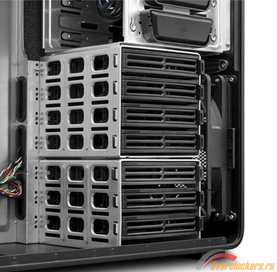

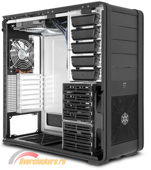

Нижнюю половину передней части корпуса оккупировали жесткие диски. Да еще как! Здесь за обдувающим их 180 мм вентилятором разместились целых две винчестерных корзины, одна на четыре, вторая на три жестких диска. Устроены они одинаково: в процессе монтажа на винчестеры «натягиваются» пластиковые рамки, которые, в свою очередь, задвигаются в корзину и держатся там при помощи ручки-защелки. При этом все размеры подогнаны идеально, салазки в корзине сидят плотно, что обещает отсутствие дребезжания и прочих «радостей жизни». Мы уже видели подобные корзины в корпусах SilverStone, и они действительно неплохо себя зарекомендовали.
Верхний отсек для жесткого диска оборудован планкой с портами (своеобразный hot swap). Удобно, конечно. Но интересно, почему только один из семи? Причем, это не первый случай, когда я сталкиваюсь с подобной экономией производителя. Ранее за этим были замечены Thermaltake (корпус Level 10) и тот же SilverStone (корпус Fortress 2). И лишь в монструозном 600-долларовом Lian Li Tyr PC-X2000 все шесть отсеков для винчестеров были оборудованы системой быстрого подключения.
Хорошо хоть упомянутую планку в FT01 можно переставить в любой отсек:
В дополнение к этому, обе корзины для жестких дисков – съемные. Это позволит установить в корпус карты расширения любой длины. Проблем не будет, даже если флагман шестого поколения видеоускорителей ATI вырастет еще на пять сантиметров :).

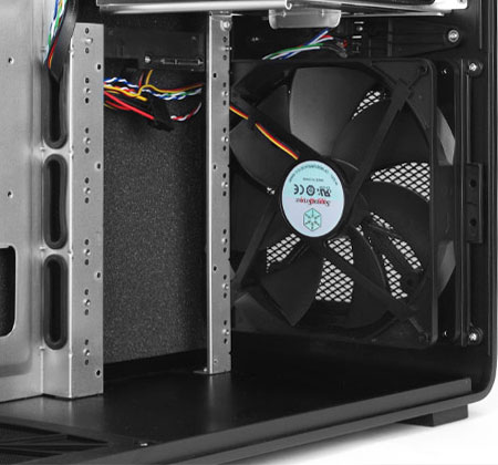

Фронтальный 180 мм вентилятор отлично продувает все отсеки для винчестеров. Но при желании его можно заменить своей «стодвадцаткой». То же можно сказать и о верхней «вертушке». А вот монтажных отверстий под набирающие популярность 140 мм вентиляторы ни там, ни там нет.
Не самая большая ширина FT01 (да еще притом, что целый сантиметр ее «съедает» штатная шумоизоляция) не оставляет надежды на наличие в нем системы организации проводов за поддоном материнской платы. Ее здесь и нет. И если небольшое, менее сантиметра, но все-таки имеющееся там пространство еще позволило бы проложить за поддоном какие-нибудь кабели, то отсутствие в нем необходимых для вывода их туда отверстий окончательно ставит крест на этой идее.

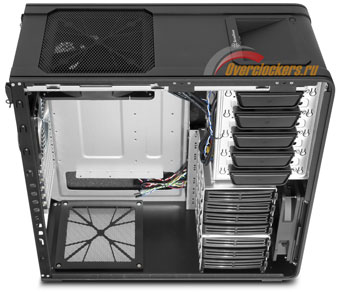

Впрочем, несмотря на этот единичный, пусть и весьма печальный факт, нельзя не констатировать, что SilverStone FT01 – очень интересный корпус. И настало время попробовать собрать в нем систему.
Но сначала, как всегда, фотографии героя сегодняшнего тестирования изнутри с разных сторон и описание тестового стенда:
