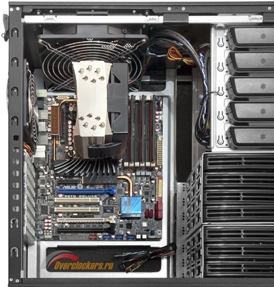

Материнская плата в SilverStone FT01 устанавливается на стандартные шестимиллиметровые стойки, вкручивающиеся в поддон (поддерживаются ATX и Micro-ATX, монтажные отверстия никак не подписаны).
И если это проделать с полноразмерной ATX-платой, то оказывается, что ме́ста внутри корпуса не так уж и много. Ни по глубине, ни по высоте. Сверху буквально в сантиметре нависает 180 мм вентилятор, справа менее чем в пяти – корзины жестких дисков, а снизу поджимает загиб, отделяющий от материнской платы блок питания:

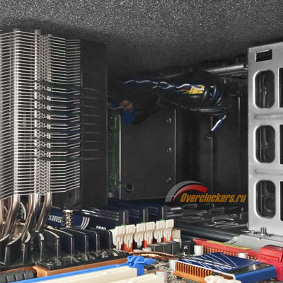

Наученный горьким опытом (раз, два), я сразу проверил, а хватит ли ширины корпуса. Поначалу кажется, что Thermalright Ultra-120 eXtreme помещается в FT01 практически впритык. Но это достаточно высокий кулер. Да и используемый в тестируемом корпусе шумоизоляционный материал – совсем мягкий. Думаю, 165 мм под процессорную систему охлаждения в нем есть, а этого хватит любому известному мне кулеру.

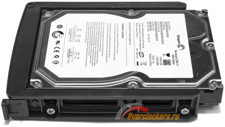

Винчестеры же к салазкам прикручиваются. Вот такими необычными винтами, это именно их в комплекте с корпусом ровно 28 штук (по четыре на семь жестких дисков).
Контакт осуществляется через резиновые шайбы, призванные уменьшить передачу вибраций с винчестеров на корпус. Данные прокладки мягкие, справляются со своей задачей неплохо.
Интересно, что сама пластиковая рамка позволяет задействовать и центральные монтажные отверстия по бокам жестких дисков. Но ни винтов, ни шайб в комплекте для этого не хватит.
Уже прикрученный к салазкам винчестер выглядит следующим образом:

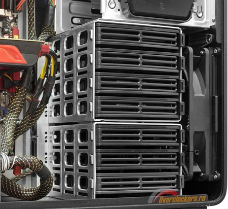

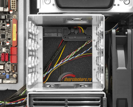

Далее достаточно задвинуть его в корзину и защелкнуть фиксатор. Тот жесткий диск, которому повезло оказаться напротив планки с разъемами, подключается сразу. К остальным нужно подвести провода с обратной стороны корпуса.
Между соседними винчестерами в FT01 – около сантиметра свободного пространства. Они должны неплохо продуваться фронтальным вентилятором.
В то же время, «с лица» при этом по верхней корзине практически незаметно, что туда установлено четыре жестких диска (сравните ее с нижней, где их нет):

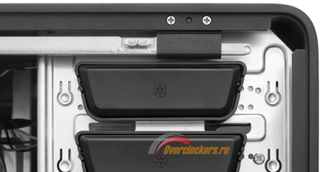

В отличие от «винчестерных», пятидюймовые отсеки в тестируемом корпусе оснащены полноценной системой безвинтового крепления. Крупная пластиковая кнопка с логотипом SilverStone выпускает ножки и надежно фиксирует устройство в отсеке. Хотя больше в этом помогают четко подобранные размеры – стандартный привод очень плотно зажат между направляющими: чтобы протолкнуть его туда, требуется приложить усилие.
Но все же полностью обойтись без отвертки при (де-)монтаже 5.25”-устройства в тестируемом корпусе не удастся. Уже упомянутые алюминиевые заглушки соответствующих слотов прикручены к направляющим двумя винтами, по одному в каждой стороны. Кстати, из-за этого они еще и немного качаются на своих местах, что также не слишком удобно.
