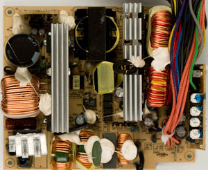

Под верхней крышкой... Все тот же "классический" БП с групповой стабилизацией каналов:

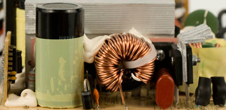

Электролитический конденсатор в высоковольной части - Samxon, 330 мкФ х 450 В. Рядом с ним распаяны два диодных моста и дроссель активного PFC:
Смонтированная слева дополнительная плата несет на себе микросхему управления APFC (UCC3818N).

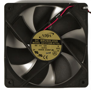

За вентиляцию внутри блока питания отвечает 120-мм вентилятор ADDA AD1212HB-A71GL:
Примечательно, что он смещен относительно центра крышки так, чтобы бОльший воздушный поток попадал на высококовольтную часть:
Странное решение - в большинстве блоков наибольшее количество тепла при работе выделяет низковольтная часть (силовые полупроводники и дроссели), ну да оставим это на совести производителей.

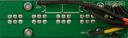

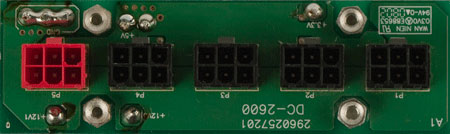

Модульные шнуры подключаются к разъемам, распаянным на дополнительной плате:
Как можно видеть, Antec не распаяла на ней пару конденсаторов. Задел для более мощной версии блока?...
Ещё один странный момент: на плату с допразъемами приходят всего два желтых проводника. Один из них впаян в гнездо с маркировкой "+12V3", второй - "+12V1". От первого (+12V3) печатная дорожка ведет ко всем черным разъемам, куда подключаются шнуры питания накопителей ("молексы" и SATA). От второго (+12V1) - только к красному разъему, предназначенному для питания видеоадаптеров. В случае использования мощной видеокарты получаем более 15 А по одному проводу (от основной платы к дополнительной, которая с модульными разъемами). Не многовато ли?...

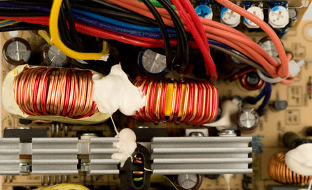

В низковольтной части хорошо видны два дросселя (правый - +3,3 в, левый - +5 и +12), конденсаторы производства L-Tec:

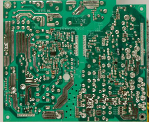

Четыре подстроечных резистора распаяны на допплате, несущей на себе схему защиты и регулятор оборотов вентилятора.

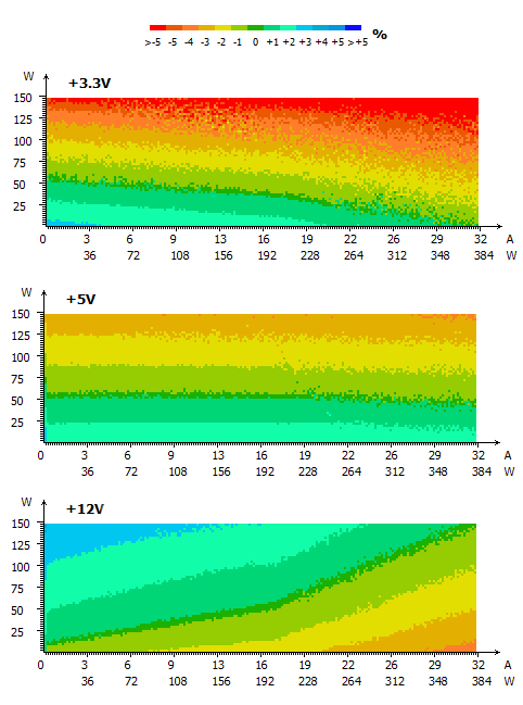

Взглянем на графики КНХ:
Каналы +3,3 и +5 не в пример лучше предыдущей модели, однако же до идеала ещё далеко - после 125 Вт отбираемой мощности напряжение на +3,3 уходит за предельно допустимые 5%. На линии +5 ситуация лучше - разброс показателей вольметра составляет -3...+2% относительно номинала.
Канал +12 излишне "полосат", или, говоря просто, уж больно сильно гуляет на нем напряжение относительно виденного нами в 500 Вт модели. Здесь разброс относительно номинала составляет -4...+3%, и хорошо видно, что для исправления ситуации на мощностях выше 200 Вт желательно догружать линию +5 В. А... Не на неё ли "повешена" стабилизация? Уж больно ровный у неё график относительно других каналов. Если ответом будет "да", то сразу возникает вопрос - на кой оно нужно в блоке питания для ПК, в котором все основные потребители висят на линии +12?

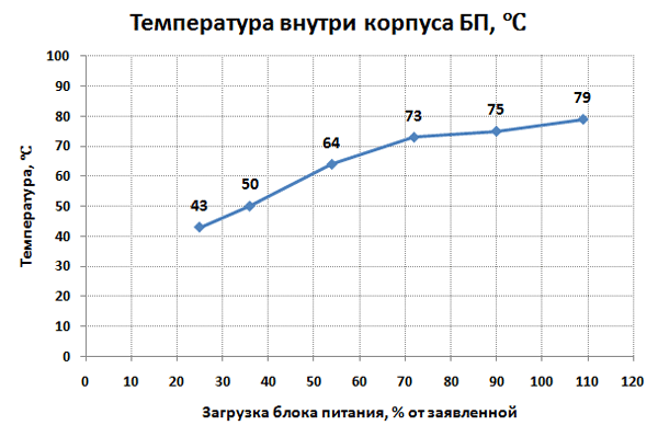

Ещё один камень в огород BP550 Plus - сильный нагрев силовых элементов в низковольтной части БП:

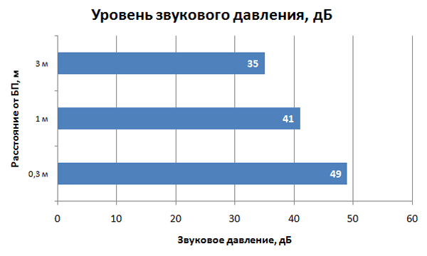

Причина тому - малая площадь оребрения радиаторов. По этой же причине шумовые характеристики блока хуже, чем у 500-ваттной модели с 80-мм вентилятором:
Странно построена система регулировки оборотов - до 70...75 по Цельсию стодвадцатку почти не слышно, а после она раскручивается на полную мощность. Вспомним о смещении вентилятора в сторону более холодной высоковольтной части... М-да.
