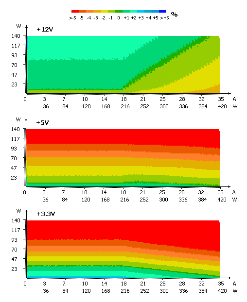

Взглянем на графики КНХ:
Каналы +3,3 и +5, мягко говоря, не очень... И зачем было заявлять на этикетке такие большие токи? Уже после 70 Вт нагрузки уход от номинала превышает 3%, а на 95 Вт достигает 5%. С одной стороны, это плохо, с другой - вряд ли потребляемая современным (а учитывая ориентацию данной модели - современным бюджетным) компьютером мощность по этим каналам дойдет до таких величин.
Канал +12 выглядит куда лучше - разброс напряжений составляет от -3% до +2% относительно номинала.

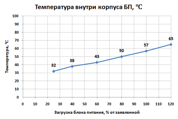

С температурным режимом блока все в порядке - "разлапистые" радиаторы вкупе с хорошей вентиляцией сделали свое дело:
Температурный датчик, как обычно, закреплялся рядом с диодной сборкой на радиаторе в низковольтной части блока (как самой горячей).

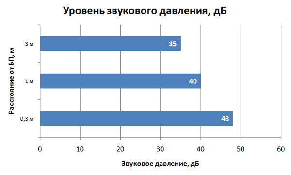

При этом и уровень шума для блока с 80-мм вентилятором был невелик:

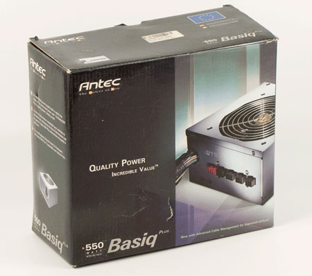

Следующая модель, BP550 Plus, заявленной мощностью 550 Вт, упакована в похожую картонную коробку, только цветовая гамма немного отличается:

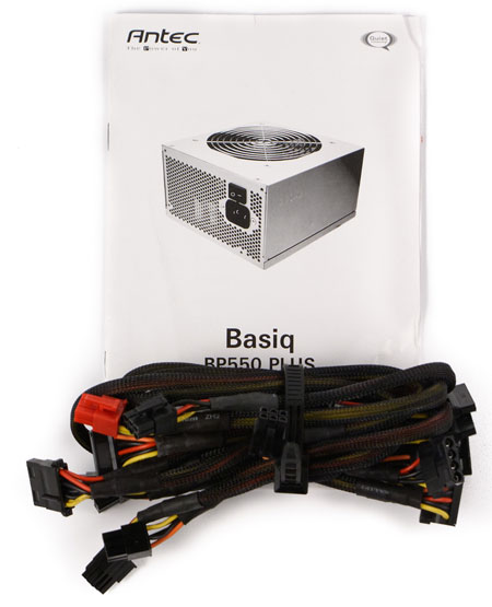

Внутри, помимо самого блока питания, лежали инструкция и связка модульных шлейфов:

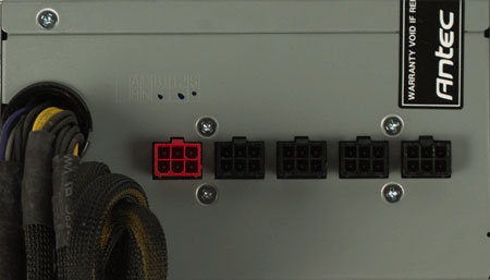

Правда, "солидность" в данном случае означает замену 80-мм вентилятора на 120-мм и возможность отключения части шлейфов. Разъемы под них расположены на обратной стороне корпуса:

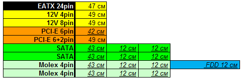

Вот, собственно, перечень шлейфов. Отсоединяемые выделены курсивом и подчеркиванием:
Приличный набор, распределение разъемов по шнурам толковое (2-3 на одну "ветку"). Здесь производители бонуса ради "одели" все подключаемые шнуры в жесткую пластиковую оплетку. С одной стороны, удобно, с другой - общая жесткость шнура значительно возрастает. В общем, решайте сами, плюс для вас это или минус.
