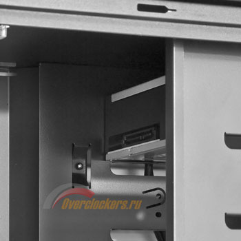

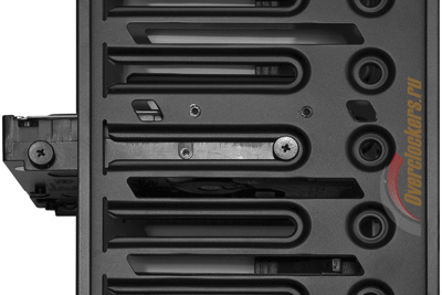

То же, но уже безо всяких ограничений, можно сказать и про пятидюймовые устройства. Стендовый 170-миллиметровый привод в корзине просто «теряется», до материнской платы там еще добрых семь сантиметров.
Пятидюймовые заглушки оснащены удобными «ручками» сбоку и легко извлекаются из корпуса. Правда, вот внутреннюю стальную выломать уже не так просто.
Крепятся пятидюймовые устройства в Element G при помощи обычных винтиков. Нормальные безотверточные крепления накопителей в корпусах – огромная редкость, поэтому, возможно, даже и правильно, что творение Thermaltake обходится без них.

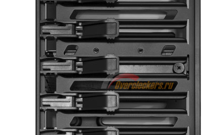

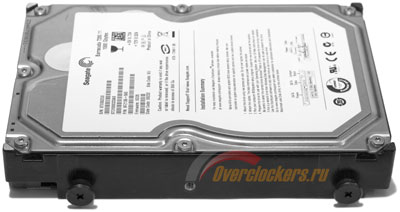

А вот для установки винчестеров отвертка, вероятно, и не понадобится. Если сможете вручную вкрутить в жесткий диск пусть и весьма большие, но совсем не «ухватистые» специальные винтики. Далее винчестер достаточно задвинуть в корзину до щелчка пластикового фиксатора.
Они расположены со стороны видеокарт, так что в большинстве случаев для (де-)монтажа жестких дисков извлекать саму корзину не придется.
Правда, и тут есть одна тонкость. Если вкрутить винты в крайние монтажные отверстия жесткого диска, то в корзину он не задвинется: соответствующий вырез с обратной стороны от направляющих рассчитан под две соседние дырки. А третья выбита отдельно, с ее помощью винчестер можно жестко зафиксировать в корзине. Правда, вот уже для этого последнюю придется вытаскивать из корпуса.

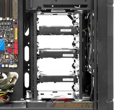

И между двумя-то соседними жесткими дисками в корзине зазор более сантиметра, а уж если установить их через один, как сделал я, то вся конструкция должна очень неплохо продуваться фронтальным вентилятором. Третий винчестер позволит нам понять, насколько плохо придется без прямого обдува нижним двум.

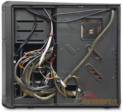

Но это только поначалу корзина выглядела такой пустой. Пространство за ней пришлось задействовать под провода блока питания, когда выяснилось, что за поддон они в большинстве своем просто не помещаются. Уложились там кабели, надо сказать, весьма неплохо. В «подиум» корзины, благодаря модульной конструкции стендового блока питания, ничего убирать не пришлось.

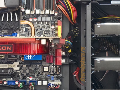

В результате с лицевой стороны система выглядела вполне аккуратно:
И от замены видеокарты хуже не стала (:

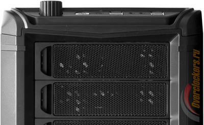

При работе Thermaltake Element G готов порадовать пользователя подсветкой своих 200 мм вентиляторов. С помощью уже не раз упомянутой шайбы на панели управления корпуса можно выбрать ее цвет (доступны красный, зеленый, синий, плюс вентиляторы могут переливаться этими цветами), а также, что немаловажно, при желании есть возможность отключить подсветку.
