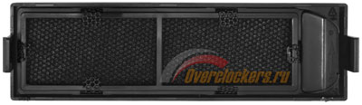

- Пылевые фильтры на большинстве «входных» отверстий.

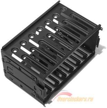

- Корзина под семь винчестеров.
