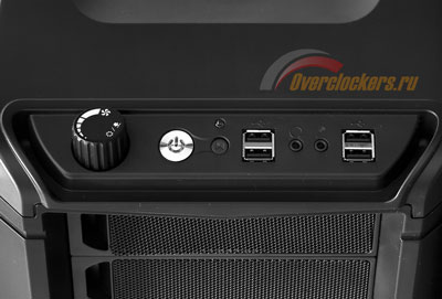

Чуть правее сгруппированы кнопки питания и сброса. И если «Power» – крупная и блестящая, то «Reset» весьма мелкая и незаметная. Впрочем, нажимать на обе кнопки вполне удобно. «Power» совмещена с индикатором питания, а HDD LED располагается над «Reset».
Этот отдельный диод отличается спокойным янтарным цветом (кто помнит подсветку мобильных телефонов Siemens начала 2000-х годов, тот поймет, о чем речь). А вот как выглядит включенный Power LED, узнать не удалось. Похоже, что в приехавшем ко мне на тестирование корпусе он уже не работал.
Ну, и правую часть панели занимают порты быстрого доступа. Из них Thermaltake Element G может предложить лишь USB 2.0 (зато сразу четыре) и аудио-разъемы (поддерживается как AC’97, так и HDA). Первые сгруппированы по два, поэтому в некоторых случаях удастся задействовать лишь один разъем из пары, зато сами группы хорошо разнесены. На аудио-портах отсутствует цветовая кодировка; оба черные, они лишь (весьма «ненавязчиво», надо сказать) промаркированы сверху.

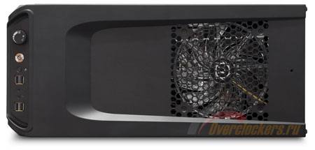

Но вернемся на минуту к регулятору. А точнее, к «вертушкам», которыми он управляет. Ими тестируемый корпус по праву может гордиться. Шутка ли – сразу три 200 мм вентилятора.
Единственный из них, установленный на выдув, легко обнаруживается в задней части верхней панели корпуса под крупной «сотовой» штампованной решеткой. То, что не используется правильный «проволочный» гриль, – не единственная проблема Element G. Решетка выполнена не по форме вентилятора, она квадратная.

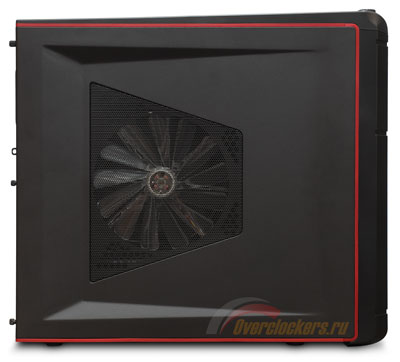

Тот же трабл и с боковым 200 мм вентилятором. Здесь форма выреза также далека от круглой. Возможно, подобная трапеция и неплохо сочетается с окружающей ее выштамповкой на самой панели, но вот лично я в этом не уверен... Впрочем, здешняя сетка уже́ мелкая, так что она хотя бы частично удержит пыль.
Боковой 200 мм вентилятор в Element G призван в первую очередь обдувать карты расширения, но его огромный размер позволяет надеяться, что обиженной не останется вся материнская плата.
Прозрачная крыльчатка этого (да и остальных тоже) 11-лопастного монстра выставляет на всеобщее обозрение катушки ротора. Пожалуй, с этой стороны наклейка вентилятору также не помешала бы. С другой она есть, но изображен на ней лишь логотип Thermaltake, маркировку вентилятора явно не посчитали нужным сообщать.

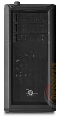

Ну, а последний 200 мм «гигант» спрятался за передней панелью Element G. Он заметно смещен вверх и в итоге располагается практически по центру «морды» корпуса. Над ним хватило места лишь для трех пятидюймовых отсеков. Корпус в принципе не предоставляет возможности вывести на переднюю панель 3.5”-устройство.
Снизу вполне привольно чувствует себя логотип Thermaltake. Он весьма качественно сделан и находится в углублении, что сводит к минимуму вероятность его случайного повреждения.
За исключением толстой пластиковой рамки, вся передняя панель тестируемого корпуса представляет собой одну большую стальную сетку. Под ней, если приглядеться, можно увидеть еще одну – совсем мелкую, призванную задержать уже бо́льшую часть пыли (а не меньшую, как в случае с боковой стенкой).

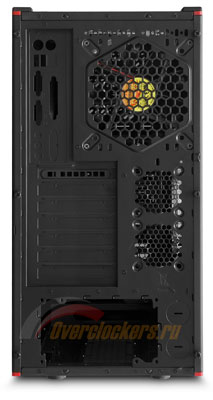

Вот так вот, вразнобой обскакав корпус со всех сторон, можно и забыть посмотреть на его заднюю панель. Она у Element G черная, что намекает на стильный интерьер соответствующего цвета. Но главное, компоновка с нижним расположением блока питания продолжает свое победное шествие по рынку компьютерных корпусов. Похоже, что нынче без нее не может обойтись никакой продукт, рассчитанный на хоть сколько-нибудь требовательного пользователя.
Что не радует, так это одноразовые выламываемые заглушки I/O-панели материнской платы, выходов шлангов системы жидкостного охлаждения (резиновые уплотнители для них, как вы помните, в комплекте отсутствуют) и карт расширения. Среди последних затесалась одна «нормальная», но и она с перфорацией. Зачем нужна такая заглушка, если честно, не очень понятно. Что с ней, что без нее – в корпусе с потоками воздуха будет не пойми что.
Хотя подождите, задний вытяжной вентилятор – 140 мм в диаметре. Это неплохо (тем более, что его можно заменить «стодвадцаткой»). Но получается, что на выдув в Element G работают по одному 140 и 200 мм вентилятору, тогда как на вдув – два 200-миллиметровых. А значит, в большинстве случаев в корпусе будет положительный баланс системы охлаждения. Поэтому воздух будет стремиться выходить буквально изо всех дыр. В подобных условиях перфорированные (и даже отсутствующие) заглушки слотов расширения – это лишняя помощь в охлаждении карт расширения.

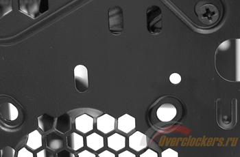

С перфорацией на задней панели у тестируемого корпуса все в порядке. И если назначение небольшой сетки над вытяжным вентилятором для меня осталось загадкой (вот жесткость шасси она точно не улучшает), то сбоку от слотов расширения перфорация выполнена интересно – в виде двух посадочных мест для 60 мм вентиляторов. Сомневаюсь, что кто-то будет сюда такие ставить, но, в конце концов, больше – не меньше.
Непосредственно над верхним из них притаилась пара непонятных вырезов. Именно здесь пригодится петелька, через которую можно пропустить провода компьютерной периферии, защитив их таким образом от кражи на сетевой вечеринке. Планка стальная, она прикручивается изнутри. А совсем уж параноикам :) поможет надежно закрыть корпус еще одна петелька, на этот раз под замок для боковой панели.

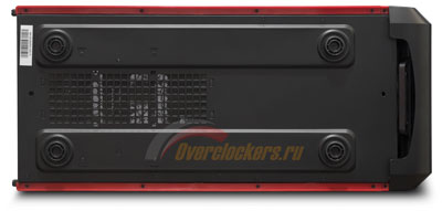

А вот что огорчило, так это совсем скромная решетка снизу под блоком питания. Расширить его, видимо, не позволила образующая своеобразные ребра жесткости выштамповка в днище корпуса. В результате блок питания с большим вентилятором лучше располагать этой самой вертушкой «вверх», хотя набор монтажных отверстий и позволяет ориентировать его обоими основными способами.

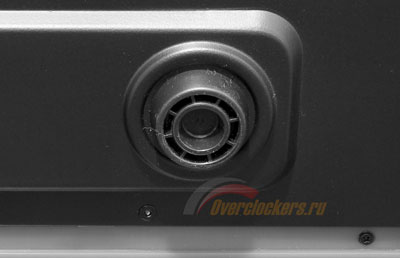

К концам упомянутых ребер жесткости, кроме всего прочего, крепятся ножки корпуса. Они у Element G обычные, пластмассовые, да еще и полые – наиболее бюджетный вариант из возможных.

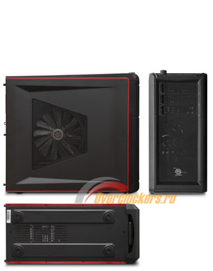

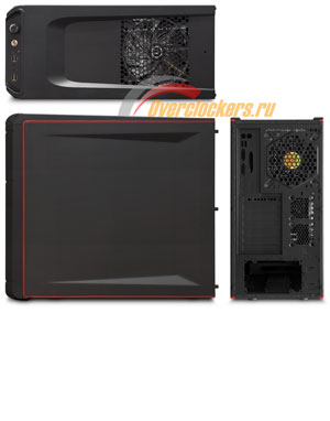

На этом завершаем внешний осмотр корпуса, время заглянуть внутрь. Но сначала, как всегда, фотографии тестируемого корпуса со всех сторон:
